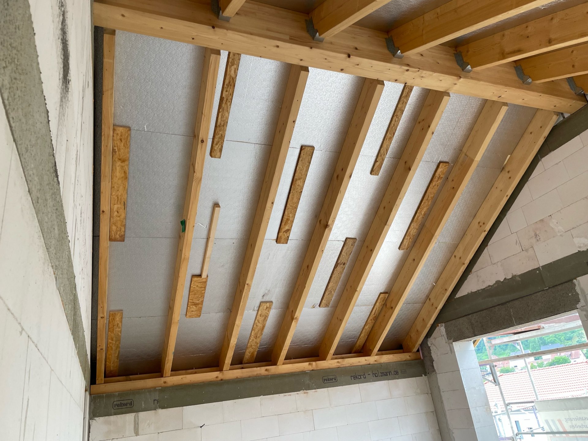

    bei unserem sich gerade im Bau befindenden EFH gibt es leider seit kurzem Probleme mit Knack-/Knallgeräuschen die eindeutig vom Dach kommen. So wirklich wahrgenommen haben wir die Geräusche erst seit dem die Metalleindeckung (Stehfalz, Aluminium, dunkelgrau RAL 7043) montiert wurde. Sie treten vor allem bei Sonnenschein in kurzem Abständen (ca. Minutentakt) auf, aber auch abends wenn die Sonne dann untergegangen ist. Bei bewölktem Himmel ist größtenteils Ruhe, über Geräusche in der Nacht kann ich noch nichts sagen.
    Je nach Intensität der Sonne ist es ein regelrechtes, lautes Knallen, das scheinbar von der Aufsparrendämmung (BauderPIR MDE, 100 mm) kommt. Je mehr Sonne desto häufiger (alle 30 bis 60 Sekunden) tritt das Knallen im gesamten Dachstuhl auf.
    Der Dachaufbau sieht wie folgt aus:
    BauderPIR MDE Aufsparrendämmung (100mm, Aluminiumfolie von innen sichtbar) direkt auf den Sparren verschraubt, darüber kam dann eine schwarze Folie und darauf wurde dann die Metalleindeckung mit Haften montiert.
    Bei der Montage des Blechdachs kam es schon zu ersten Problemen mit der Aufsparrendämmung, da sich die Platten an den Kanten angehoben/verschoben hatten und dann noch mal vom Zimmerer mit innen anliegenden Brettern fixiert werden mussten (Bild anbei). Für mich als Laien sieht das nicht so professionell aus. Der Spengler hat da schon gemeint, dass er einen solchen Dachaufbau noch nicht gesehen hat.
    Der Zimmerer hat jetzt einen Termin vor Ort mit dem Hersteller ausgemacht. Ich weiß, dass das Problem hier schon einige Male in ähnlicher Form besprochen wurde, aber ich habe noch keinen Fall mit einem Blechdach gefunden. Deshalb wollte ich fragen auf was ich bei diesem Termin am besten achten/drängen sollte, damit wir möglichst schnell eine Lösung für das Problem finden?
    Meine Befürchtung ist jetzt, dass sich da jetzt erst Mal der schwarze Peter hin- und hergeschoben wird, weil der Zimmerer jetzt schon meinte, dass evtl. an der Montage des Blechdachs liegt. Nach Durchsicht der anderen Themen wäre es wohl auch das beste gewesen auf eine Holzfaserdämmung statt PIR zu setzen (Knacken, Schallschutz, Wärmespeicherung), aber leider wurden wir von keiner Seite (Architekt, Zimmerer) auf mögliche Nachteile hingewiesen.

    Mit großer Wahrscheinlichkeit ist es die Metalleindeckung, die sich von der Erwärmung der Sonne ausdehnt und wieder zusammenzieht.
    Irgendwo wird diese Bewegung, trotz der Halfen, behindert und schafft sich Platz.
    Dieser Fehler ist im Nachhinein schwierig zu finden.
    Wie erfahren war denn der Dachdecker mit einer solchen Deckung?

    Mach mal Foto von oben - Falze Befestigung Dehnungselemente Übergänge Gauben First Traufe .....etc

    Thema ist mittlerweile erledigt. Die gesamte Aufsparrendämmung wurde gegen Holzfaser ausgetauscht und das Blech zusätzlich über Konterlattung und Rauspund entkoppelt. Seitdem ist Ruhe, auch bei stundenlangem Sonnenschein.
