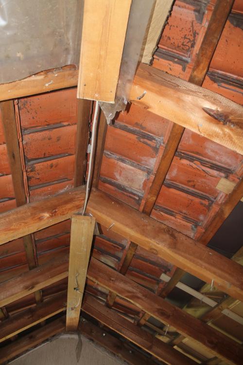

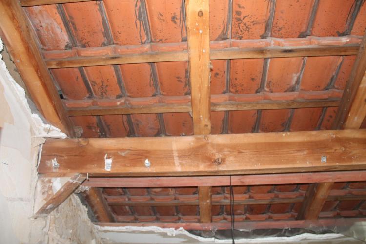

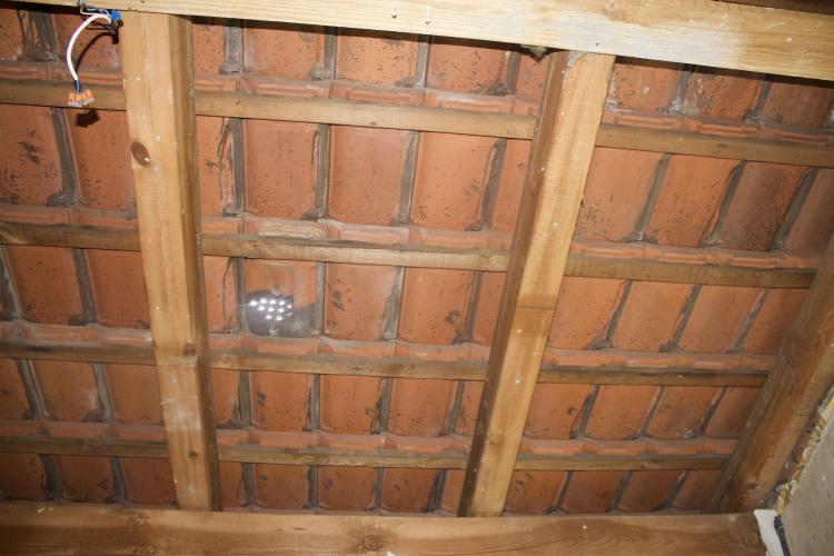

    Servus,
    ich habe ein Haus aus den 50er Jahren geerbt. Meine Großeltern haben ohne Baugenehmigung und Bauplan das Dachgeschoss mit 2 Zimmer ein Bad und einen begehbaren Abstellraum ausgebaut. War vielleicht früher gang und gebe solche Geschichten ich weis es nicht.
    Zu meinen Problem ich erwarte nächstes Jahr mein 2 Kind und muss dementsprechend ein weiteres Kinderzimmer bereitstellen wozu wir Uns entschlossen haben Unser Schlafzimmer nach oben zu verlegen. Jetzt ist mir aufgefallen das es schon recht Sauna ähnliche Zustände hier oben hat.
    Was ich getan habe war folgendes ich habe Paneele abgerissen die Zwischenlattung für die Paneele und die dahinterliegende Gipskartonplatte die mit Styropor versehen war (Styropor war ca. 1-2 cm dick) So dahinter war eine durchsichtige Folie und eine Ansbach Uralt Dämmwolle wo sich Wespen und Co gerne kuschelig gemacht haben. Dahinter waren di blanken Ziegel auf der Ladung zu sehen.
    Habe für Euch mal 3 Bilder hochgeladen damit Ihr sieht wie das ganze ausschaut.
    Meine Frage jetzt wie dämme ich das Dach von Innen am besten? Bzw. was für Methoden gibt es hier so?
    Das Dach wird vorerst mit alten Ziegel weiter genutzt da diese noch recht gut in Schuss sind.
    Über Tipps und Vorschläge freue ich mich.

    Moin,
    wichtig ist zum einen welche Tiefe deine Sparren haben und zum anderen, ist dass Dach dicht. War die alte Wolle an stellen schwarz?
    Wie hoch ist es vom Fußboden bis zu, Dachfirst?
    Was schwebt dir als Fenster vor?

    also es hat früher mal an paar stellen durch stürm reingeregnet das ist der Stand was ich weiß man sieht es bzw. hatte Wasserflecken an der Wand/Tapete gesehen. Die Wolle war im großen und ganzen dunkelbraun auch mal vielleicht bist Schwarz aber nur Oberfläche. Die Wolle hatte eine Art Schutzbeschichtung aus Papierähnlichen Stoff. Der Sparren sind 140 dick.
    Laut Bauplan soll es von Boden bis zum First 2,95m betragen.

    Ich gehe davon aus das dass untere Geschoss vollstöckig ist, also keinen Kniestock oder ähnliches hat.
    Wichtig ist das Wasser korrekt abzuleiten. Wasser und Schnee können zB durch Wind hinter den Ziegeln hochgedrückt werden.
    Einen konkreten Aufbau habe ich zwar im Kopf, da ich aber nicht vom "Fach" bin möchte ich keine falschen Ratschläge geben.
    Ich empfehle dir einen uwert Rechner bei google zu suchen und dort dein Dach aufzubauen ((diffusionsoffene Unterdeckenbahn)? ,Dämmung, Folie, Gipskartonplatten .....), dann hast du jedenfalls eine grobe Richtung.
    Fenster stellen kein Problem dar, solange sie so groß sind wie die Sparren breit. Große und Lichtdurchlässige lassen sich dann nur mit einem Wechsel (sofern es möglich ist) einbauen.

    Das Dach ist ja nicht Luftdicht, also kann es schon Pfeifen. Wegwehen wird es dir nicht - sofern es kein Tornado ist :-)
    Dann gibt es eben ein neues von der Gebäudeversicherung die du sicherlich hast - WICHTIG. (Wind, Strum, Hagel, Feuer, Wasser muss alles mit drin sein.)

    mal wieder ein Dach von innen zu dämmen.
    Ist ein leidiges Thema bei dem es 2 Fraktionen gibt.
    https://de.wikipedia.org/wiki/Unterdach
    Fraktion 1:
    Ist ein Scheiß, da man kein vernünftiges Unterdach hinbekommt, das gegen Regen schützt.
    Die Dämmung könnte also naß werden und bei einem Ziegelbruch wird es ganz naß.
    Finger weg davon
    Fraktion 2:
    das Unterdach kann man auch nachträglich von innen reinbasteln.
    Ich gehöre zu Fraktion 1. Beiden Fraktionen gemeinsam ist, dass es ein Unterdach braucht.
    Ziegel kann es immer wegblasen, wenn diese nicht verklammert sind.
    Da durch die neue Situation nun eine prima Angriffsfläche entstanden ist, wird sich das
    schneller abdecken wie mit Unterkonstruktion.
    Aber da brauchts schon einen sehr starken Sturm. Ist im Sommer nicht zu erwarten.
