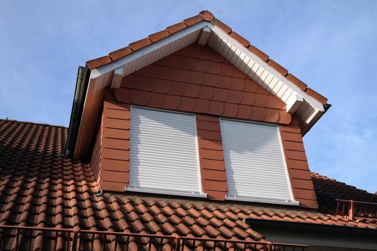

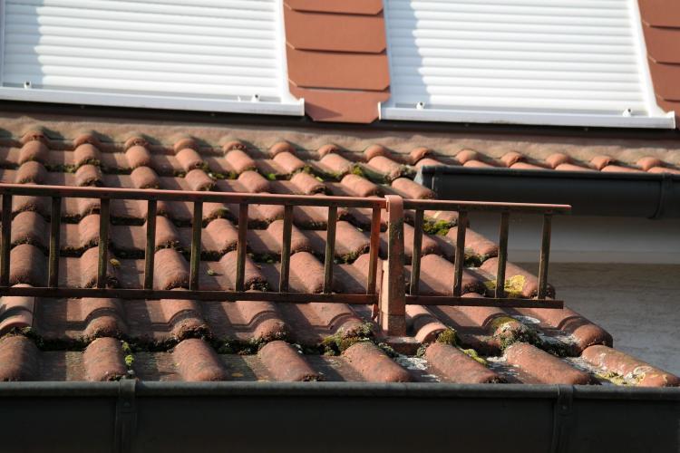

    Hallo,wir haben ein Reihenhaus gekauft und planen derzeitig die Umbau-/ Modernisierungsmaßnahmen. Das Haus ist Baujahr 1995. Das Dach ist dicht, aber besonders auf der Nordseite teils stark vermoost. Siehe Fotos. Das möchten wir ändern, so mal dort noch Dachfenster vorgesehen sind. Genügt es das Dach von einer Fachfirma reinigen und anschließend beschichten zu lassen oder ist eine Neueindeckung auf Dauer sinnvoller ? Wie groß ist der Kostenunterschied in etwa ?
    Danke für jeden hilfreichen Tipp.
    Viele Grüße
    Hartmut

    Aus Handwerklicher Sicht ist eine Dachbeschichtung der größte nur erwerbare Murks. Innungsverbände und Kammern warnen vor Dachbeschichtern. Die Beschichtung dient in erster Linie einer kurzfristigen optischen aufhellung des Daches. In nicht wenigen Fällen kommt es bereits nach kurzer Zeit zu Ablösungen der Beschichtung, auch größere Dachschäden durch zertretene Dachpfannen(passiert schnell bei arbeiten auf dem Dach) werden gerne genommen.
    Ein Austausch von Dachpfannen ist ohne farbliche Abweichung später nicht mehr möglich. Die Stellen an denen als erstes Wasser gezogen wird, also die Bereiche der Überlappung, werden von der Beschichtung nicht erreicht.
    Vom Kostenfaktor her ist eine Dachbeschichtung sehr teuer. Eine Beschichtung kostet in etwa so viel, wie die kompletten Dachpfannen für eine Neueindeckung.
    Auf dem Gebiet der Dachbeschichter tummeln sich wirklich die unseriösesten Firmen, denen nur Ihre Kasse wichtig ist.( Achten Sie mal auf die Anzahl der Änderung von Firmennamen, suche über den Inhaber. Länger als zwei Jahre ist kaum eine Firma unter einem Namen zu finden. Zufall?)
    Ich würde lieber noch ein paar Jahre warten und dann in eine Neueindeckung investieren.
    Es gibt natürlich auch ein paar halbwegs seriöse Beschichter. Die aber sind rar.
    Lassen sie die Finger davon

    Was passiert, wenn Sie mit dem Hochdruckreiniger und 200 Bar auf die Oberfläche gehen? Richtig, sie wird noch rauher. UND - wenn Sie alle Bereiche erreichen wollen, dann müssen Sie auch gegen die Deckrichtung "reinigen". Mithin wird schnell mehr Wasser unter die Eindeckung gelangen als es Ihnen lieb sein kann. Bleibt zu hoffen, dass die Zusatzmaßnahme, die hoffentlich bei Ihnen angeordnet ist, auch wirklich noch einwandfrei funktioniert.
    Mal abgesehen davon, dass 200 Bar Druck nicht mehr frei auf der Dachfläche geführt werden dürfen, dass Sicherungsgerüste unabdinglich/vorgeschrieben sind, werden die Kosten in Etwa denen der Neueindeckung gleich liegen (wieder Betondachsteine).
    Ach ja, damit wir auf dem selben Bildungsstand kommen: es sind BETONDACHSTEINE und DACHZIEGEL, wegen mir auch TONdachZIEGEL. Betonziegel sind noch nicht erfunden.

    Mein Dach mit Betonsteinen von 1968 war auch stark mit Moos/Flechten bedeckt. Ich habe es Herbst 2011 mit Bürste gereinigt und dann so ein Anti-Moos/Algen Zeusg drauf gesprüht. Vorsicht bei Dacharbeiten, immer absichern! Da du ein neues Dachfenster machen willst und das nicht so gross ist kann es der Handwerker gleich mitübernehmen...
    Bisher ist alles noch weitesgehend sauber (der Moos versuchts aber schon wieder...).
    An Deiner Stelle würde ich den Moos abbürsten (und es bei Bedarf wiederholen) und sonst nichts weiter tun. In 30 Jahren können deine Kinder es übernehmen.
