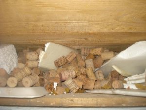

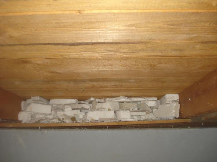

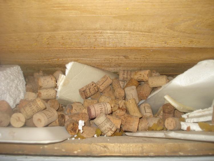

    Guten Morgen die Herren (und Damen falls vorhanden :) )
    Ich möchte das Thema gerne nochmal aufgreifen da es gerade aktuell ist.
    An dieser Stelle nochmal ein riesengroßes Dankeschön an Flocke für die bisherigen Tipps!!!
    Der Tipp am besten die bestehende Gibskartonverkleidung sowie die innenliegende Vollschalung zu entfernen war Gold wert!
    Nun zur aktuellen Situation;
    Ich habe die GK Beplankung und die darunterliegende Vollschalung entfernt um ordentlich zwischen den Sparren dämmen zu können. Was an altem "Dämmmaterial" zum Vorschein kam glaubt mir vermutlich niemand.
    Zwecks allgemeiner Belustigung habe ich Bilder von der alten "Dämmung" angehängt. Ich denke damit gehe ich in die Hall of Fame oder eher in die Hall of Shame der kuriosesten Dämmstoffe aller Zeiten ein :28:

  9. #9 Alfons Fischer, 12.04.2013

    Diese Dämmung ist ja der Wahnsinn! Darf ich die Fotos speichern, damit ich diese bei Gelegenheit, z.B. mal einem Vortrag, verwenden kann?
  10. #10 ars vivendi, 12.04.2013
    ars vivendi
    ars vivendi
    25.07.2012
    1.521
    Techniker Garten Landschaftsbau, Forstwirt
    Erzgebirge
    Die Vorbesitzer haben sich die Dämmung wohl angetrunken.:mauer

    Selbstverständlich Alfons, gerne! Ich kann, wenns gewünscht wird, auch noch mehr Fotos von diesem Dämmhorror hochladen.
    Der Meinung bin ich auch Sascha, so etwas kann nur im Vollrausch geschehen ;)
    Übrigens für alle die es interessiert, bis jetzt hab ich erst 2 Räume von diesem Müll befreit und es sind 21!!! Stück 240liter Müllsäcke gefüllt.
