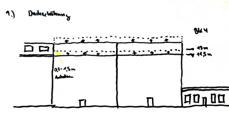

    Ich möchte ein Dachgeschoss in Hamburg ausbauen.
    Das Dach ist im jetzigen Zustand zu niedrig für eine Wohnnutzung. es handelt sich um 2 identische Gebäude die in einer Lücke zwischen einem eingeschossigem Geschäft und einem 11,5m hohen BK4 Gebäude stehen.
    Meine Fragen wären:
    1.)
    Die Gebäude Höhe bis zum First beträgt derzeit 11,5m in eine Richtung ist der Nachbar ebenfalls 11,5m hoch.
    Laut Bauklasse (4) dürfte ich ja auch 13m Höhe ausführen. Könnte ich das Dach anheben und untermauern? sofern ich das mit beiden Gebäuden tue habe ich ja in eine Richtung immernoch die selbe Traufhöhe.

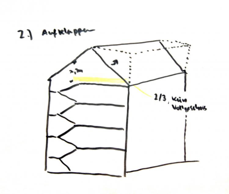

    2.)
    Sollte ich dies nicht dürfen: Kann ich wenn ich auf der Strassenfassade auf der selben Höhe bleibe, in den Hof hinaus das Dach über die gesamte Länge aufklappen solange ich mich an die 2/3 Geschossfläche halte?

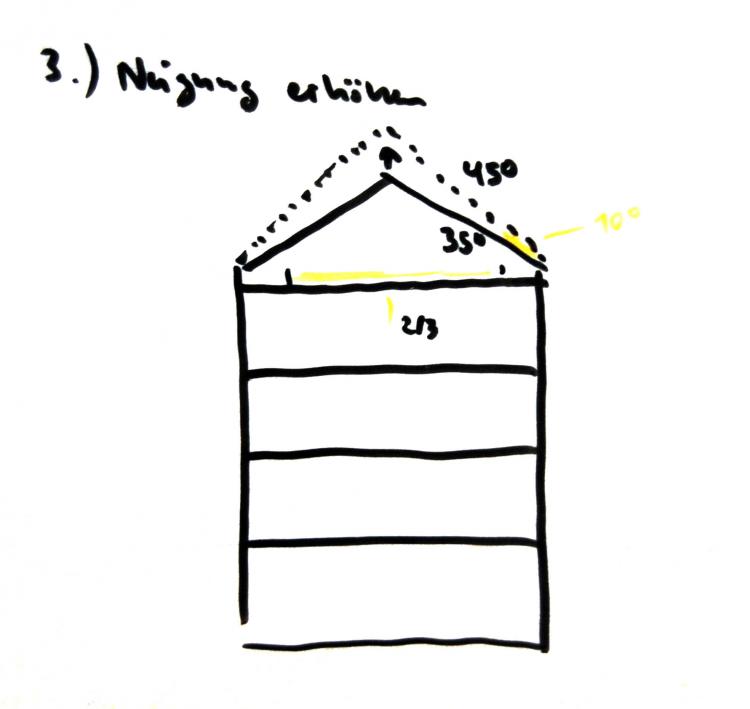

    3.)
    wäre sonst eine Änderung der Dachneigung möglich, derzeit 35° > 45° ?

    Anhang Skizzen zu den Optionen.

    Was hat die BK damit zu tun, wie hoch das Haus oder wie steil das Dach sein darf???? Ich würde sagen - back to Semester 1!
    Welche Dachneigungen, Trau- und Firsthöhen zulässig sind, ergibt sich aus dem Bebauungsplan für das Grundstück! Gibts den nicht, greift §34 BauGB -> vereinfacht gesagt, es darf gebaut werden, was in der Umgebung (eng begrenzt) schon steht!
    Also doch ab in den Flieger und beim zuständigen Bauamt klären, was Grundlage der Planung sein könnte.
    Dann noch so "Kleinigkeiten" wie Brandschutz, Wärmedämmung, Rettungswege usw. bedenken........
