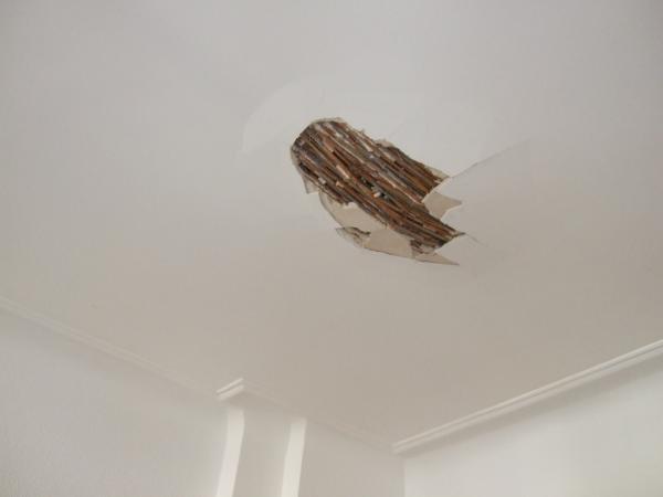

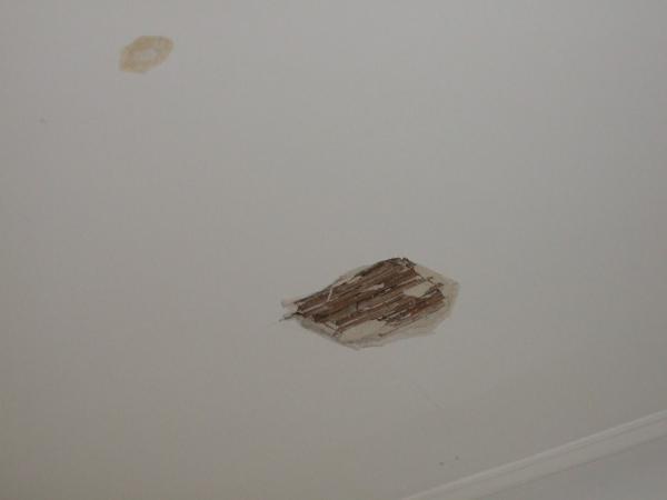

    Liebe Leute,
    es kann ja alles mögliche passieren, wenn das Dach über der eigenen Wohnung ausgebaut wird. Wir sind die in der Wohnung drunter. Und leider haben wir nicht bloß den üblichen Lärm, sondern inzwischen auch mehrere Löcher in der Decke. DSCF8801.jpg DSCF8800.jpg
    Meine Frage an die Experten: Wie repariert man so was? Der Bauleiter hat heute einen Maler vorbei geschickt, der die Löcher hätte spachteln sollen. Was natürlich nicht geht, dafür ist zumindest das eine Loch zu groß. Und jetzt? Bevor ich STress mache, wüsste ich gerne, welche Art von Reparatur sinnvoll wäre.

    Ich würde den Bauleiter mal fragen, wie er mit diesen Strohdecken den Brandschutz nach LBO einhalten will :D
    Da ist einer von oben auf die Strohdecke getreten. Das geht noch heftiger ;). Anputzen geht da meist nicht vernünfitg, weil erstmal ALLES lose Zeugs weg muss und dann meist die ganze Decke unten liegt!
    Ausserdem kriegt man das runtergetretene Stroh nicht wieder hochgedrückt.
    Decke runter und Gipskartondecke drunter oder einen Stukkateur (keinen reinen Trockenbauer) herholen.
    Die haben da manchmal noch Chancen.
    Aber wie gesagt - vorher mal das Thema Brandschutz zwischen den Nutzungseinheiten gemäß LBO hinterfragen.

    in welcher phase sind denn die handwerker oben? abbruch?
    die frage nach dem brandschutz ist berechtigt und ein schwer wiegendes thema. wurde die alte füllung zwischen den balken entfernt - nur dann schafft man die löcher in der rabbitzdecke unten - ist der bestandsschutz weg und der brand- und schallschutz muss komplett neu aufgebaut werden. das sieht nach umfangreicher arbeit aus.

    Puh, das klingt ja schlimmer als ich dachte. In die Brandschutzfrage mag ich mich gar nicht einmischen. Das werden die schon richtig machen, hoffe ich. Näher geht mir dieses blöde Loch, das das Wohnen doch ein bisschen ungemütlich macht. Ich werde wohl mal versuchen, einen Stukkateur zu engagieren. Die Kosten kann ich nachher dem Bauleiter immer noch in Rechnung stellen. Ich habe ja nicht viele Alternativen. Wenn ich warte, schickt er höchstens einen Putzer, der sich mit viel Mut an die Arbeit macht. Und wenn er die Decke versehentlich großflächig löst, kann ich meine Computer & Co (es ist mein Arbeitszimmer!) gleich wegwerfen.

    Jetzt war gerade ein Handwerker da. Der Plan heißt, er soll die Rabitzdecke (heißt das so?) vorsichtig um die Löcher herum wegschneiden und dann eine kleine Rigipsplatte an den Balken verschrauben.

    Wer ist denn der Eigentümer? Wer hat was beauftragt? Lass dich bloss nicht mit Pfusch auf deine Kosten abspeisen, bei sicherheitsrelevanten Punkten haste auch gleich den Staatsanwalt an der Backe (wenn es zu einem Personenschaden kommt, da reicht schon eine leichte Rauchvergiftung, und die passiert bei einem Brand mal sehr, sehr schnell)

    Der Brandschutz korreliert aber mit dem Schallschutz. Wenn die mir die Decke durchträten, würde ich im Altbau sehr gerne im Detail verstehen wollen, was die Jungs über mir da gerade zurechtbasteln. Wie willst Du in Deinem Arbeitszimmer noch arbeiten, wenn Du von oben später dauerbeschallt wirst? Glaub mir, aus eigener Erfahrung. Du bekommst so Altbaudecken so zusammengeschustert, das sich normales Laufen oben wie Trommeln für Dich unten anhört.

    Sara, wenn (was ungewöhnlich wäre) die Decke nicht mit der Ober- bzw. Unterseite zum jeweiligen Sondereigentum gehören würde, sondern die gesamte Decke ausser Farbe/Bodenbelag (wie es üblich ist) zum Gemeinschaftseigentum gehört, dann darfst Du still oder auch laut fluchend zusehen, wie die Decke nach Festlegung des Verwalters repariert wird, weil der "Chef" des Gemeinschaftseigentums ist.
    Wenn der Verwalter zum Ausbauer sagt: Mach mal, wie Du denkst ist auch das eine Festlegung gegen die Du nichts machen kannst!
    Das einzige, was Du machen kannst, ist die Rückfrage beim Verwalter. Diesen kannst Du natürlich auch auf den mangelhaften Brand- und Schallschutz hinweisen. Das würde ich aber schriftlich tun! Und zwar so, dass Du den Zugang des Schreibens beweisen kannst (Zeugen).
    Dann gibts (vielleicht) eine komplette neue Decke!

    Mal ne schnelle Rückmeldung, falls es jemanden interessiert, wie es weitergegangen ist: Die Löcher wurden so geflickt wie beschrieben ("Murks hoch 4"), aber bisher hält es und sieht aus wie fast neu. Wir haben einen Bausachverständigen gebeten, sich die Brandschutzgeschichten anzuschauen und er ist mit den Plänen zufrieden.
