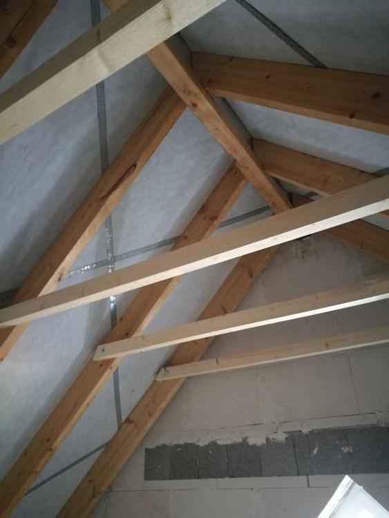

    wir möchten unseren Dachboden ( Haus ist 10 Jahre alt ) ausbauen und da sind noch ein paar Fragen.
    Der Aufbau der Dachschräge ist so geplant
    - Ziegel
    - Dachlattung
    - Konterlattung
    - Unterspannbahn
    - Sparren 180 mit Klemfilz WLG 035
    - Dampfbremse
    - Lattung
    - Regipsplatten
    Der Raum soll zum schlafen genutzt werden was ist sinvoller Dampfsperre oder Dampfbremse, wir tendieren zur Dampfbremse.
    Den Klemfilz wolte ich bis in die spitze den Daches verbauen und die Dampfbremse nur bis zur Decke.
    Der Giebel ist gemauert , muss da auch eine Dampfbremse drüber ? Wir wolten da Regipsplatten und Lattung anbringen. Die Dampfbremse vom Dach mit der Wand verkleben.
    Die Dampfbremse wir angetakert, muß jede Tacker abgeklept werden ?
    Ich hoffe da ich an alles bedacht habe.

    bevor man die Frage mit der Dampfbremse eindeutig beantworten kann,
    solltest du den Diffunsionswiderstand der Bremse nennen.
    Oder am besten dann selbst mal hier eingeben:
    https://www.u-wert.net/?lv=1
    Das ist nicht besonders schwer und geht ohne Anmeldung.
    Du gibst dein Bauteil an, also Dach und dann die Schichten in der Reihenfolge.
    Dann siehst du, was bei verschiedenen Bauprodukten passiert.

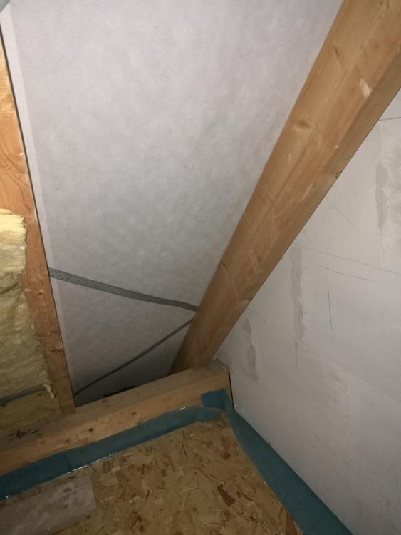

    Der Giebel muss nicht mit einer Dampfbremse belegt werden,
    aber der Anschluss muss sauber ausgeführt werden.
    Also definitiv auf die vorhandene Wand und nicht auf eine hinterlüftete Regipsplatte.
    Also genau schauen welches Klebeband auf welchen Untergrund aufgebracht werden darf.
    Und auch wirklich 1:1 nach Herstellervorschrift so umsetzen.
    Wieso wollt ihr die Regipsplatte eigentlich an der Wand auf Lattung aufbringen?
    Ein abkleben der Tackerlöcher macht Sinn, da die Löcher sonst auch gerne mal ausreisen können.
    Die Dampfbremse nur bis zur Decke zu bauen?
    Was meinst du damit?
    Es geht grundsätzlich darum zu verhindern das Feuchtigkeit in zu großer Menge in eine weiche
    Dämmung eindringt und an der Außenseite der Dämmung Tauwasser in der Dämmung ausfällt.

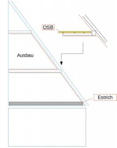

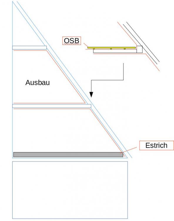

    ich habe mal eine Skizze angefertigt wo man den Verlauf der Dampfsperre "rote Linie" erkennt. an den Schrägen wollte ich die beiden Dampfsperre verbinden und an der wand kleben.
    Das Verputzen wollte ich vermeiden aber wenn eure Erfahrung sagt das die Wand einen Schweitzer Käse gleicht bleibt ja nur Putz oder Dampfsperre.
    Die Gipsplatten wolte ich auf Latten anbringen um eine Installationsebene zu haben.
    MFG

    Dampfsperre muss halt einmal das Dach umlaufend abdichten. Scheint es auf den ersten Blick zu tun.
    Aber das mit deinem Giebelwandaufbau. Die Ebene der Gipskartonplatten sollte halt auch dampfdicht sein.
    Und was dahinter passiert...... wer weiß das schon? Pilze oder sonstwas könnte schon auch sein.
    Theoretisch nein, aber man sieht evtl. Baufehler dahinter auch nie.
    Fräs die paar Schlitze für den Strom lieber rein.
