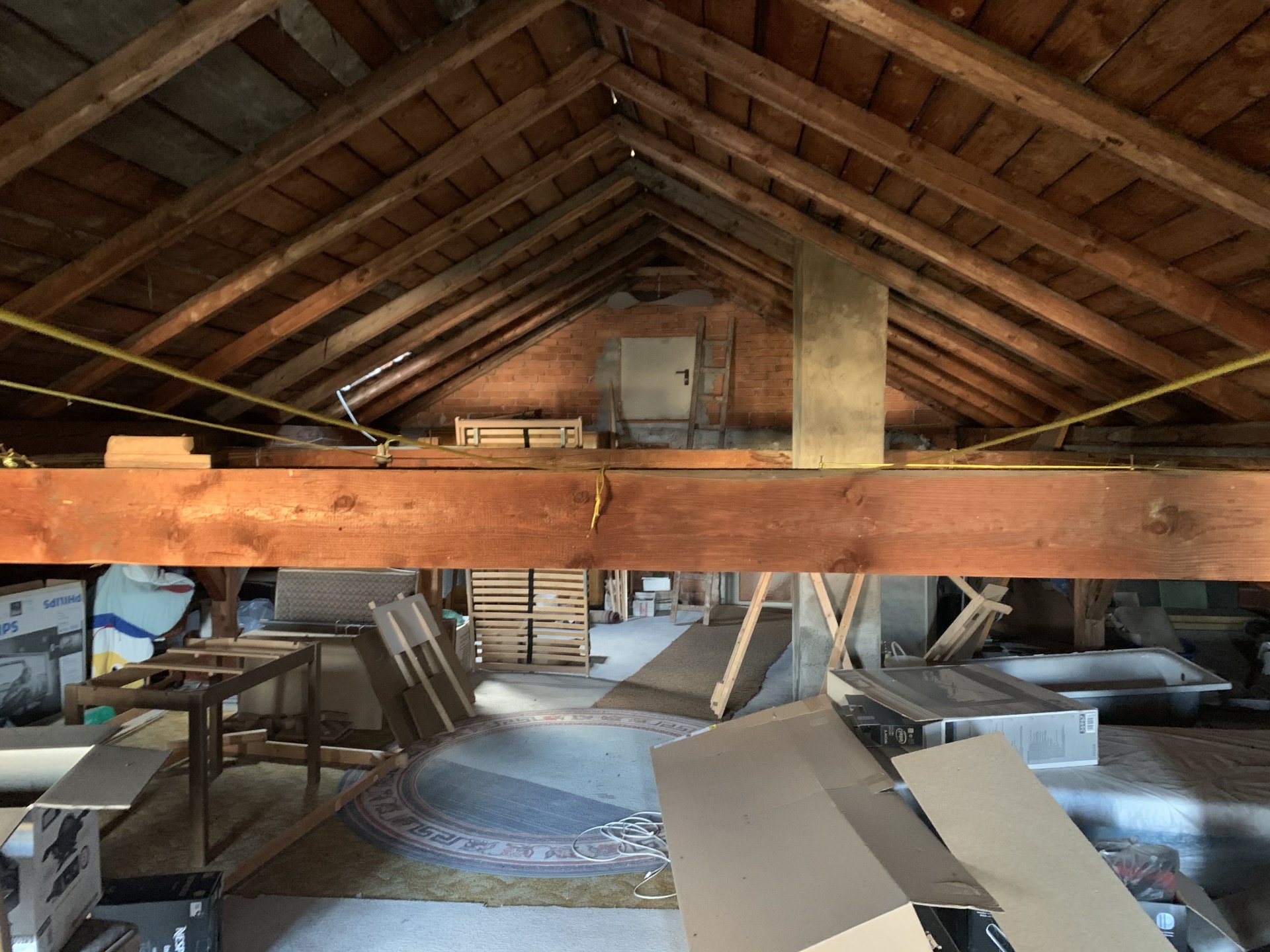

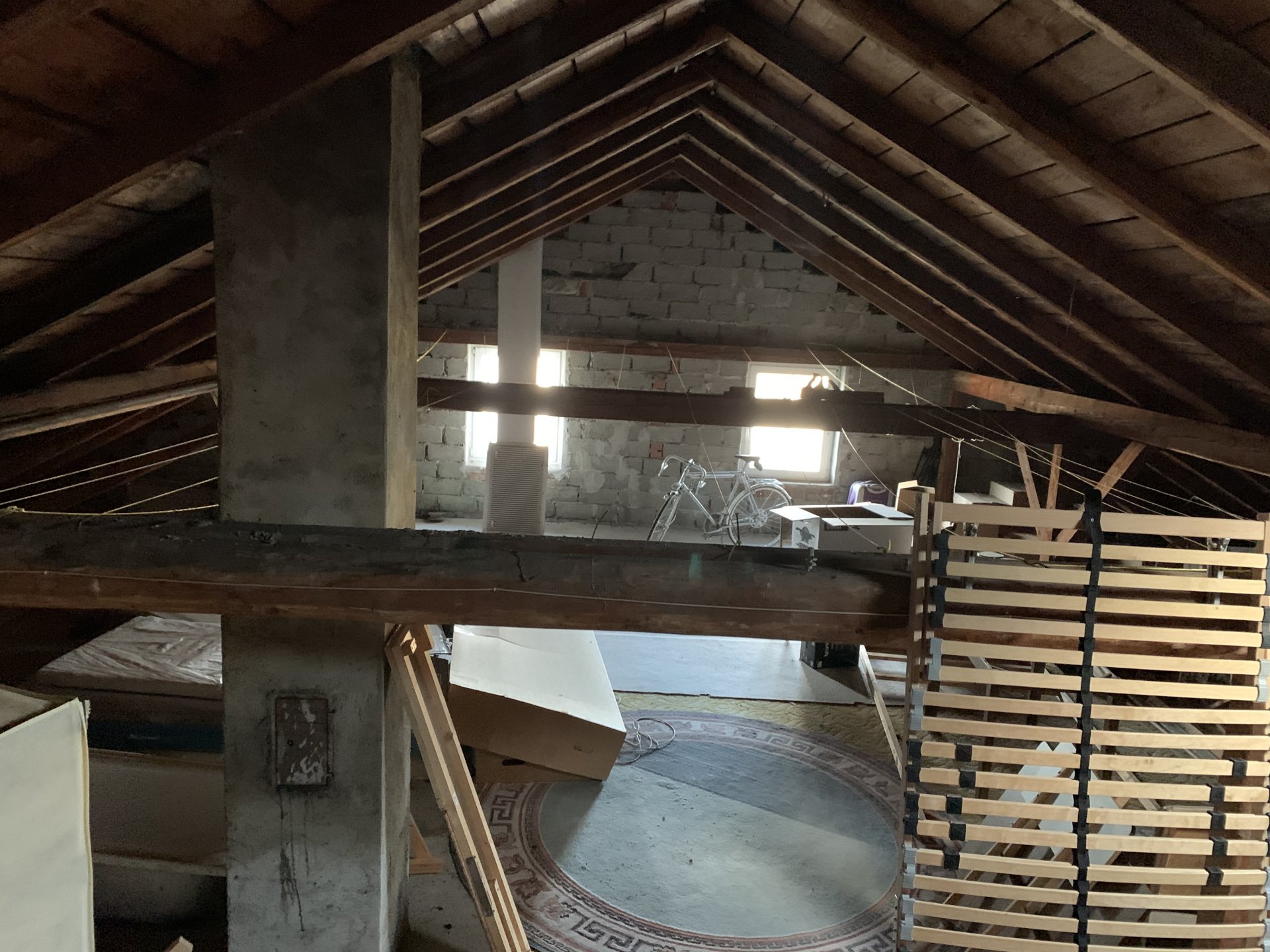

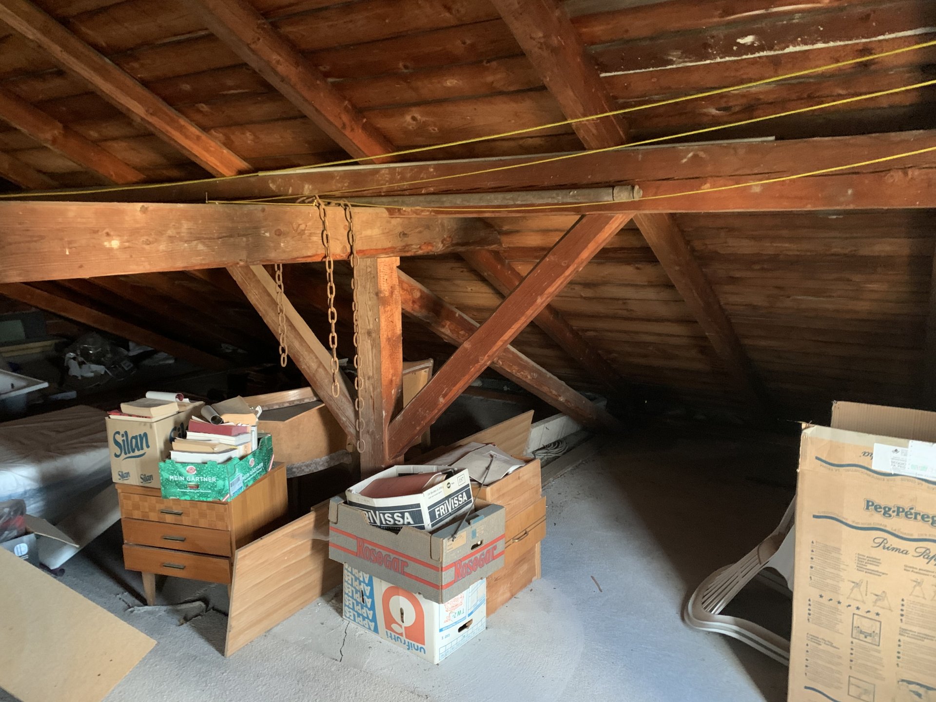

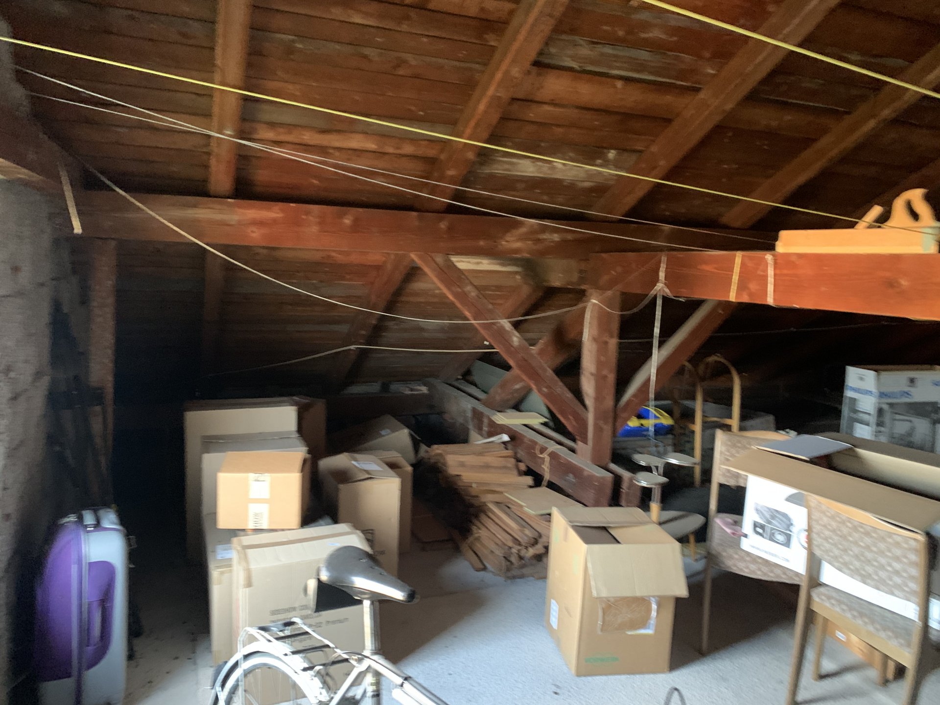

    Ich und meine Freundin spielen schon lange mit dem Gedanken unseren Dachboden auszubauen. Nun sind die alten Dachziegel schon ziemlich fertig und das Thema rückt näher. Im Zuge der neuen Dachdeckung wollen wir die Chance nutzen und einen Dacheinschnitt und ein paar Dachflächenfenster einbauen.
    Das erste Problem jedoch machen schon die Kehlbalken (sind das Kehlbalken? Sorry bin gelernter Tischler aber am Dachstuhl doch sehr unerfahren)
    Diese befinden sich auf cirka 150cm höhe (gab schon eine beule beim ausmessen).
    Ist es möglich diese Balken höher zu setzen?
    Selbstverständlich werden die Arbeiten von zimmerer,etc. durchgeführt.
    Mein vater meinte dass er sich nicht vorstellen kann, dass die balken höher gesetzt werden können. Nun hat das doch ein unwohles gefühl ausgelöst und ich wollte mal fragen ob hier jemand erfahrung hat.

    Du hast ein Pfettendach mit zweifach stehenden Stuhl ( Mittelpfette) so einfach da mal verschieben geht nicht.
    Ja.
    Die wissen was sie tun.
    Mit einigen konstruktiven Aufwand ist dies möglich.
    Es gibt da mehrere Möglichkeiten
    angefangen von First Einbau und ggf Stützen Verbohlung Verbreitung der Sparren etc bis hin zur Änderung auf ( klassisches Satteldach) bis zum zum neuen Dachaufschlag,nicht zuletzt entscheidend ist ihr finanzielles Polster und Ihre Wünsche.
    Die einfachste Variante wäre Umbau auf einfachen Stuhl, allerdings stehen dann Stützen unter dem ggf neuen First, die seitlichen Stühle werden sich nicht auf '0' reduzieren lassen oder eine Kombination, wie Verstärkung Mittelpfette und Strebwerk plus Sparrenertüchtigung und Kehlzangen..Die entsprechenden Lösungen schlägt Ihnen der Zimmerer oder TWP vor..

    Du könntest eine entsprechend dimensionierte Firstpfette verlegen,
    zuerst unter dem Auflager an der Giebelmauer ein Betonpolster herstellen.
    Firstpfette ggf mittig unterstützen zur Reduzierung der Spannweite.
    Unter der Firstpfette kurze Zangen von Sparren zu Sparren befestigen.
    Dann die bestehenden Pfetten nach und nach heraussagen und gleichzeitig die Sparren so
    (zB durch seitlich,angeschraubte Bohlen) verstärken, dass sie ohne weitere Unterstützung bleiben können.
    Für versierte Zimmerleute ist das kein Problem.
    Falls es genehmigungsrechtlich die Möglichkeit der Dachanhebung gibt kann die gesamte Dachkonstruktion mit einem Mobilkran oder hydraulisch (evt unter der Pfette) angehoben und durch eine seitliche Holzkonstruktion oder Aufmauerung unterstützt werden.
    Wie sieht der Fußpunkt aus? Gibts eine Fußpfette?
