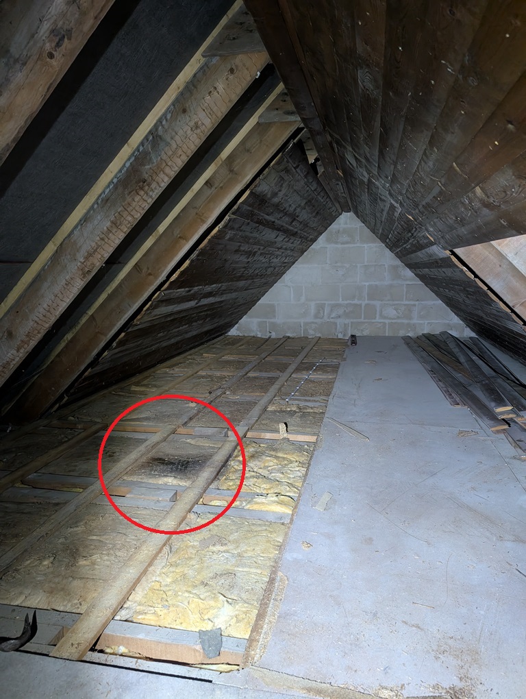

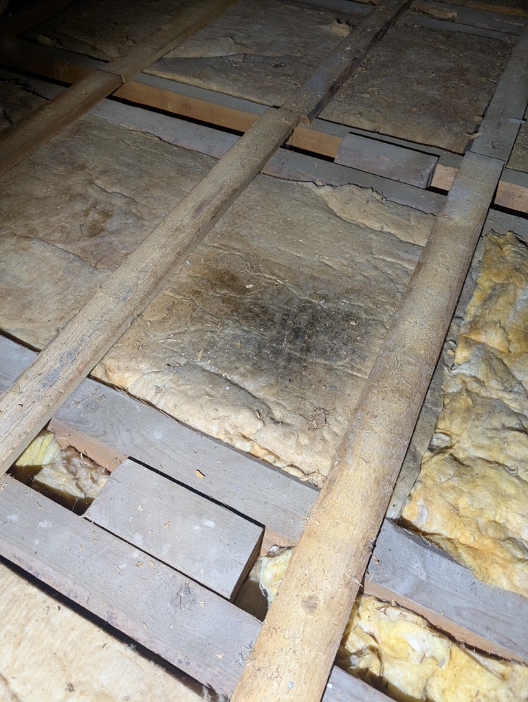

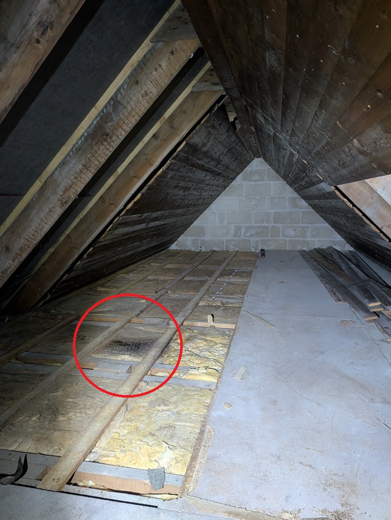

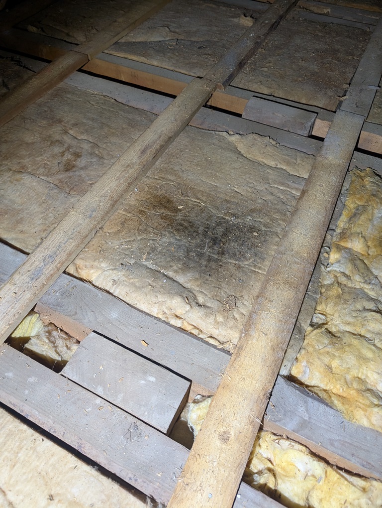

    Moin Bauexperten,
    die Spanplatten, die vermutlich seit dem Baujahr 1974 auf meinem Dachboden liegen, weichen nach und nach immer mehr auf. Daher habe ich beschlossen die rauszureißen und gegen frische OSB-Platten auszutauschen. Der Dachboden soll nur als Lagerraum genutzt werden.
    Der aktuelle Aufbau sieht von unten nach oben so aus:
    Ausgebautes 1. OG - Rigipsplatten - OSB-Platten - Dampfsperrfolie - 18cm Klemmfilz - 2cm Bretter - (noch) 18mm Spanplatten
    Heute habe ich angefangen die Spanplatten rauszureißen und bin dabei auf einen feuchten Fleck gestoßen (siehe Bilder). Von unten fühlt sich die Dämmwolle an dieser Stelle trocken an.
    Nun zu meinen Fragen: Ist diese nasse Stelle durch fehlende Unterlüftung der Spanplatten entstanden? Sollte ich also mehr als die vorhandenen 2cm Luftschicht schaffen, bevor ich die OSB-Platten (25mm) verlege? Oder reichen die 2cm und die Ursache ist woanders zu suchen?
    Und würde es sich generell lohnen die Schrägen zu dämmen, auch wenn der "Boden" bereits gedämmt ist? ( falls ja, dann an dieser Stelle wahrscheinlich mit einer diffusionsoffenen Folie arbeiten, korrekt?) Aktuell zweifle ich den Nutzen noch etwas an und befürchte eher mir damit zusätzliche Feuchtigkeit in den Dachboden zu holen.
