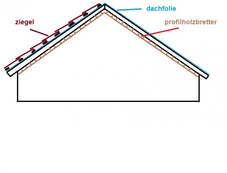

    möchte bei jemanden dachboden renovieren, und zwar möchte derjenige gipskarton angebracht bekommen,
    ich habe mal eine zeichnung gemacht damit man sieht was ich meine.
    es sind profielbretter angebracht und daran sollen gibskarton platten angeschraubt werden, ist es da sinnvoll eine dampfspere zwischen profielholz und gibskarton anzubringen ?
    profilholz ist ca. 1980 angebracht worden. zwischen den dachsparren ist alu kaschierte dämwolle.
    ich bedanke mich schon mal für eure antworten
    gruß balduin

    sorry, aber du hast keine Ahnung von dem was du da machen sollst....
    1. Keine GK Platten an Profilholz, sondern an dafür geeignete Unterkonstruktion
    2. Dampfsperre oder - bremse? Das muss gerechnet werden, Problem wird wohl sein, dass keine luftdichte Ebene vorhanden ist
    3. bei fachgerechter Ausführung sollte die Alukaschierte entfernt und entsorgt werden
    Mein Tipp: Lass jemand ran der Ahnung hat

    können kann man alles, naja egal ich werde den richtigen weg schon finden.
    mit einer plastick tüte übern kopf lässt sich auch schwer atmen, jahrzente lang ging auch alles ohne follie.
    und warum ich die alukaschierte wegschmeißen soll kann ich jetzt auch nicht nachvolziehen.
    wenn ich da eine geeignete unterkonstruktion mache kann die ja wohl drinn bleiben ?

    nein, kann man nicht
    der Vergleich ist totaler Schwachsinn, Häuser atmen nicht, daran erkennst du, dass du keine Ahnung hast
    noch größerer Schwachsinn, dafür hat man die Strasse mitbeheizt....
    schau sie dir an und du wirst feststellen, dass sie nicht dicht verlegt wurde, ging auch gar nicht, aufgrund der Machart der Wolle
    UK hat mit der Wolle rein gar nichts zu tun

    Alu kaschierte MiWo aus 80 oder sogar davor 60 mm maximal 100 mm. Keinerlei luftdichte Ebene. Aber beruhigt Euch funktionierte trotzdem, weil wo viel rein kann kann auch viel wieder raus. Die Aufbauten damals waren so was von undicht da hatte man noch Natur im Wohnzimmer. Das Balduin null Ahnung hat und auch beratungsresistent ist zeigen seine Sprüche. Deswegen ist das Forum hier schon mal wieder am Ende.
