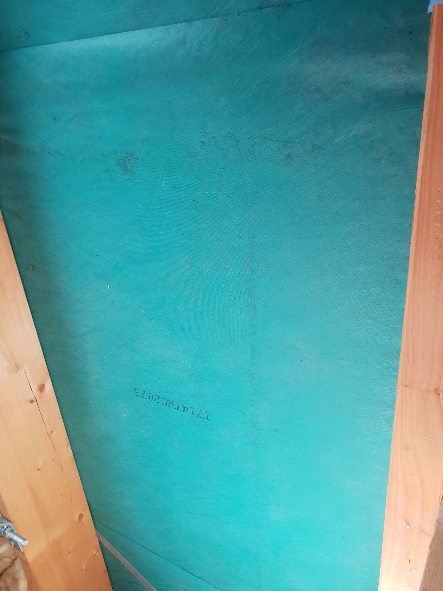

    Hallo, ich habe schon viel gelesen aber nicht das richtige für mich gefunden.
    Ich möchte den derzeit nicht gedämmten spitzboden ausbauen.
    derzeit ist die decke des obergeschosses gedämmt.
    geplant habe ich den fußboden mit osb 3 zu versehen und am dach osb 3 platten zwischen die sparren zu schrauben. 200 dämmung soll dahinter.
    Fussboden und schräge würde ich mit klebeband abdichten.
    die decke im obergeschoss ist folgendermassen aufgebaut:
    gipskarton, darüber lattung, dann dampfbremse und dann die dachbalken mit dazwischenligender dämmung. die dachschrägen gehen bis in das obergeschoss hinein.
    nun meine fragen wie kann ich die dampfbremse vom obergeschoss mit den platten von der dachschräge verbinden?
    kann ich das evtl. weg lassen wenn ich das zimmer oben luftdicht abklebe?
    der dachaufbau ist ziegle, lattung , unterspannbahn und dann die sparren.
    danke für eure hilfe

    Unterspannbahn was für eine ?

    Es steht nichts auf der Bahn aber anbei ein foto
