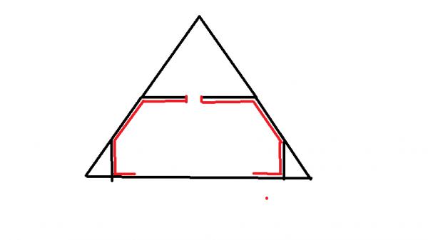

    Hallo an alle Forenmitglieder,
    bin neu hier und habe mich angemeldet ,da ich im Ausbau unseres Hauses in Holzständerbauweise einige Fragen habe. Wer sowas schonmal gemacht hat, weiß das man sich da schon manchmal ziemlich verrückt machen kann.
    Nun zur eigentlichen Frage:
    Ich habe die Dachflächen+Kniestöcke komplett bis in die Spitze mit Ursa Pure One 240mm gedämmt, die Geschossdecke zum Dachboden nochmal mit 150mm und komplett mit einer Dampfsperre versehen und verklebt bis in die Laibung der Bodenluke welche auch gedämmt u winddicht ist.
    Ist es nun noch notwendig den unbeheizten Dachboden, welcher lediglich zum lagern gedacht ist mit einer Dampfsperre zu versehen??
    Danke für eure Hilfe!

    Ja, inkl. Boden damit es komplett LUFTDICHT wird. Da oben treten immer Feuchtewanderungen auf...

    Da liegt Rauhspund.
    Denn müsste ich da ja auch Folie drauflegen richtig????Sonst wird es nicht Luftdicht.

    Tja... Planung in den Sand gesetzt...
    Wie willst du denn die Luftdichtigkeit oberhalb des Dachbodens mit unterhalb des dachbodens verbinden? Du musst das in einem Zuge durchziehen

    upps wenn das mal gut geht mit den zwei dampfsperren hintereinander. 1-mal unter den kehlbalken und einmal im spitzboden nur die protagonisten sind sich noch nicht einig ob auf dem rauhspund oder sonst wo.
    dampfsperre auch über den holzständern oder nur seitliches pappgedöns????
    mach mal angaben zum belag wo du drauf lagern willst.

    Das wird schon mal wieder schwierig, das ordendlich hinzubekommen...
    Du musst die Dampfbremse vom oberen Bereich lückenlos an die Dampfbremse unten anschließen. Wenn du die nur bis auf den Bodenbelag führst hat du eine Feuchtewanderung durch die Kehlbalkenlage nach Aussen. Ergo: Schwitzwassergefahr.
    Durchführen an den Kehlbalken nach Unten: Schwierig da gefühlt 1 Millionen Stück Klebeband verarbeitet werden müssen und mit Flüssigklebern etc gearbeitet werden muß.
    Oben komplett einpacken in Dampfsperre: Da wirst du dann eventuell ein Problem bekommen mit der Feuchtigkeit, die im Zwischenbereich der Kehlbalkenlage eingesperrt ist...
    Da ist nicht viel an Möglichkeitne, das vernünftig durchzuführen...
    Ergo: Sachverstand einkaufen, PLANEN lassen mit den verschiedenen Möglichkeiten...

    hallo
    sind klebebänder und klebemassen.
    die dichtigkeit und die dampfsperre muss geplant werden evtl. müssen da schon anschlussfolien mit dem aufschlagen der dachkonstruktion eingebaut werden.
    NEIN sogar möglicherweise falsch wenn deine rote ebene nicht "100% dicht ist" wovon ich bei diy ausgehe.

    Hallo, danke für die Antwort!
    Achso, dann habe ich 24Rollen Eurasol, 1,5 Si.Crall und 1Rissan bis jetzt verarbeitet.
    Alle Aussenwände, Decken und Dachschrägen wurden mit Dampfsperre versehen und verklebt.
    Verstehe ich das richtig das keine Dampfsperre auf Dachboden soll?
