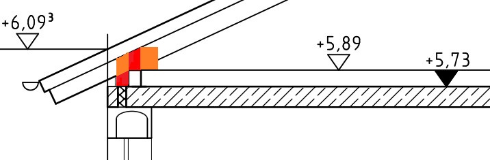

    Gibt es eine Aufkantung im Bereich der Traufe/ des Ortganges? Oder ist da nur die Fußpfette?
    Wie sieht der Wandaufbau aus?
    Wie soll das Detail generell aussehen?
    Zeig doch mal den Schnitt und das Detail der Traufe.

    Scheint ja ne tolle Wärmebrücke zu geben...

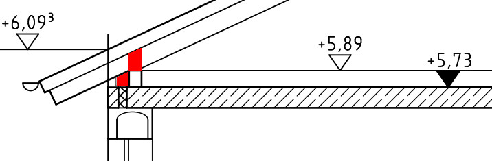

    Ausgeführt wurde es wie folgt:
    Vor der Fußpfette wurde jeweils 160mm XPS-Dämmung angebracht.
    Oben auf der Fußpfette, zwischen den Sparren wurde ebenfalls 160mm XPS-Dämmung angebracht.

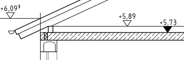

    und dann gleich die Frage, wie es belüftet wird?

    da wäre diese Ausführung wärmebrückentechnisch etwas günstiger

    Die Dämmung der Fußpfette wurde nach aladini's Vorschlag ergänzt.

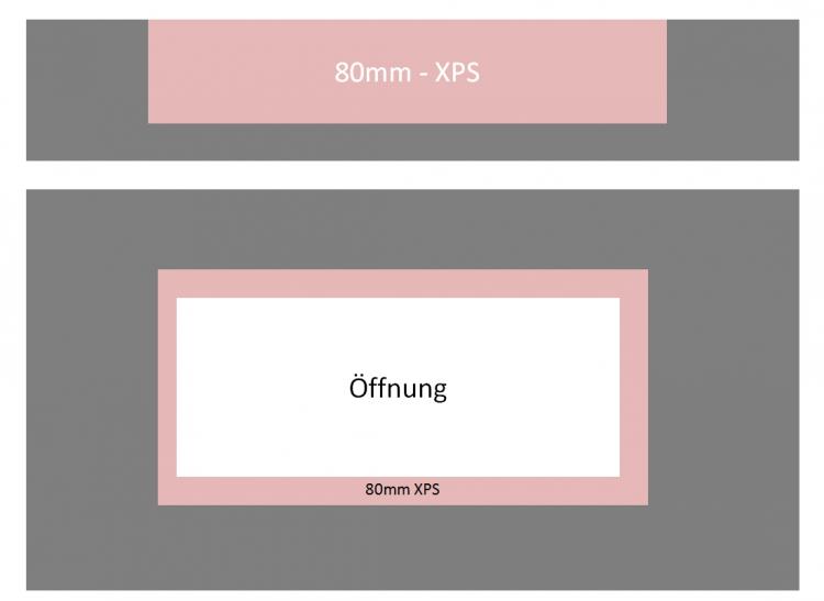

    Die Deckenöffung wurde ringsum mit 60mmXPS versehen. Bringt das überhaupt was? Oder kann man das zugunsten einer größeren Treppe guten Gewissens entfernen?
    Ich meine hinsichtlich Entkopplung Futterkasten-Decke ist/wäre das eine vernünftige Geschichte, oder?
