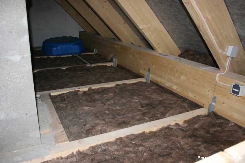

    ich möchte unseren Dachboden mit Rauhspund als Fußboden versehen und habe dazu noch ein paar Fragen offen.
    Unser Balkenabstand liegt bei 85-90 cm. Ist das ausreichend, um einfach 21mm dicken Rauhspund darauf zu montieren? Oder muss noch eine Unterkonstruktion her?

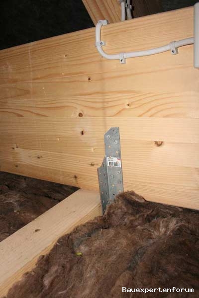

    An der Seite sind diese Metallwinkel, die in den Raum hineinragen. Wie weit an den Rand montiert man die Bretter? Lasse ich da Abstand oder muss ich für die Winkel irgendwelche Lücken aussägen?

    90 cm Spannweite für 21 mm ist zu weit ( max. 40 cm ) bei der Konstruktion sind
    aber wesentlich mehr Fragen zu klären.
    1. Tragfähigkeit der Balkenlage
    2. Dampfsperre wo u. wie.( Fußbodenaufbau)?
    Die Frage kann dir nur der Aufsteller deiner Statik beantworten !!!

    Frag mal deine Statik, ob du da überhaupt eine benutzbare Fläche drauf machen darfst...

    Ja, das ist geklärt und mit dem Hausbau-Unternehmen so besprochen.
    Ich habe mich lediglich noch gefragt, ob der Balkenabstand so "normal" ist und wie weit ich bis an die Seiten rangehe.

    Haben die auch die 21er Brettchen bei 90cm Balkenabstand abgesegnet? Mir kommt das bei dem genannten Balkenabstand etwas knapp vor, aber ist ja nicht mein Fachgebiet...:o

    bin keiner vom Fach, aber bei uns haben die Kehlbalken 60cm lichte Weite und der Rauhspund ist auch 21/22mm dick. Und selbst da biegen sie die Bretter ein wenig durch.
    Und wenn ich dann Lagerraum lese, da würde ich lieber um die 30mm nehmen. Wenn's die Statik mitmacht. Und bei Rauhspund bleiben und nicht auf OSB/Spanplatte wechseln.

    Ich würde den Rauhspund so drauf vernageln!
    Das kannst Du so oder so machen.;)
    Auf keinen Fall OSB oder ähnliche Platten einfachen so verlegen!
