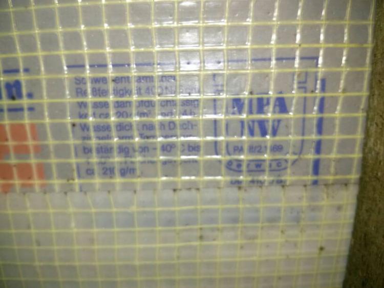

    Was haltet ihr von der restlichen Planung? Ich habe mal die Unterspannbahn fotografiert, scheinbar ist sie doch dampfdurchlässig?

    Die Folie ist NICHT!!! Diffusionsoffen!
    Also Hinterlüften oder eine andere Lösung finden wie du mit der Feuchtigkeit hinbekommst... (gibt aber Lösungen für...)

    Warum steht auf der Folie denn, soweit ich dass erkennen kann, "Wasserdampfdurchlässigkeit"? Ist der Wert bzw. die Durchlässigkeit zu niedrig?
    Welche anderen Möglichkeiten ausser hinterlüften gibt es denn noch?

    Nun hatte ich einen Dachdecker da, der mir dazu geraten hat, im Bereich des Dachbodens Lüfter (er nannte sie "Bullaugen" ) in die Unterspannbahnen einzusetzen. Anschließend zwischen die 16 cm Sparren 14 cm Klemmfilz und dann mit einer Dampfsperre abdichten.
    Wenn ich vom Dachboden aus in die Zwischenräume der Sparren zum 1. OG hinunterschaue, sehe ich die alukaschierte Glaswolle. So wie ich das sehe, ist sie aber so dick, dass sie an die Unterspannbahn kommt. Muss ich nun befürchten, dass die Isolierung der Dachschrägen des 1. OG nicht Dampfdicht und nicht richtig hinterlüftet ist? Könnte es dort durch Kondensat anfangen zu schimmeln? Der Übergang zwischen 1. OG und DG lässt sich ohnehin nicht vollständig mit einer Dampfsperre abdichten, da die Zwischendecke nicht dampfdicht ist. Könnte es dort Probleme geben?
