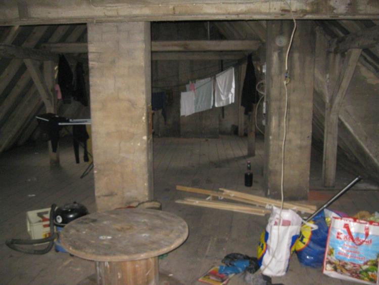

    ein paar Fotos von dem Dachboden wären hilfreich.
    Wenn die Dacheindeckung drauf bleibt (und ich unterstelle, dass eine Unterspannung oder ähnliches nicht vorhanden ist), wie soll dann ein fachgerechter Aufbau funktionieren?
    Und da der Dachstuhl in der Regel zum Gemeinschaftseigentum gehört, wären da sicher mal ein paar Bedenken angebracht, dass der vorgesehene Ausbau das Gemeineigentum potentiell schädigen könnte... ;-)

    Die Dacheindeckung bleibt drauf - ja.
    Eine Unterspannung ist vorhanden, aber sehr fehlerhaft.
    Und ja - es sind Kehlbalken.
    Der Dachstuhl gehört sicherlich zum Gemeinschaftseigentum und ich habe jetzt schon massive Bedenken, dass hier irgend etwas fachgerecht gemacht und/oder geplant wird.
    Ich war heute noch mal kurz in dem Haus und habe im Keller nach den Zählern geschaut.
    Es hat sich bestätigt, was ich befürchtet habe, nämlich das der Dachbodenbereich nicht separat abgesichert ist (Zähler und so), was bedeutet, dass der Meister Bob mit Hausstrom arbeitet.
    Ich will mit dem guten Mann natürlich erst reden, bevor ich Gäule scheu mache, möchte aber gewappnet sein.
    Dazu sind schon mal gute Ansatzpunkte da, wie:
    - EneV
    - Baugenehmigung
    - Brandschutz/Fluchtwege
    - Trittschall etc

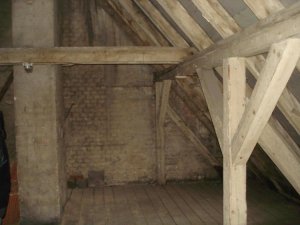

    http://666kb.com/i/ckek5zgr2q1y4joyf.jpg
    http://666kb.com/i/ckek6ogplocow9b87.jpg
    Das sind schon etwas ältere Bilder, da der Bastelmeister den Dachboden nun abgesperrt hat, und so nicht kontrollierbar ist, was er macht.

    Ich muss mich (wegen der Bilder) korrigieren - war schon lange nicht mehr oben...
    Die Kehlbalken (vielleicht doch Spannriegel?) haben einen erheblich höheren Abstand (könnten vielleicht vier Meter sein)
