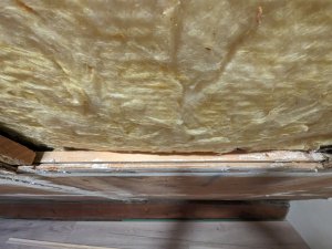

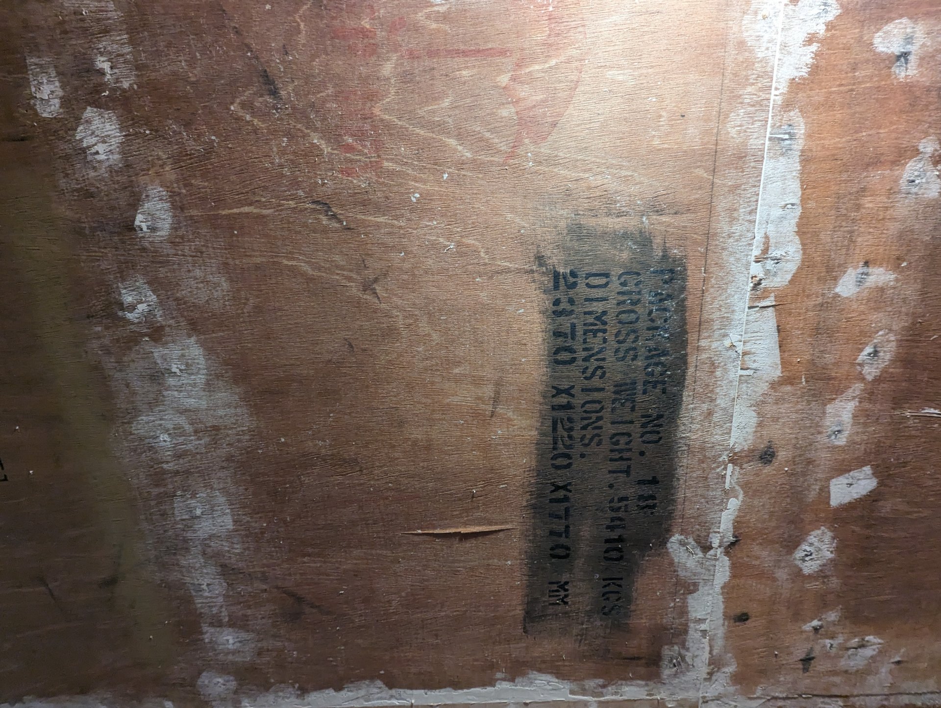

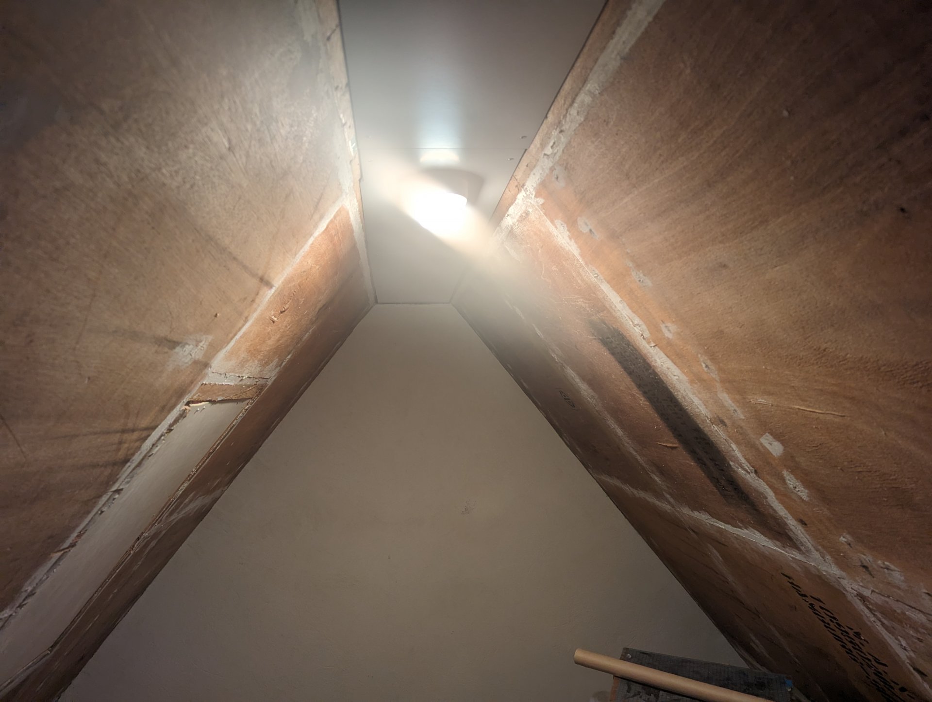

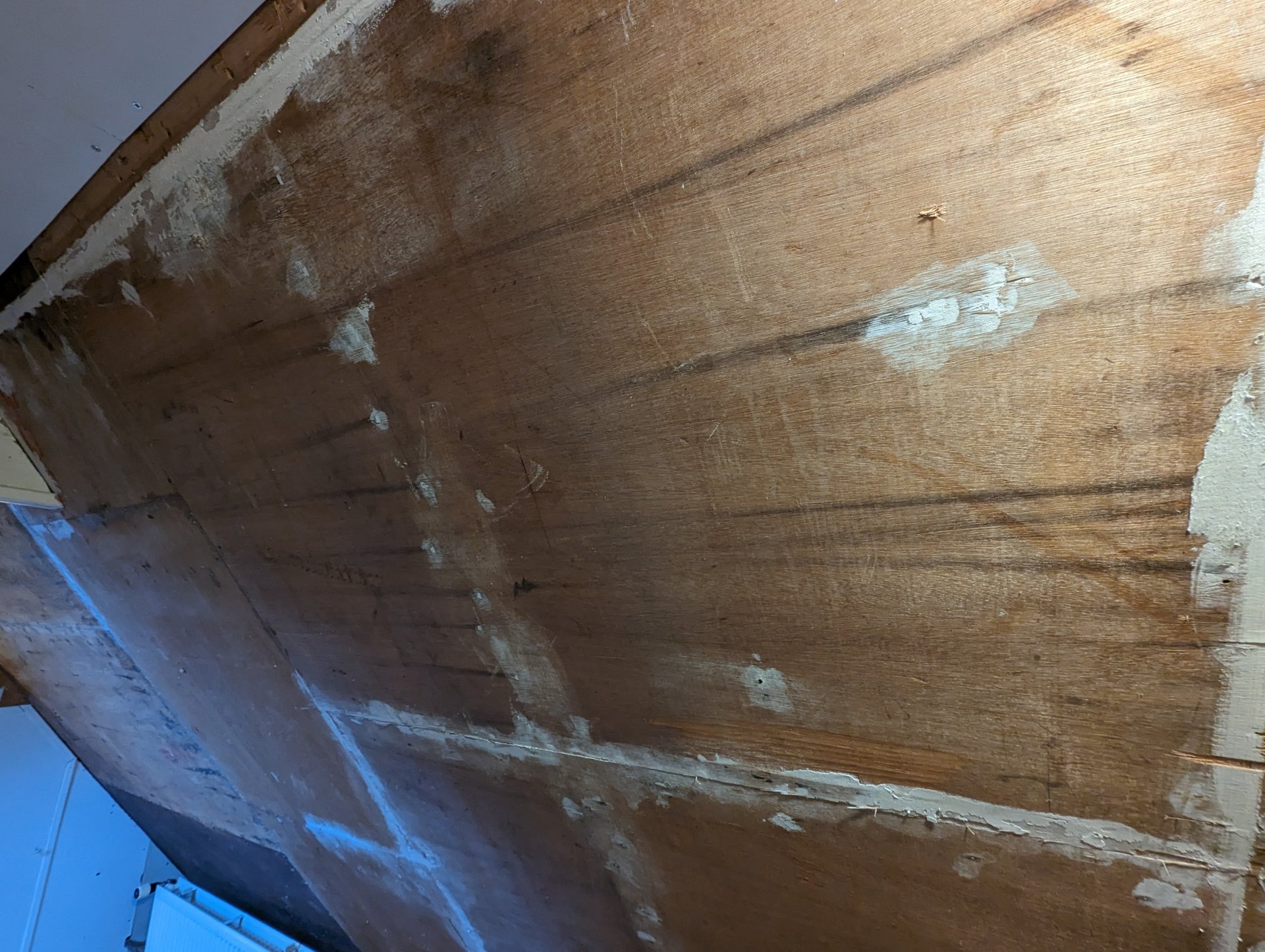

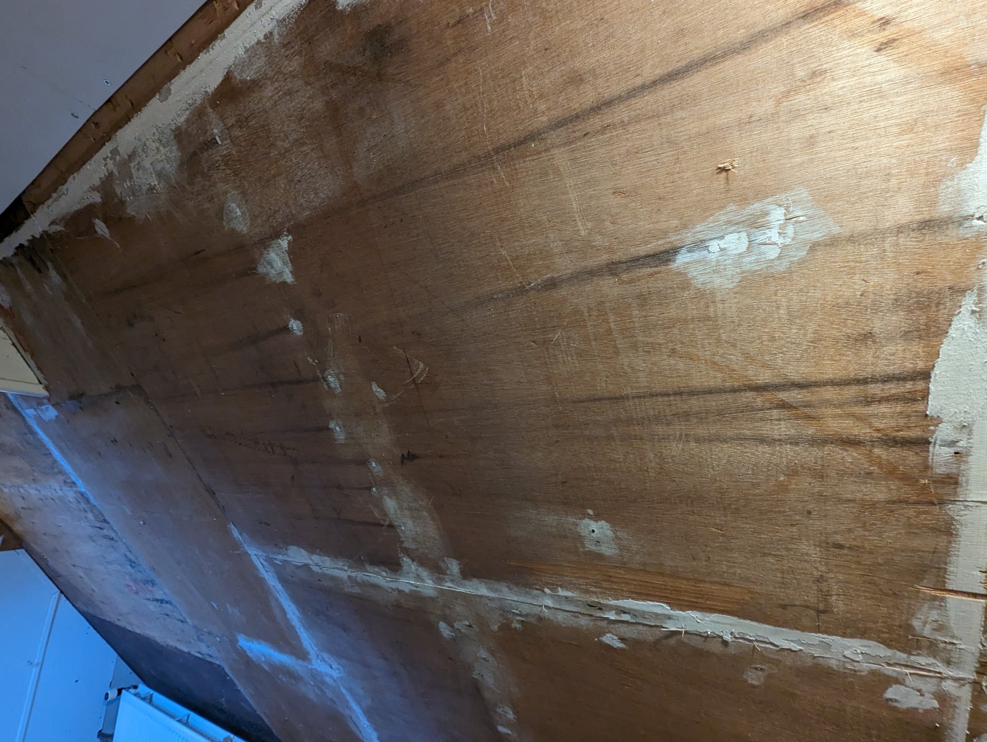

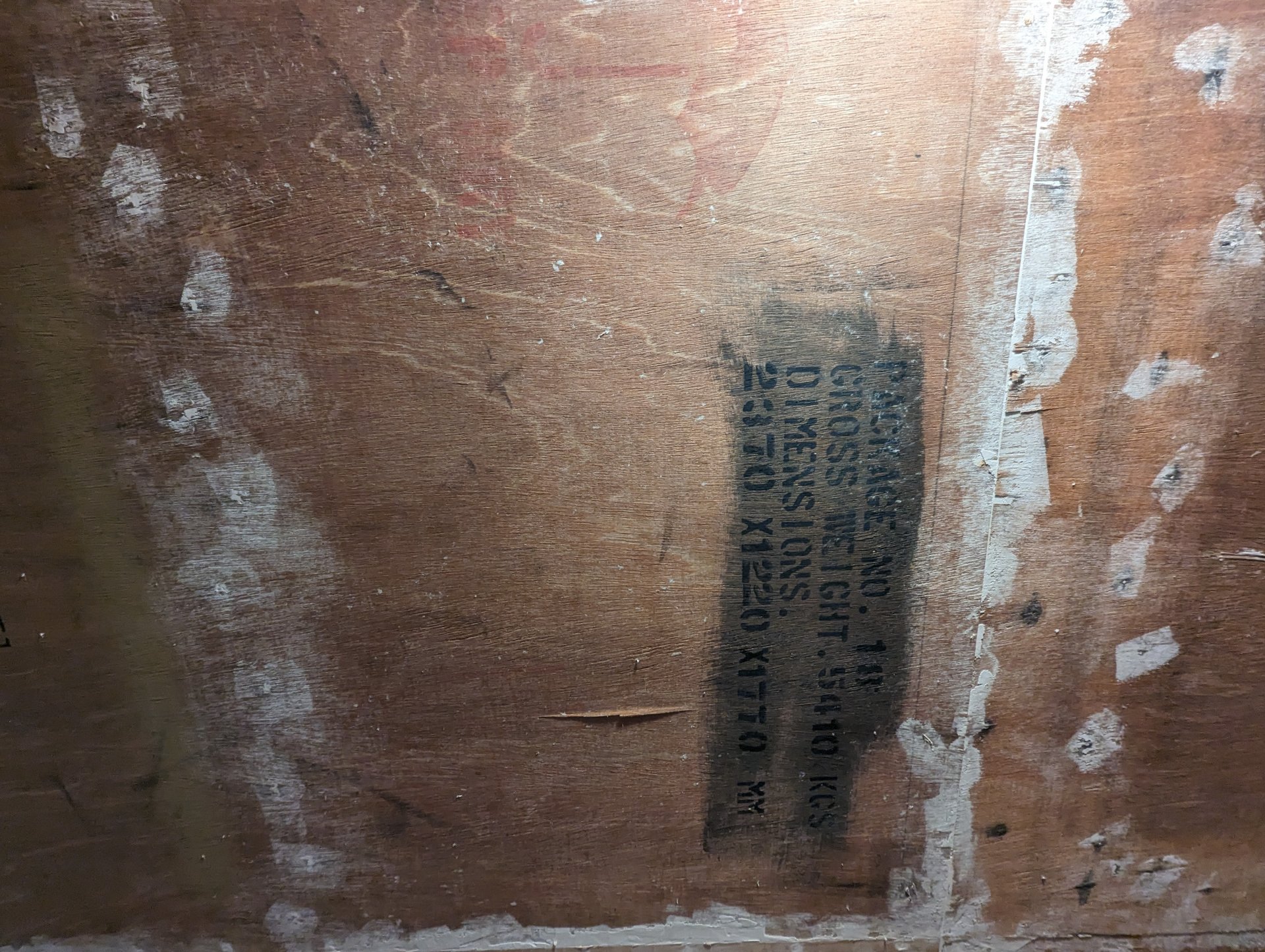

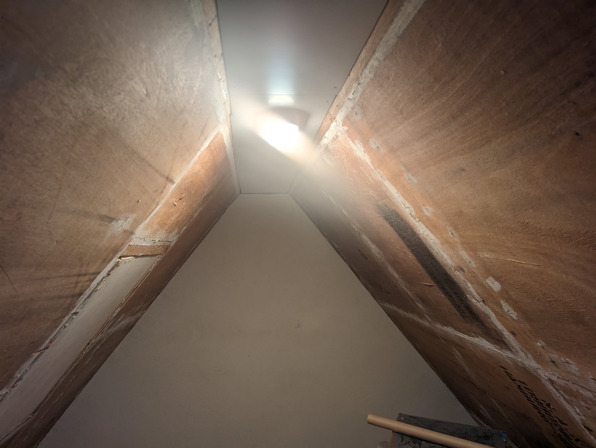

    ich möchte meinen Kaltdachboden etwas verschönern. Er dient lediglich als Lagerort.
    Die Dachschrägen sind mit alten Schiffskisten verschalt worden darunter findet sich Glaswolle.
    Keine Feuchtigkeit oder sonstige Probleme. Vorher war auf der Holzverschalung Tapete drauf.
    Ich möchte gerne diese ohne Tapete oder Streichen etwas heller gestallten und dachte ich könnte vielleicht auf die
    bestehende Verlattung Rigipsplatten montieren. Spricht etwas dagegen oder gibt es eine alternative ohne jetzt ein Riesenprojekt daraus zu machen.
    Danke + VG.
    Ulli

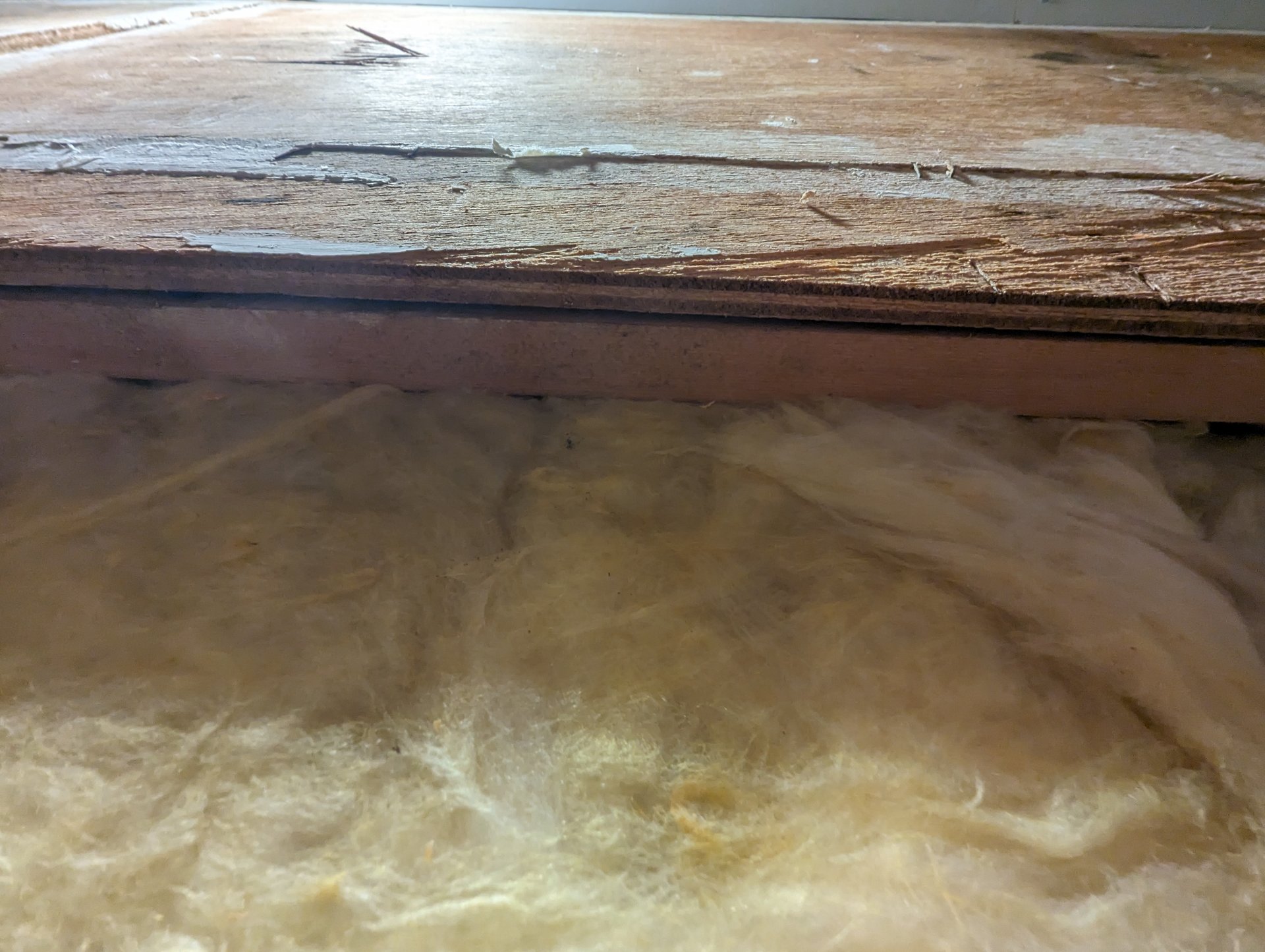

    Die Frage ist, ob es schlau ist das jetzt nicht gleich energetisch zu ertüchtigen (richtig zu dämmen), weil wenn Du es jetzt nicht machst, dann bleibts halt wieder über Jahrzehnte so...
    Mach mal eine der Platten ab um nachzusehen was da überhaupt dahinter ist.
    Eine "bestehende Verlattung" sehe ich da übrigens nicht, ich meine das sei alles direkt auf die Sparren genagelt...

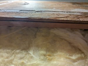

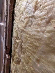

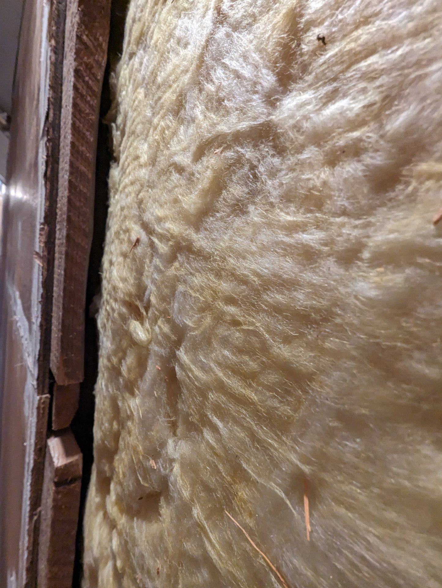

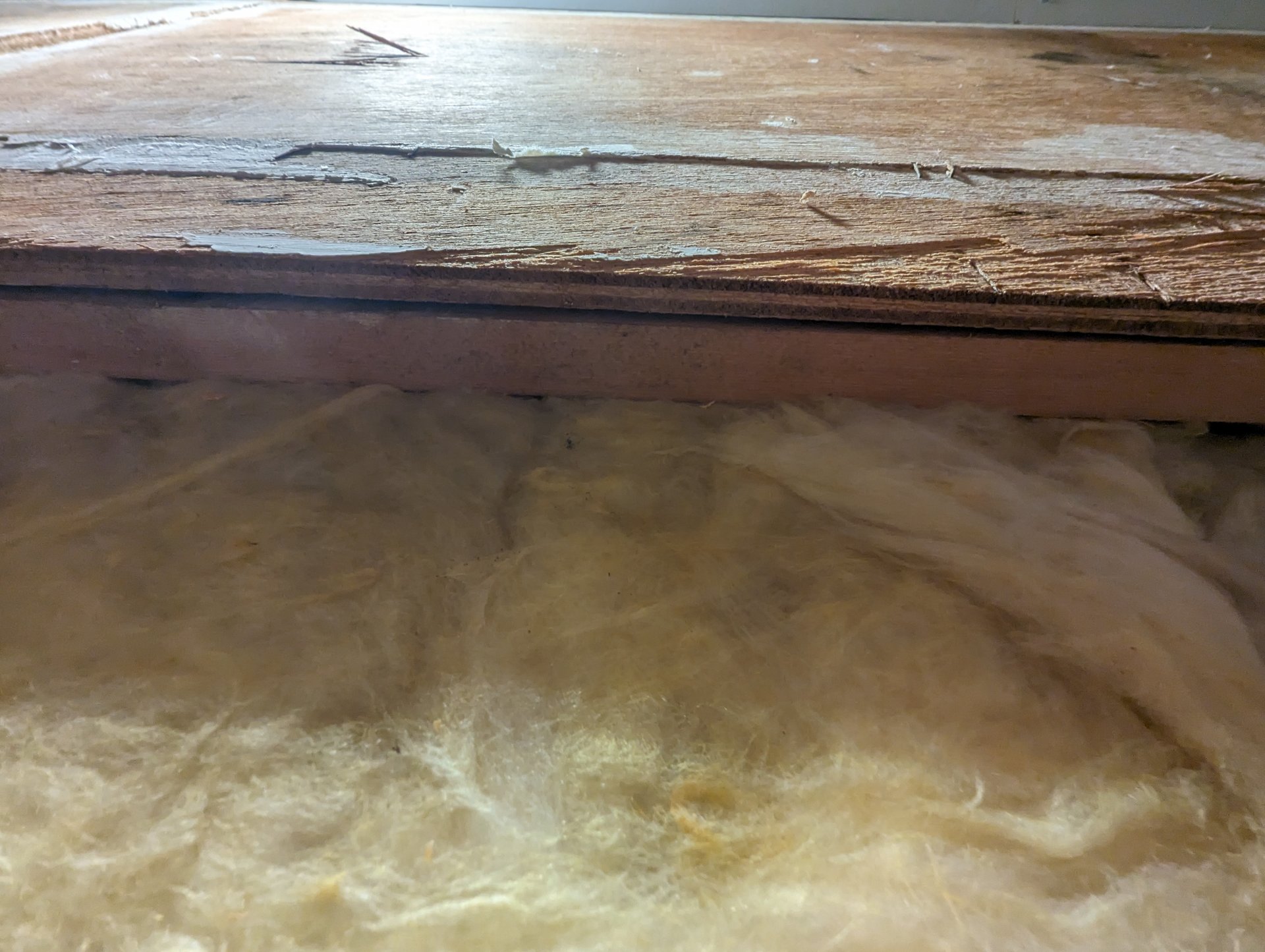

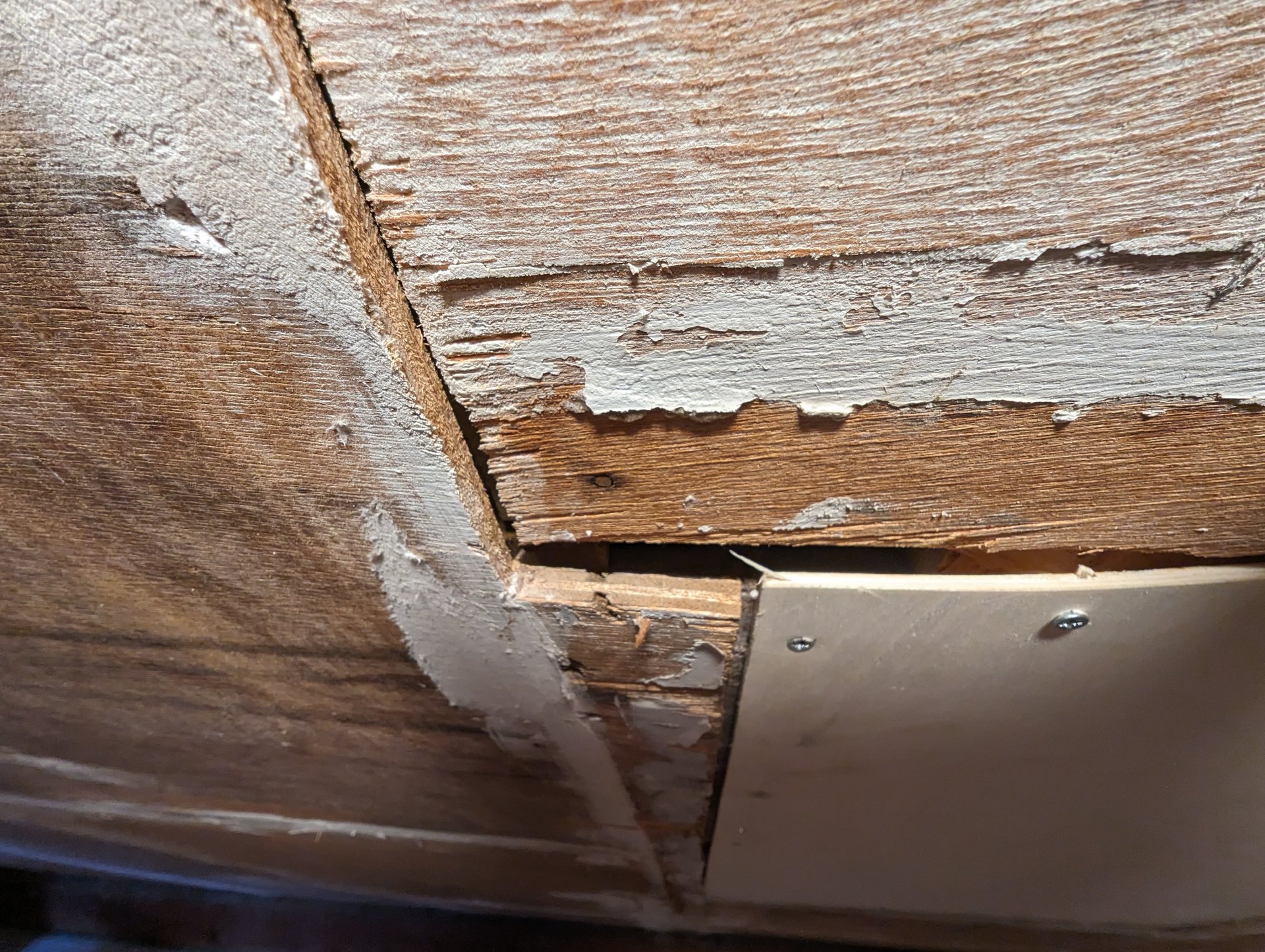

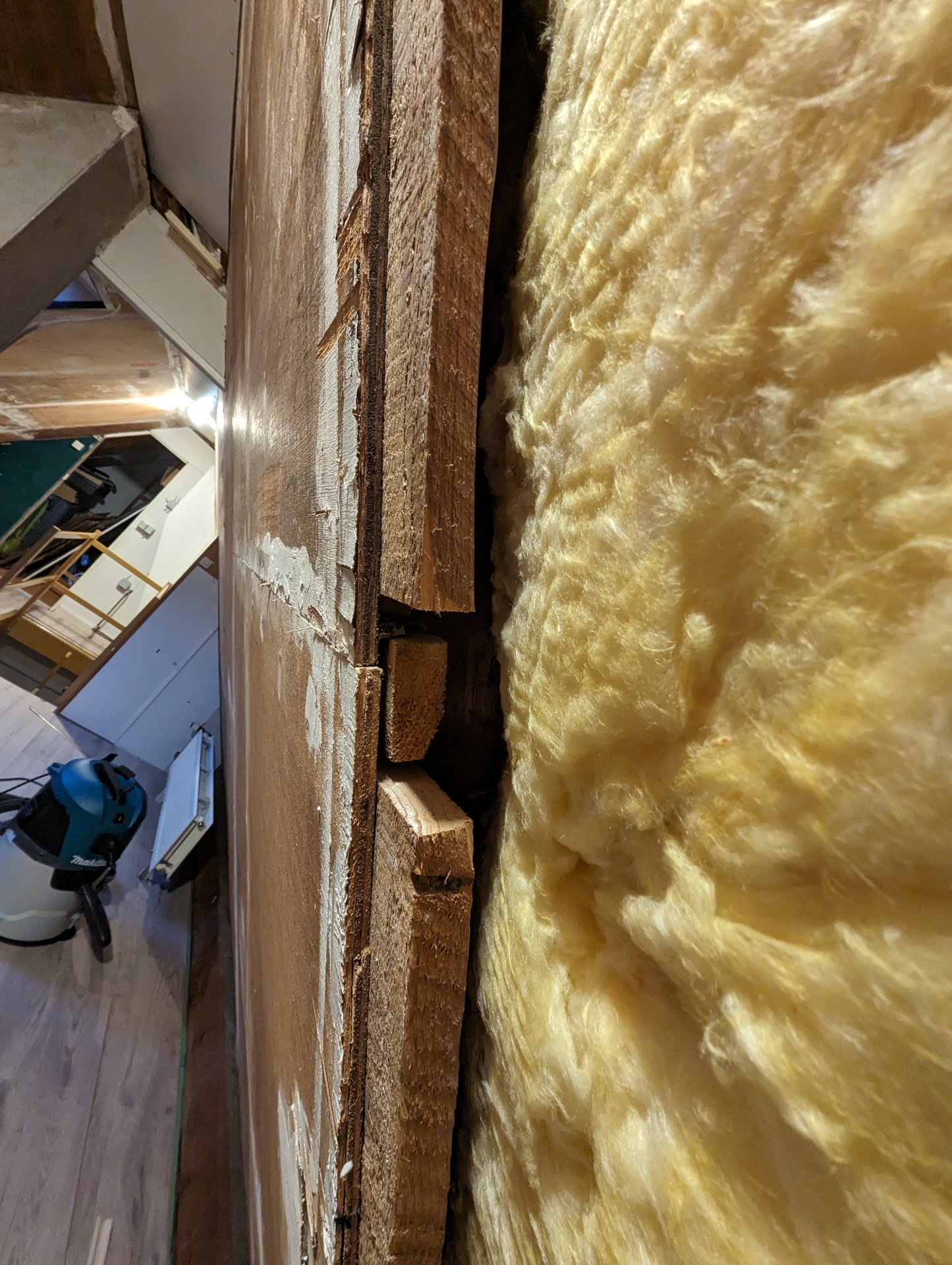

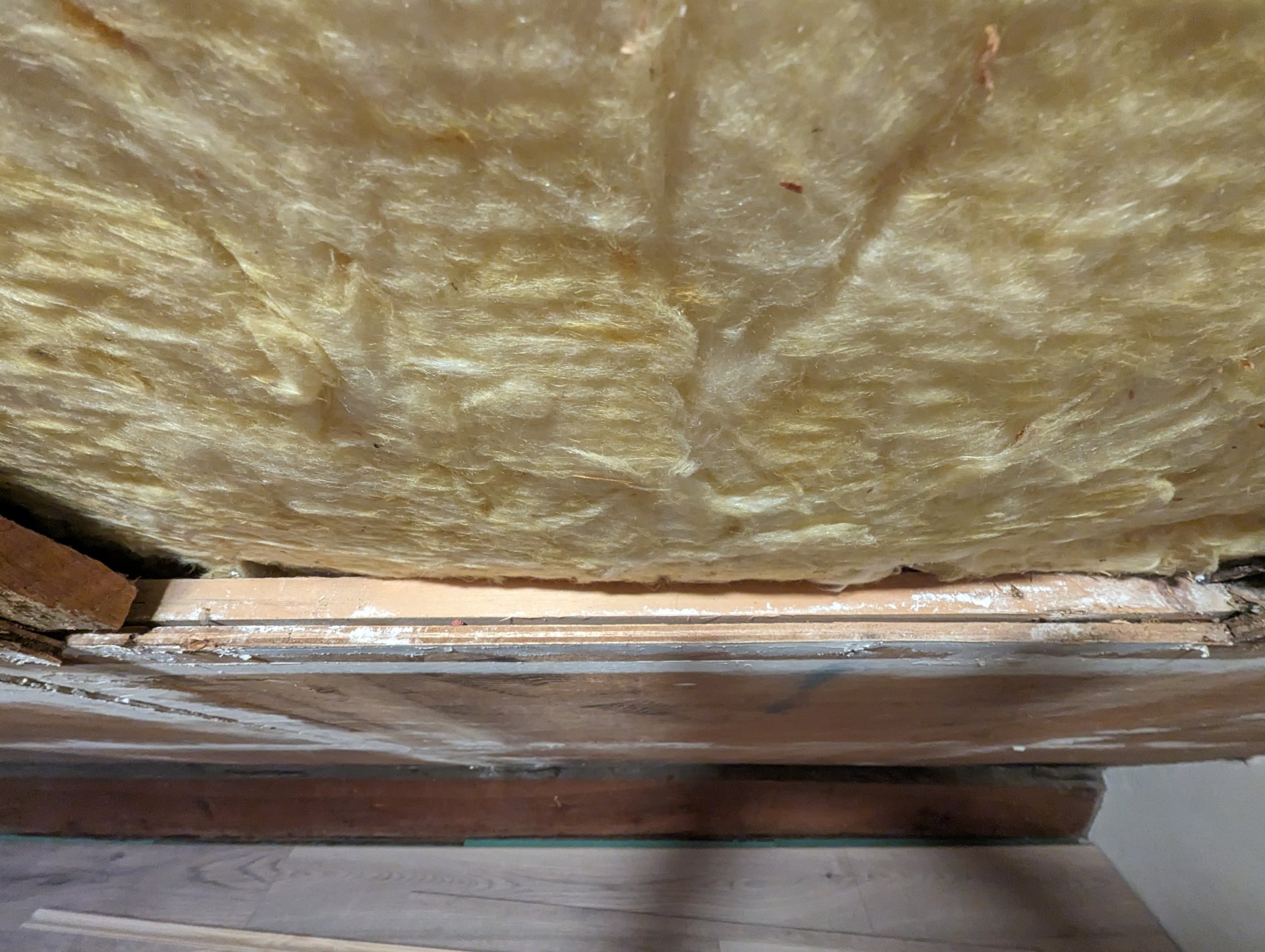

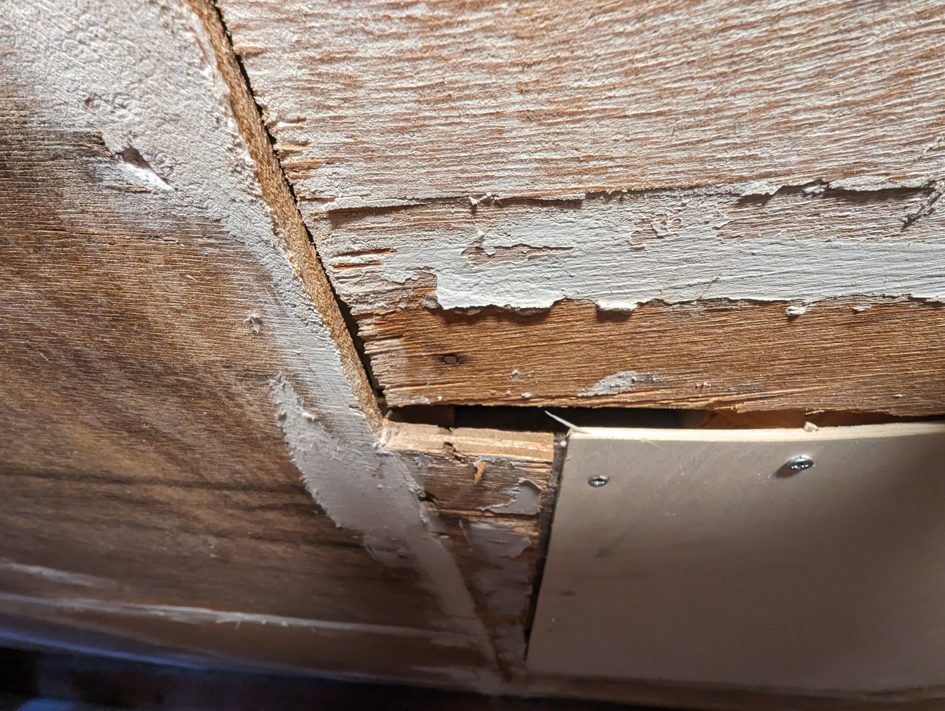

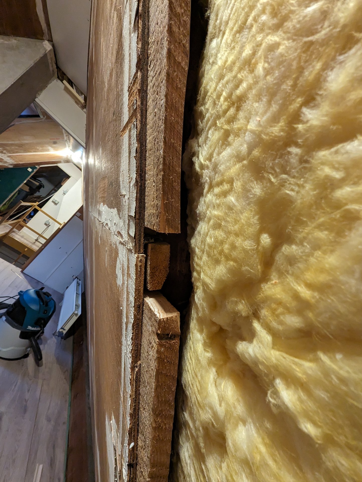

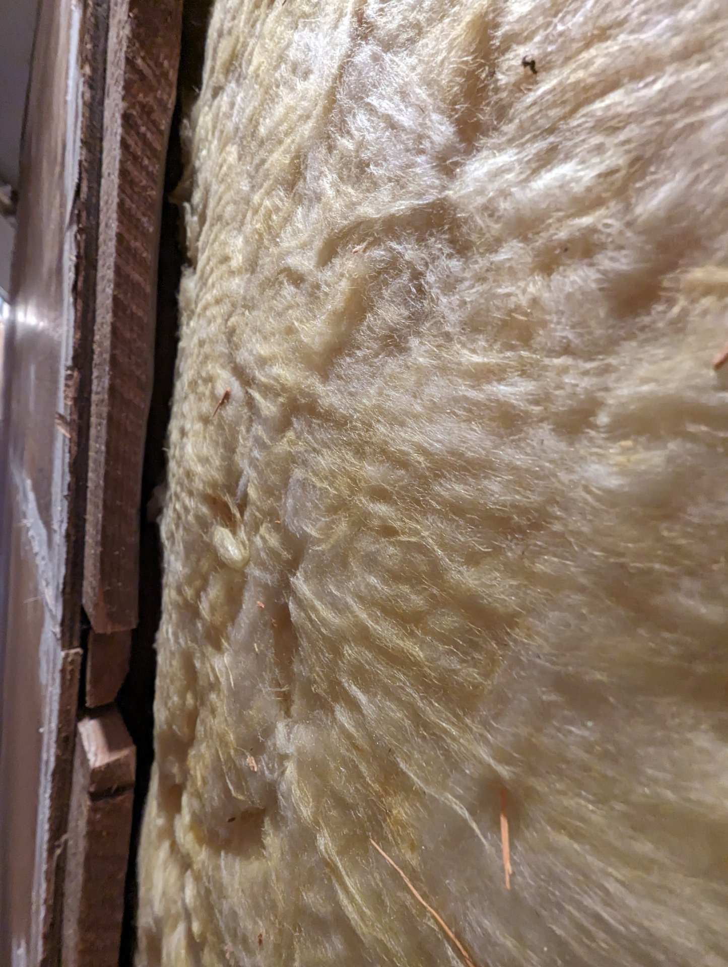

    Hi,
    die Frage habe ich mir auch schon gestellt. Leider habe ich nicht soviel Platz für die Zwischenspardämmung, so dass ich mir nicht sicher bin, dass das soviel bringen würde, wie die bisher verbaute Glaswolle (ca. 12 cm) zu ersetzen. Von den viel größeren Aufwand mal abgesehen.
    Anbei noch ein paar Fotos, wo ich die Aluminiumfolie noch mal ersetzen muss (sonst ist sie vorhanden).

    Wie dick ist die Verschallung ?
    Du müsstest nämlich Schrauben nehmen die dann nicht die Folie dahinter punktieren.
    Für Gips auf Holz braucht man 35mm Schrauben. Minus 12,5mm Gips = 22,5mm. Die Holzverschallung sollte also einen Tick dicker sein.
    Plan B: Holz einfach streichen damit es optisch schöner wirkt.
