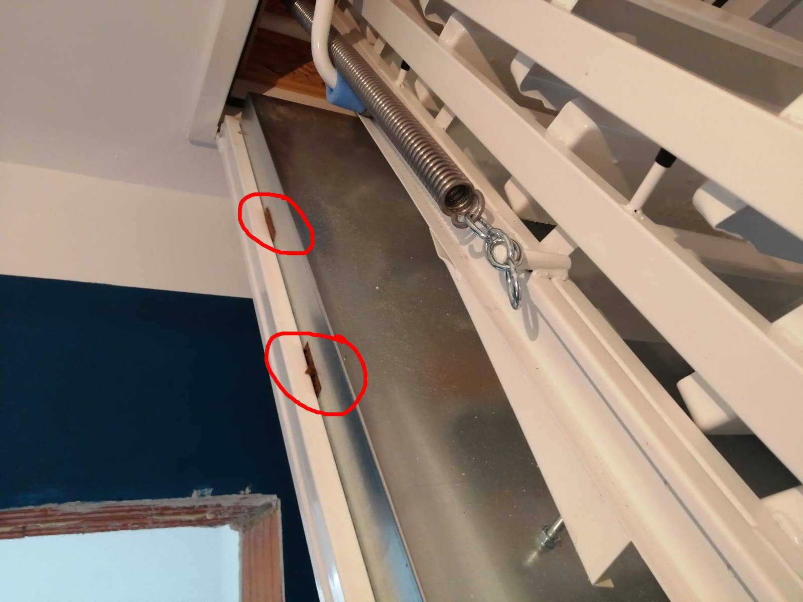

    Bei meiner Isotec Dachbodentreppe wird an 2 Stellen gedämmt:
    1. Offenbar ist der untere Deckel mit Dämmwolle gefüllt.

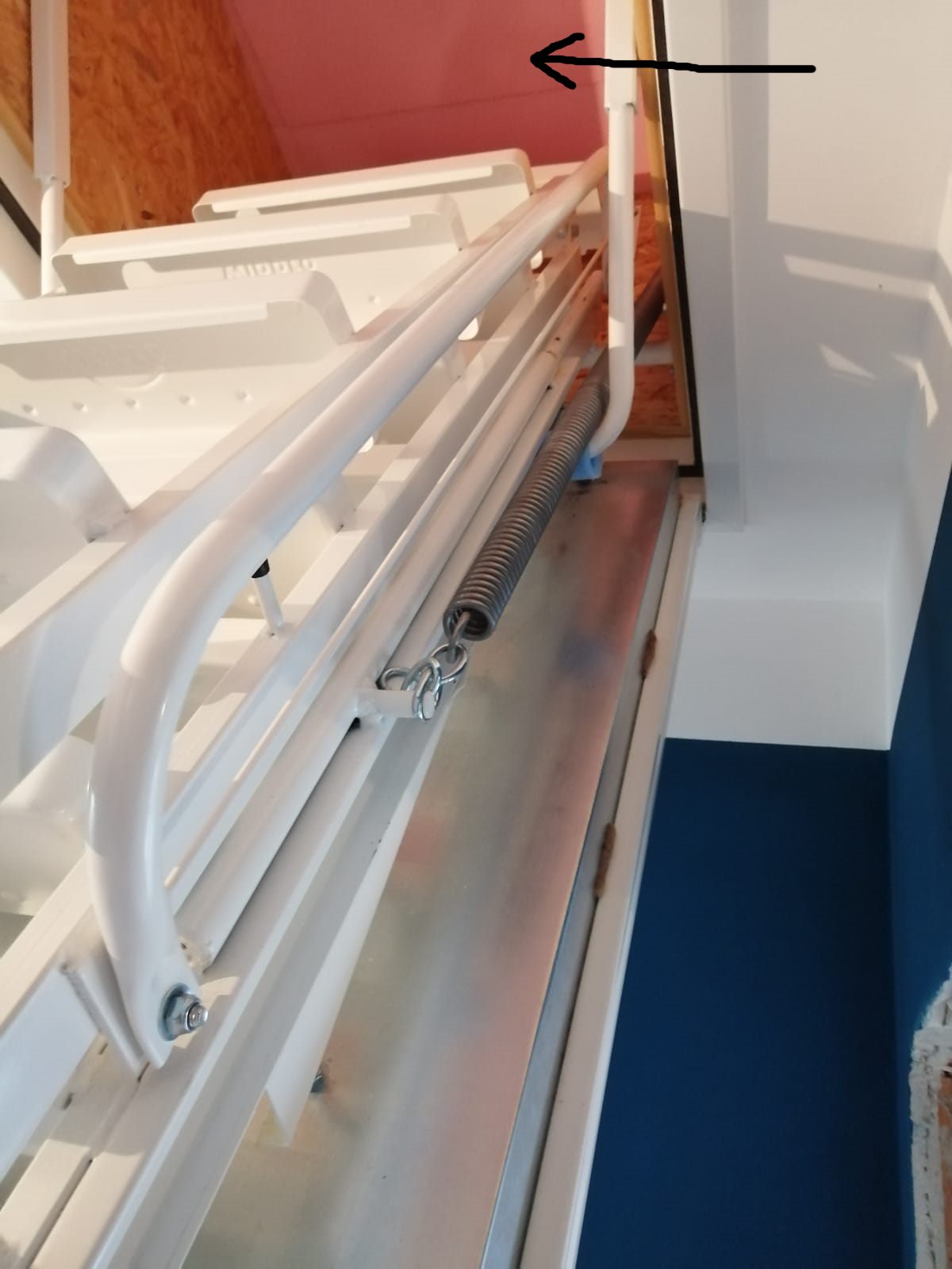

    2. Der obere Deckel ist mit 5 cm XPS gefüllt.
    Dazwischen ist der Dachbodentreppenhohlraum in dem das Treppenelement parkt.
    Kann hier nicht das Problem entstehen, dass der Taupunkt genau im Hohlraum liegt und dann im Hohlraum Kondenswasser entsteht, dass sich auf der Oberseite des unteren Deckels sammelt?

    Na ja, der Hersteller hat sich sicherlich was dabei gedacht bei der Konstruktion. Hast Du denn Kondenswasser? Da würde ich eher zu 99% auf mangelhafte Luftdichtigkeit tippen...

    Nein, noch hab ich kein Kondenswasser, aber ein Freund von mir hat eine ähnliche Treppe und hatte Probleme mit Kondenswasser.
    Ich werde den oberen Deckel noch besser Dämmen und das beste hoffen.
