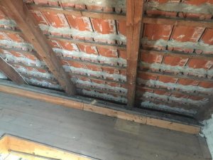

    1OG hat Dachschrägen die mit Heraklith verkleidet sind - dahinter verbirgt sich keine Dämmung.
    Oberste Geschossdecke ist eine Holzbalkendecke die von unten mit Heraklith als Putzträger und von oben mit Dielen verkleidet ist. Zwischenraum ist ungedämmt.
    Dachschrägen sind ungedämmt. Schaue auf die Ziegeln.
    Anbei ein Bild:

  7. #7 Gast34826, 29.08.2016
    Gast34826
    Gast34826 Gast
    @tzrrl,
    in diesem fall:
    Dachschräge über Wohnraum:
    Die HERAKLITH ist an sich gut, muss aber entfernt werden, damit Sie an die Gefache kommen und die Folie bzw. Weichfaseroplatte einbauen können.
    Die HERAKLITH in der Decke kann bleiben.
    Hier nehmen Sie oben den Dielenbelag auf und dämmen die Decke bzw. den Boden von oben..
    Den Dachspitz dämmen sie nicht.
    Sie können die Folie oder Weichfaserplatte zwischen die Sparren bauen aber mehr nicht.
    Bei Fragen zur Dämmdicke und Dampfsperre und Ausbau wieder melden.

  15. #15 Gast34826, 01.09.2016
    Gast34826
    Gast34826 Gast
    @tzrrl,
    setzt sind sie "eingeschnapp", weil es doch noch kompliziert wird. Nun ja, Sie sind ja erst seit 13 Tagen Hausbesitzer und jedtzz kommen die Diskussionen.
    Nochmals zur "FOLIE.
    Ihr Berater im Baumakt verkauft besser Käse oder Teppichböden, aber keine Dachdämmung.
    Die "Vario" ist eine Klimamembran und hgat keinesfalls die Eignung als "einige" Folie um die Sparren gelergt auch die Unterspannbah zu ersetzen.
    Das hat der berater - oder sie - falsch verstanden.
    Bei Einsatz einer OSB hat die VARIO ebenswo keinen Sinn. Ich kenne an Ihrem Dach absolut KEINEN Sinn für diese Folie.
    Konkret:
    Ihre Dachziegel sind "verstrichen" .
    Die sparrenhöhe mit 10 cm ist WEITAUS zu schwach und sollte verstärkt werden.
    Das ist mit "AUFDOPPELN 80mm" nicht möglich.
    Eine "Unterspannbahn" könnte bei Ihrem Dach entfallen.
    Eine "VARIO" brauchen Sie nicht - die braucht man nie..
    Der Dämmwert (U-Wert) mit 200mm Dämmung ist zwar "Mindestwert aber nicht zeitgemäß und schon garnicht zukunftsicher-oder wollen sie in 5 bis 10 Jahren wieder zusätzlich dämmen?
    Konkrete Tipps reiche ich gerne nach - aber offensichtlich sind Sie nicht mehr interessiert.

  17. #17 Gast34826, 01.09.2016
    Gast34826
    Gast34826 Gast
    @tzrrl,
    gerne aber eine derartige umfassende Bauanleitung kann ich Ihnen hier mangels allgemeinen Interesses wirklich nicht geben.
    Nur soviel:
    Im Dachspitz könnten sie die 100er Sparren verstärken mit Bohlen z.B. 40x200 und so die Gefachhöhe von 200 erreifhen und zugleich vertstärkte Sparren.
    Eine "Unterspannbahn" im üblichen sinne benötigen sie bei verstrichenen ziegeln vforerst nicht, sollte aber dennoch im Abstand 20mm zur Dachlatte seitlich angetrackert oder mit Leisten eingebaut werden.
    Die nun entstandene spDämmdicke mit 180mm füllen sie aus und ergänzen - sehr wichtig - innen mit Zusatzdämmung, mindestens 80mm.
    Den bereits bewohnten bereich könnten mit z.B. 120mm dicker Dämmung (Systemplatte mit GK) innen unmttelbar auf die HERAKLITH montieren.
    Das ist "gut" für die nächsten jahre, bis irgenwann das Dach aussen erneuert wird.
    Dann können sie von aussen alles komplett ergänzen und erneuern. - aber erst in einigen Jahren.
    Ich warte auf sie.
    Dampfsperren oder sonstige Folien auch "Vario" brauchen sie nicht.
