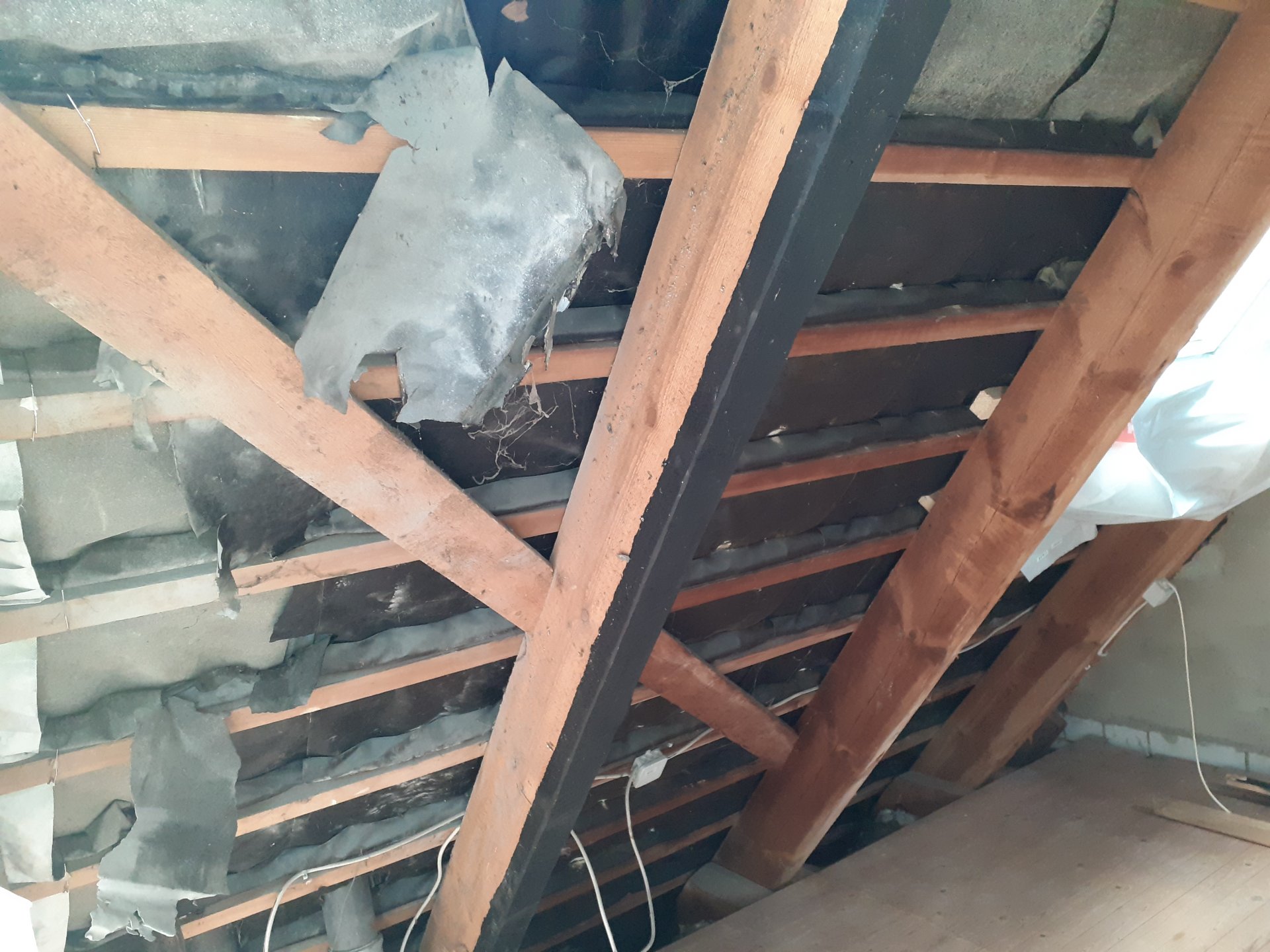

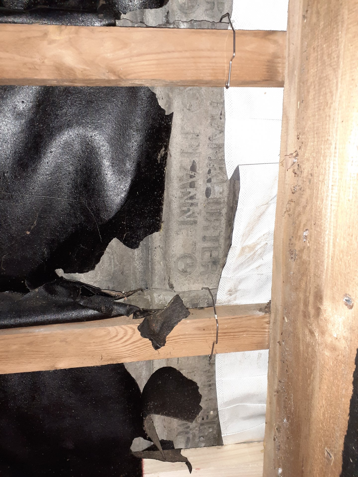

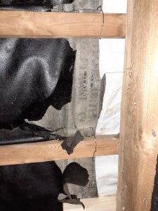

    ich bin neu hier und habe folgendes Anliegen: Meine Frau und ich wollen unseren Dachboden ausbauen. Neu Velux-Fenster sind bereits eingebaut und demnächst wollen wir mit dem Dämmen anfangen. Und zwar mit 220mm Zwischensparrendämmung und 60mm Untersparrendämmung, um einen U-Wert von 0,14 zu erreichen. Die Sparren sind 240mm tief.
    Nun zu meinen Fragen: Müssen die beschädigten Stellen, dort wo die Dachpfannen zu sehen sind (wie auf dem Foto zu sehen) ausgebessert werden? Wenn ja, kann man das von innen machen und wie kann man das machen?

    Hier muss vor einer Dämmsanierung unbedingt die Unterspannbahn in ordnung gebarcht werden. Die Betonsteine runter, Latten abdrücken, alte Folie runter und dann einmal neu. Die Steine und Latten kannst du wieder verwenden. Villeicht empfiehlt sich auf diesem Weg gleich eine Holzfaser Aufdach Dämmung dann hast du ein Naturprodukt drauf und sparst dir die Unterspannbahn.

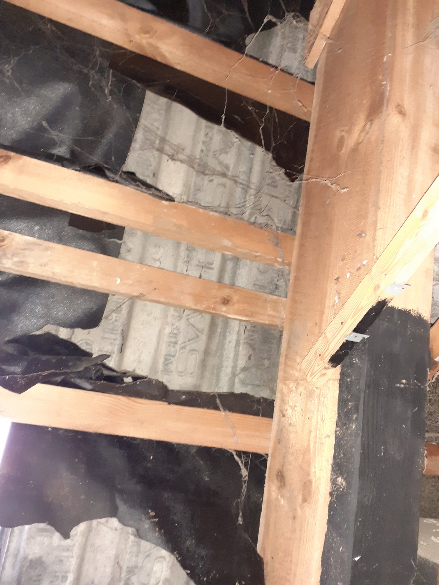

    Ist das wirklich "Folie" ? Sieht mir eher nach was bituminösem aus. Dann haste nämlich ein ganz anderes Problem...

    Nein, Folie ist das nicht, es ist eher etwas "bituminöses". Die Begrifflichkeiten sind mir nicht so geläufig.
    Welches Problem habe ich, wenn es "bituminös" ist?

    Also, für mich sieht das so aus, als seien die Dachpfannen in Pappdoggen verlegt. Heißt, Du hast gar keine Unterspannbahn.
    Mach mal nen Übersichtsbild bitte

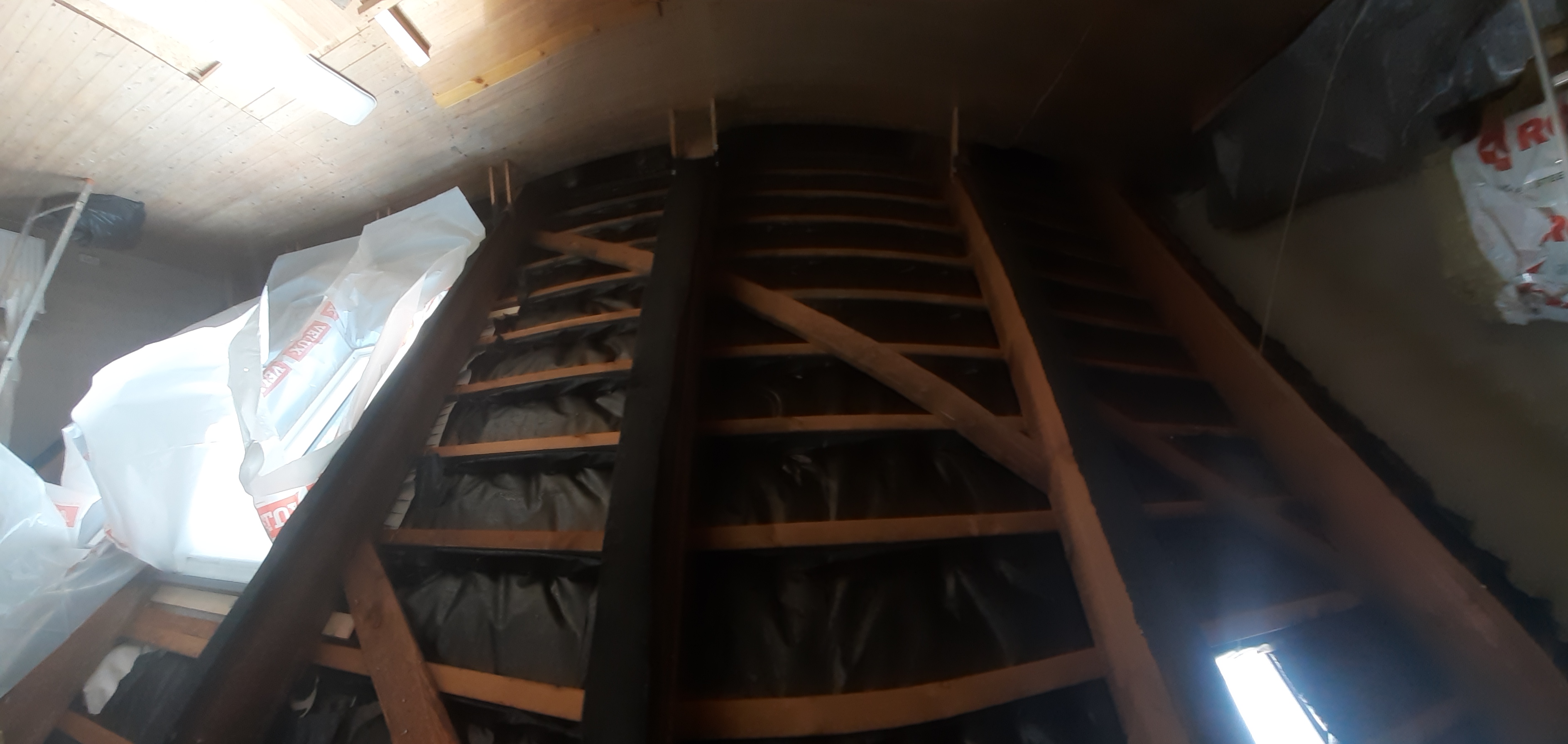

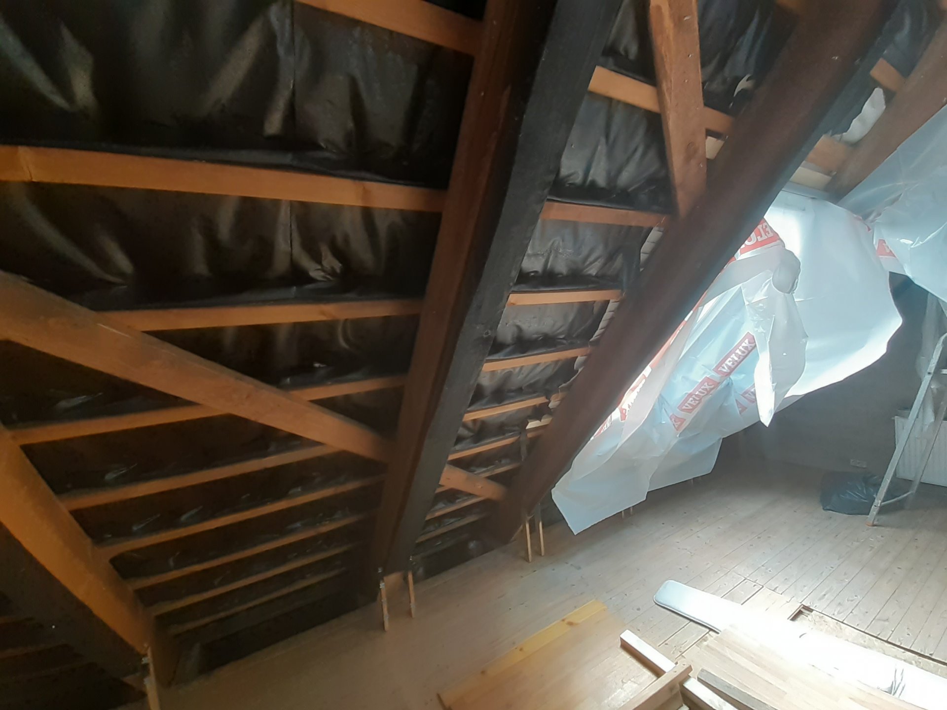

    Hier die Fotos, die hoffentlich aussagekräftiger sind.

    Jo, hab ich mir gedacht...
    Und die "Löcher" da sind beim mehr oder weniger unflätigen Einbau der Dachfenster entstanden. Stumpf ohne nachzudenken, warum das wohl so sein könnte...
    Also, ein eigentliches "Unterdach" hast Du somit nicht. Du hast ein dichtes Dach jetzt (also nicht diffusionsoffen) Und bevor Hercule gleich wieder seine Isover-Werbeaktion startet, nein, eine Klimamembran heilt das nicht.
    Jetzt muß man erst mal schauen, ob Du da eine Belüftungsebene schaffen kannst/vorhanden ist. Ansonsten vergammelt Dir die ganze Sch..e da, wo Du daneben stehst. Der luftdichte Anschluss an das Ganze Konstrukt da, das ist dann Baustelle Nr. 3, und die wird dann auch noch richtig spannend.
    Das muss man sich auf jeden Fall vor Ort ansehen, Gedanken machen, wie könnte es funktionieren. Da kann ein Forum nur bedingt Hilfe leisten.

    Ihr werdet wohl das Dach abdecken müssen,
    dann zB Holzfaser-Unterdachplatten in gewünschter Stärke- je nach Dämmwert- verlegen,
    Konterlattung und Dachlattung mit Deckung- ggf gleich an PV denken.
    Als Dämmung wegen besserem Hitzeschutz Zellulose und/oder Holzfaserdämmplatten.
