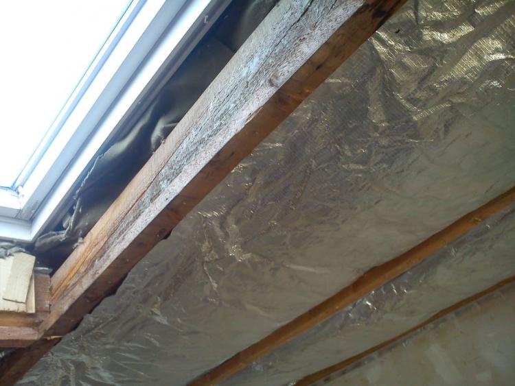

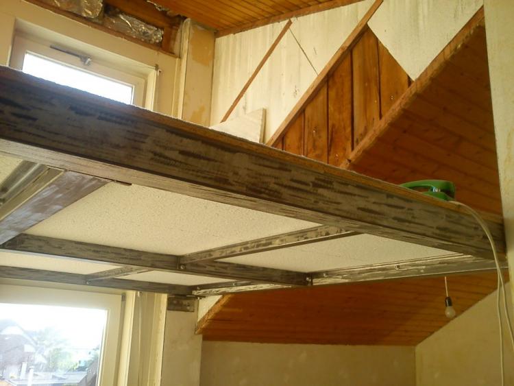

    ich saniere momentan mein Reihenmittelhaus aus dem Bj. 1978 und beim Dach angekommen. Das Dachgeschoss besteht aus einem großen und hohen ca. 3-4m hoch Zimmer. Auf der einer Seite ein Dachfenster ca. 70cmx90cm und auf der anderen Seite eine große Fensterfront (ca. 2m x 4m). Was mit jetzt im Dachgeschoss wichtig ist, ist der Hitzeschutz da das Zimmer evtl. mal als Schlafzimmer bzw. als Apartemntwohnung für unseren Sohn gedacht ist.
    Momentaner Dachaufbau von außen:

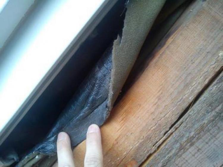

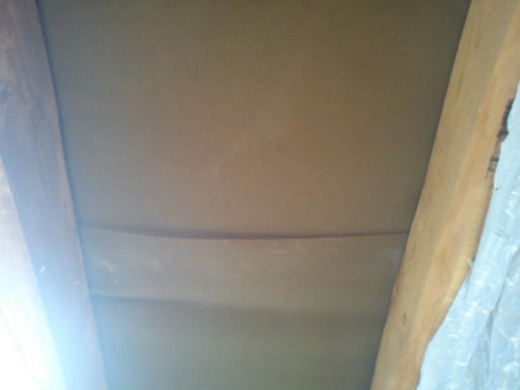

    Frankfurter Dachpfanne, lt. Bauunterlagen Delta Folie siehe Bild, Wolle (Glas oder Steinwolle, keine Ahnung) 12cm mit Aluabdeckung unterseite. Sparren ist 16cm. Zwischen der DeltaFolie und der Wolle sind ca. 4cm luft.
    Meine Fragen dazu:
    Kann mir jemand aus Erfahrung sagen was das für eine Folie unter den Dachpfannen ist? Diffusionsoffen oder nicht? Oder wie kann ich das testen?

    Die bestehende Dämmung wurde eh falsch montiert. Die Alukaschierung soll als Dampfsperre gelten und deswegen gehört sie miteinander verklebt. So frei wie der Raum jetzt schon ist, würde ich Dir raten die Sparren entweder zu verstärken oder mit einer Kreuzlattung noch eine zweite Dämmebene zu schaffen und somit mehr wirksame Dämmstärke zu haben. Holzfaserplatten sind für den sommerlichen Wärmeschutz eine gute Wahl. Die Unterdespannbahn ist diffusionsoffen, es kann also bis an die Folie gedämmt werden.
    Bei der Dampfbremse nicht unbedingt das billigste nehmen. Die OSB Platten reichen als Dampfbremse aus, dann müssen allerdings die Stöße und Randanschlüsse verklebt werden.

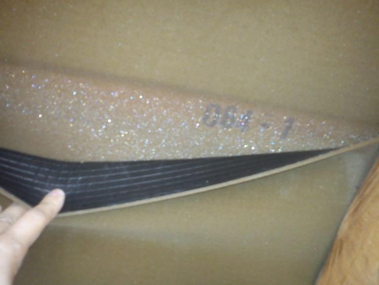

    ich habe eine solche Folie mit Schaumstoffkaschierung (Bild 1) noch nie gesehen. Kannst Du da näheres dazu sagen?
    Ein Problem an solchen U-Wert-Rechnern ist, dass sie suggerieren, man hat nach ein paar Eingaben die Bauphysik im Griff.
    Also: wenn Sie nicht wissen, was Sie für Materialien Sie haben, dann müssen Sie es halt herausfinden. Und wenn es nicht herauszufinden ist, dann muss man "Parameterstudien" machen. Also mit verschiedenen Szenarien spielen und schauen, wie sich die Konstruktion bei Werten am "unteren Rand" und am "oberen Rand" verhält.

    Hallo Herr Fischer, ich weiß leider nur das es lt. den alten Bauunterlagen eine DeltaFolie ist. Sie ist max 1cm dick.
    Oh, ja zu der OSB Platte da habe ich mich wohl vertippt, dann is es klar das er mir das vollen Hitzeschutz ausgibt. Sorry.
    Die Nachbarn sagen das, dass Dach auf jedenfall Belüftet ist heute oder Montag kommt noch ein Dachdecker, vielleicht kann er mir noch was zu der Unterspannbahn sagen.
