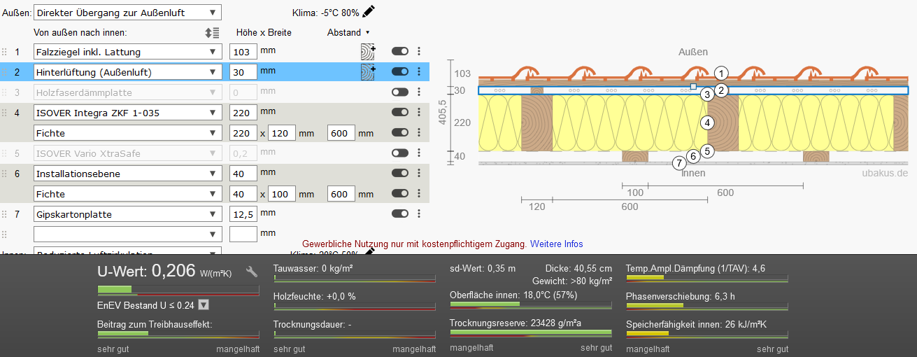

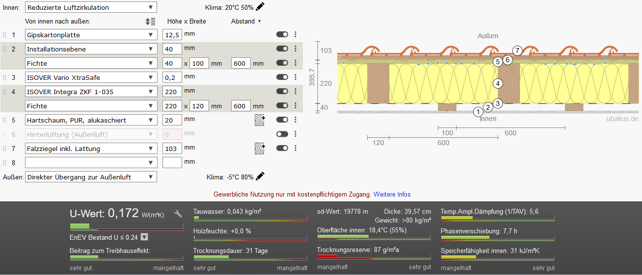

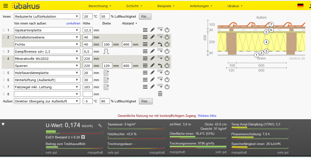

    ab dem 01.09 können wir in unser neu erworbenes Haus. Das Dach besteht aus einem ausgebautem Dachstudio, aktuell mit Sichtdachstuhl. Die Dämmung besteht aktuell aus 40mm Alu-Kaschierter Steinwolle (Zwischensparren) und 20mm Hartfaserdämmung auf den Sparren. Darüber Eternitplatten. Diese habe ich Ubakus nicht gefunden, daher mit normalen Dachziegeln gerechnet. Die aktuelle sichtbare Sparrenhöhe beträgt 17cm.
    Die alte Alukaschierte Steinwolle würde ich entfernen, damit komme ich auf 21cm Sparrenhöhe, ich vermute, dass dort noch eine Verblendung drauf ist, weshalb ich mal mit 22cm Sparrenhöhe gerechnet habe.
    Vom Bauchgefühl her finde ich Holzfaser sympathischer, weil diffusionsoffen und ggf. Verarbeitungsfehler der Dampfbremse hoffentlich nicht so schlimm werden. Es ist meine erste Dampfbremse, aber ich arbeite sehr akkurat.
    Ich habe aber noch keine Idee wie ich die 220mm Holzfaser gescheit geschnitten bekomme- habt ihr Ideen?
    Alternativ wäre Mineralwolle.
    Beide Berechnungen aus Ubakus sind angefügt- das Aufbau sieht eigentlich probelmlos und einfach aus.
    Verbesserungsvorschläge, Anmerkungen..? Als Dampfbremse schwebt mir eine feuchtevariable vor aus entsprechendem System, Steico oder Isover. Magels Zugang vor 18 Uhr konnte ich sie nicht auswählen, bei meiner letzten Rechnung sah jedoch alles gleich aus.
    In ein paar Jahren soll das Dach neugedeckt werden und bekommt dann eine PV. Hierbei werden ggf. die Sparren etwas aufgedoppelt- wird dies dann mit einem von beiden Aufbauten problematisch?

    Deine Eingaben von Schicht 5 (Holzfaserdämmplatte) stimmt niemals! Unter alten Eternitplatten sind Spanplatten o. ä. verbastelt. Diese haben einen wesentlich höheren müh-Wert und die Schicht 6 Hinterlüftung gibt es auch nicht. Ich vermute viel eher, dass unter den Eternitplatten eine V13 vernagelt wurde. Das Dach ist somit außenseitig deutlich dampfdichter, als du es bei ubakus eingegeben hast.
    Chaotixx gefällt das.

    Ich würde es eigentlich gerne selbst machen. Ich habe eben nochmal den genauen Aufbau gerechnet. Selbst wenn ich die Aufsparrendämmung durch 20mm PUR Alukaschiert ersetze säuft mir das ganze nicht ab. Ja, es gibt leichte Feuchtigkeit, aber das sollte ja jetzt der Worst-Case sein, oder?
    Heißt an sich sollte man das ganze so umsetzen können?
    Würde es Sinn machen, wenn ich von innen die alte Alukaschierte Wolle raushole vorsichtig mit der Vibrationssäge ein Stück der Aufsparrendämmung zu öffnen um den genauen Aufbau betrachten zu können? Das Stück anschließend wieder einsetzen und mit Damfbremsdichtband einkleben?
    EDIT: Oder, ganz bekloppte Idee, von innen die Aufsparrendämmung soweit wie möglich einfach zurückbauen? Dann wäre die Dämmung nur noch auf den Sparren und dazwischen wäre es offen. Wenn ich das ganze ohne Aufsparrendämmung reche, würde der Aufbau sogar ohne Dampfbremse funktionieren.
