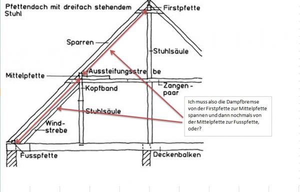

    Im Anhang habe ich ein Bild von einem Plattendach eingefügt und eingezeichnet wie
    ich die Dampfsperre anbringen würde.
    Es wäre schön, wenn ich hierzu nochmals ein Feedback bekommen würde.
    Vielen Dank an H.PF für die Info.

    Ich würd eventuell, je nach Kopfhöhe, unter der Mittelpfette ein Brett/OSB-Platte her machen, von Sparren zu Sparren. Dann kannst du die Dampfsperre einfacher spannen... Einfach unter dem Brett durch, kein Problem mehr mit Anschließen an der Firstpfette...

    hallo
    schon mal über die anforderungen nach EnEV nachgedacht - bei erstmaligem einbau oder ersatz-.
    wenn die dampfbremse ( ist eh falsch-eher eine dampfsperre einbauen ) so eingebaut wird wie in deiner skizze kannste dich als entwickler für dachpampers bewerben.
    stichwort winddichtigkeit, damfsperre im bereich kehlbalken - mittelpfette ebenso wie firstbereich.
    schau dich mal im forum um da sind genügend beispiele wie´s in die hose geht und schimmelkutur - zuchtdächer entstehen.
    gruss aus de pfalz
