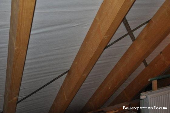

    ich habe mal Bilder von unserer kleinen Projektherausforderung gemacht.
    So sieht das bisher aus. Glaube das ist nicht ungewöhnlich.

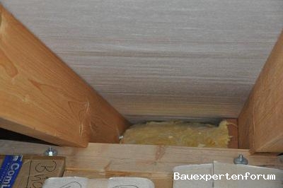

    Wie beschriben, ist der Dachboden nach unten hin gedämmt. Also die Geschoßoberdecke hat den Aufbau Rigips, Zwischensparrendämmung, Dampfsperre,Dämmung, OSB Platte = Dachbodenunterseite.
    Wenn ich mir das jetzt von oben ansehe, sehe ich dieses Bild:
    Ich würde also jetzt als Sparrendämmung die 240mm Glaswolle reinmachen und wie beschrieben Glaswolle + Klimamembran+Luftdicht auf dem abgebildeten Balken unten abschließen.
    Herausforderung / Frage:
    1. Kann ich auch mit Steinwolle die Dämmung machen, obwohl bereits der Rest mit Glaswolle gedämmt ist.
    2. Wenn ich das mit Glaswolle als Sparrendämmung dämme habe ich faktisch die Dämmung gegen die Unterspannbahn. Kommt mir dann Feuchtigkeit von außen letztlich in die Dämmung der Geschoßdecke und ich bekomme "morgen" Schimmel ?
