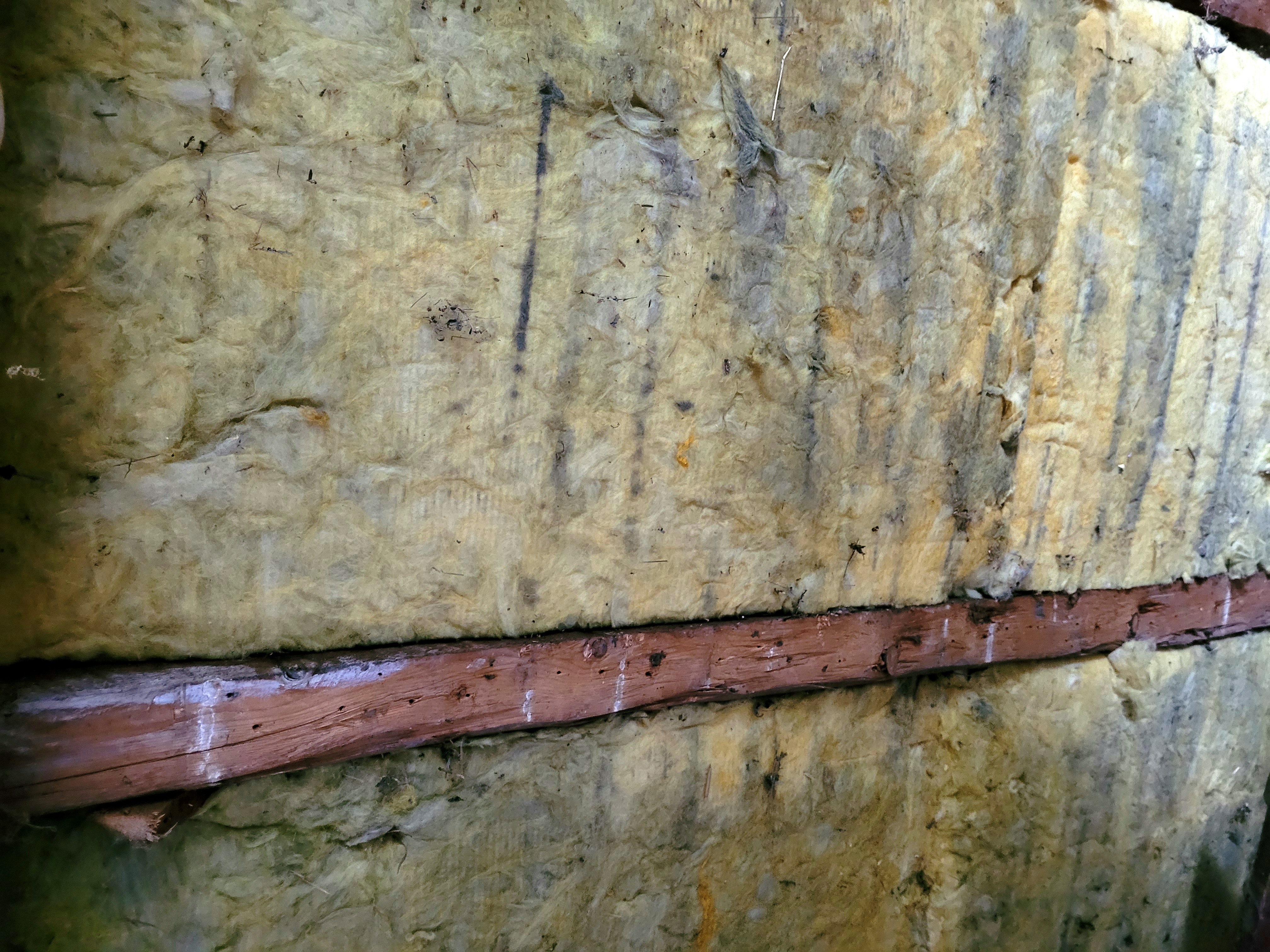

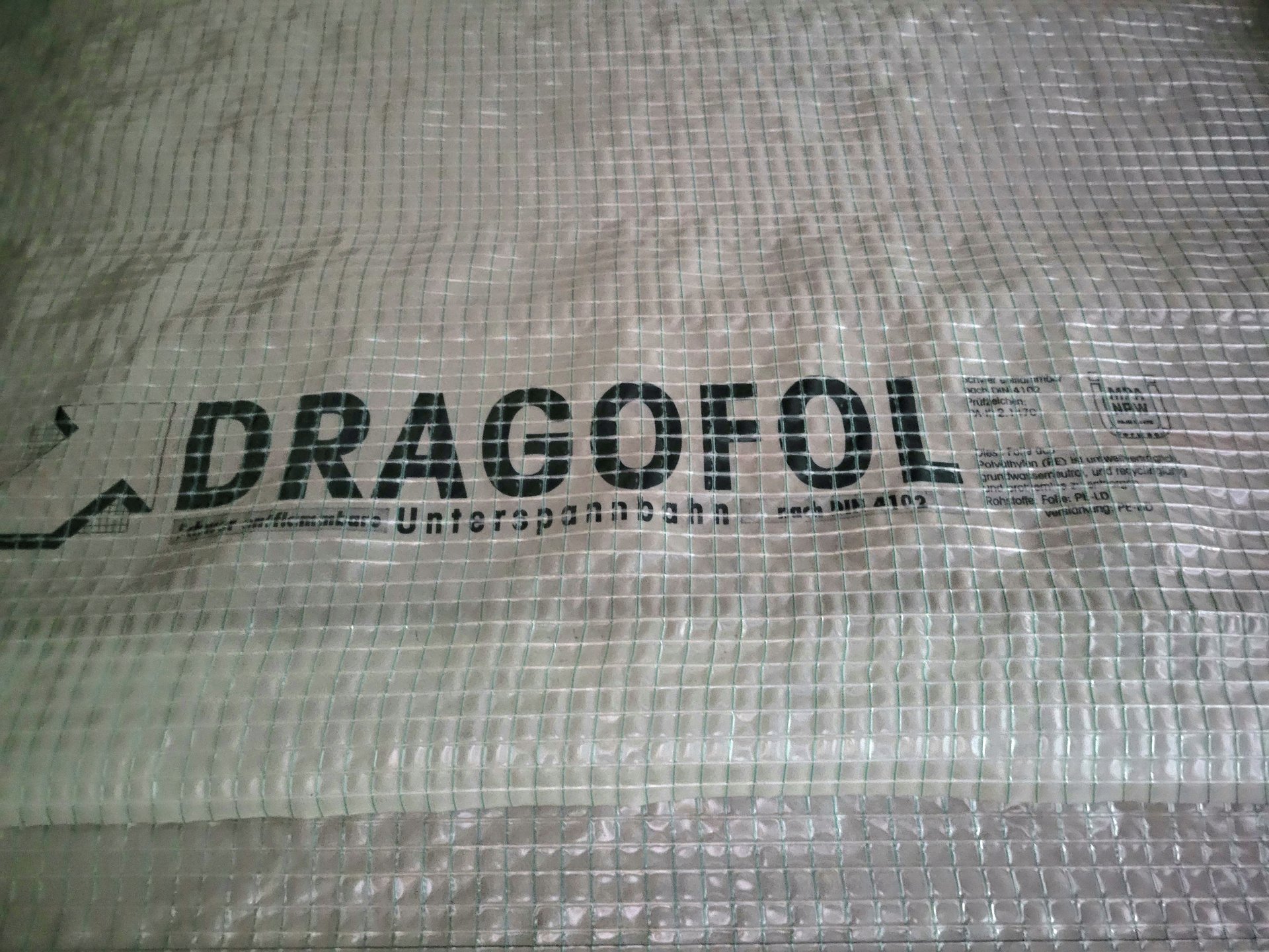

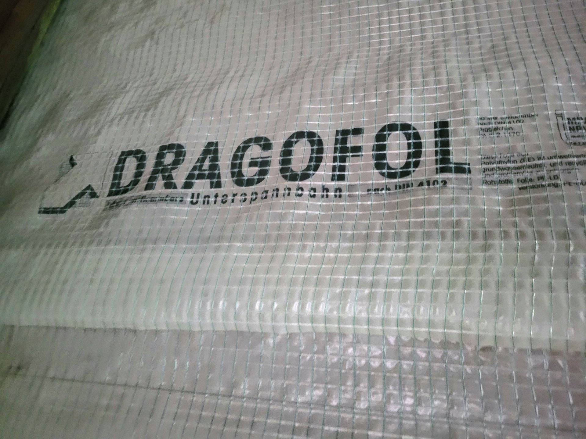

    Guten Abend,
    wie versprochen, die Bilder. Ich habe es gespiegelt damit man es lesen kann. Dragofol steht drauf. Direkt hinter der Folie kommen die Dachziegel. Mit meinem Laienverständnis würde ich das als hinterlüftete Konstruktion bezeichnen?
    Sollte man da eine Klimamembran / diffusionsoffene Dampfbremse oder ne dichte nehmen ?
    Die Sparren sind zwischen 10 und 13 cm stark, schwankt etwas. Die verbaute Glaswolle hat 100mm. Trocken aber schmutzig....
  10. BaUT
    9.516
    5.996
    Oh - eine Dragofol (microperforierte, gitterverstätrkte PE-Folie) - vermutlich mit einem sd_Wert von 3m etwa.
    Da brauchste dann innen eine DB/DS mit einem ordentlich hohen sd-Wert (mindestens 20m) und diese raumseitige Dampf- und Luftdichtheitsebene sollte dann an allen Anschlüssen und Durchdringungen wirklich luftdicht sein.

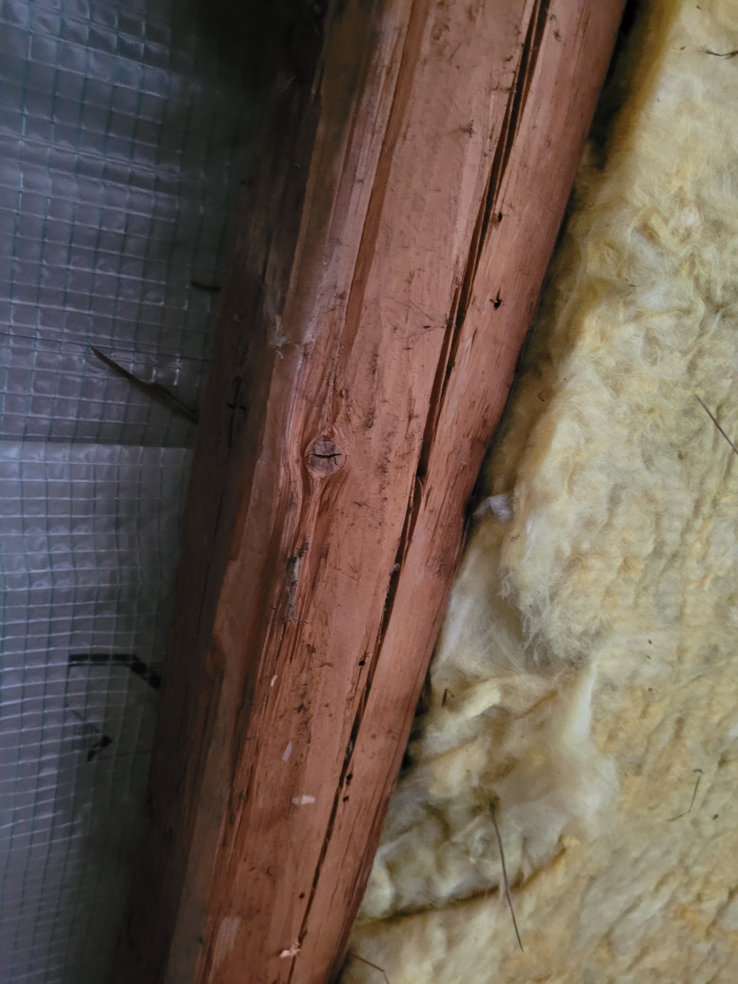

    Hi Lazyfruit,
    mich würde interessieren, wie ihr die Sparren aufdoppeln wollt? Die sehen für mich aus, als wären es runde Balken, oder aber sie haben soweit an Substanz verloren, dass sie behauen und abgerundet wurden. Wie doppelt man das vernünftig auf?

    Hallo Stefan,
    die Balken sind leider nicht ganz gleichmäßig. Zwischen 105 und 130 mm ist alles dabei. Die Meisten sind aber tatsächlich quadratisch. Wir doppeln mit 60x100mm auf, die bekommen wir auf jeden Fall anständig aufgeschraubt. Falls nötig würden wir noch mit Justierschrauben arbeiten um ggf. vorhandene Ungenauigkeiten ausgleichen zu können. Testweise hatten wir das an einem Sparren schonmal probiert, das geht ganz gut.
