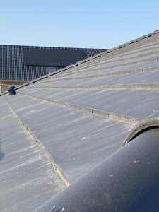

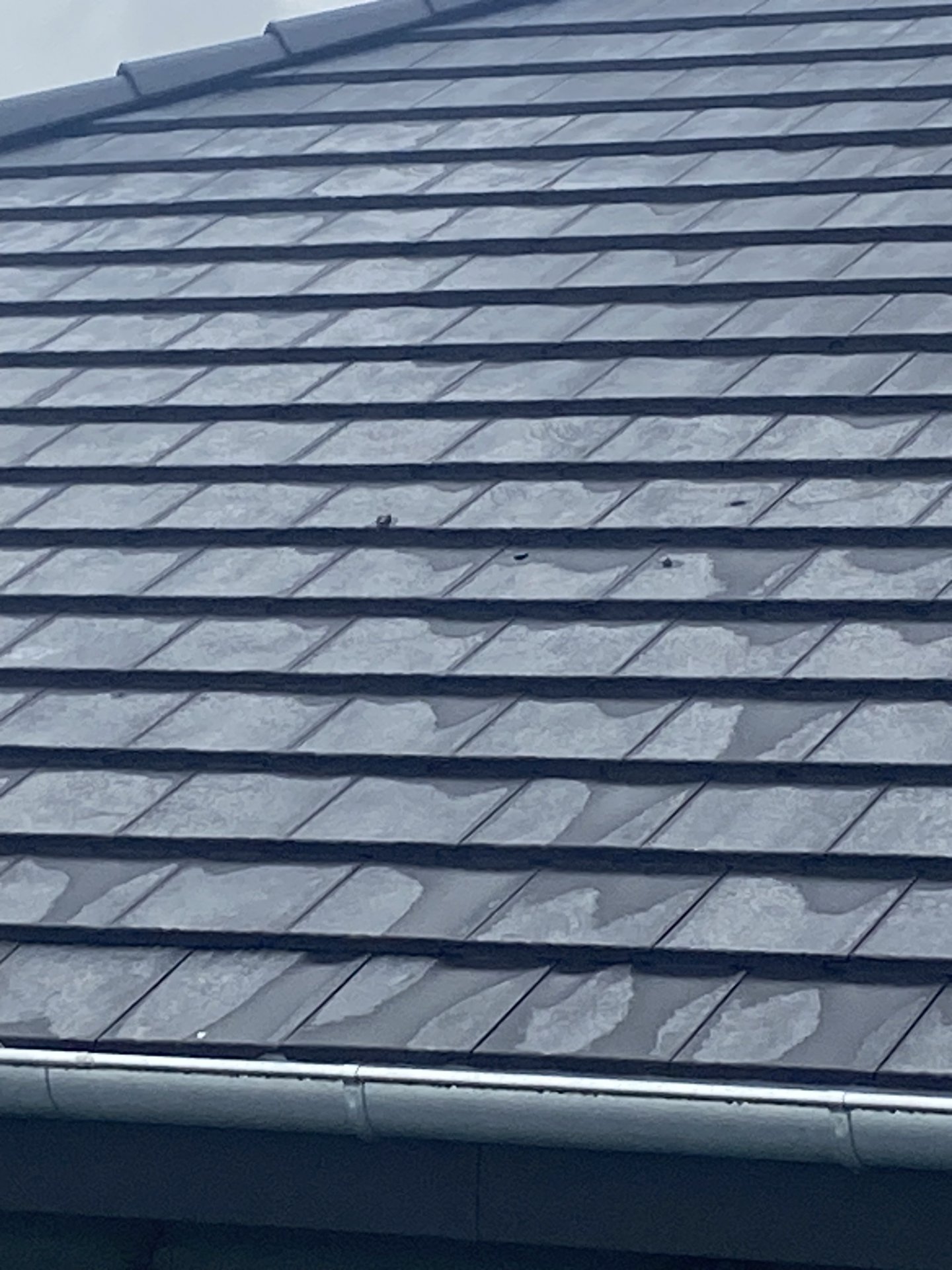

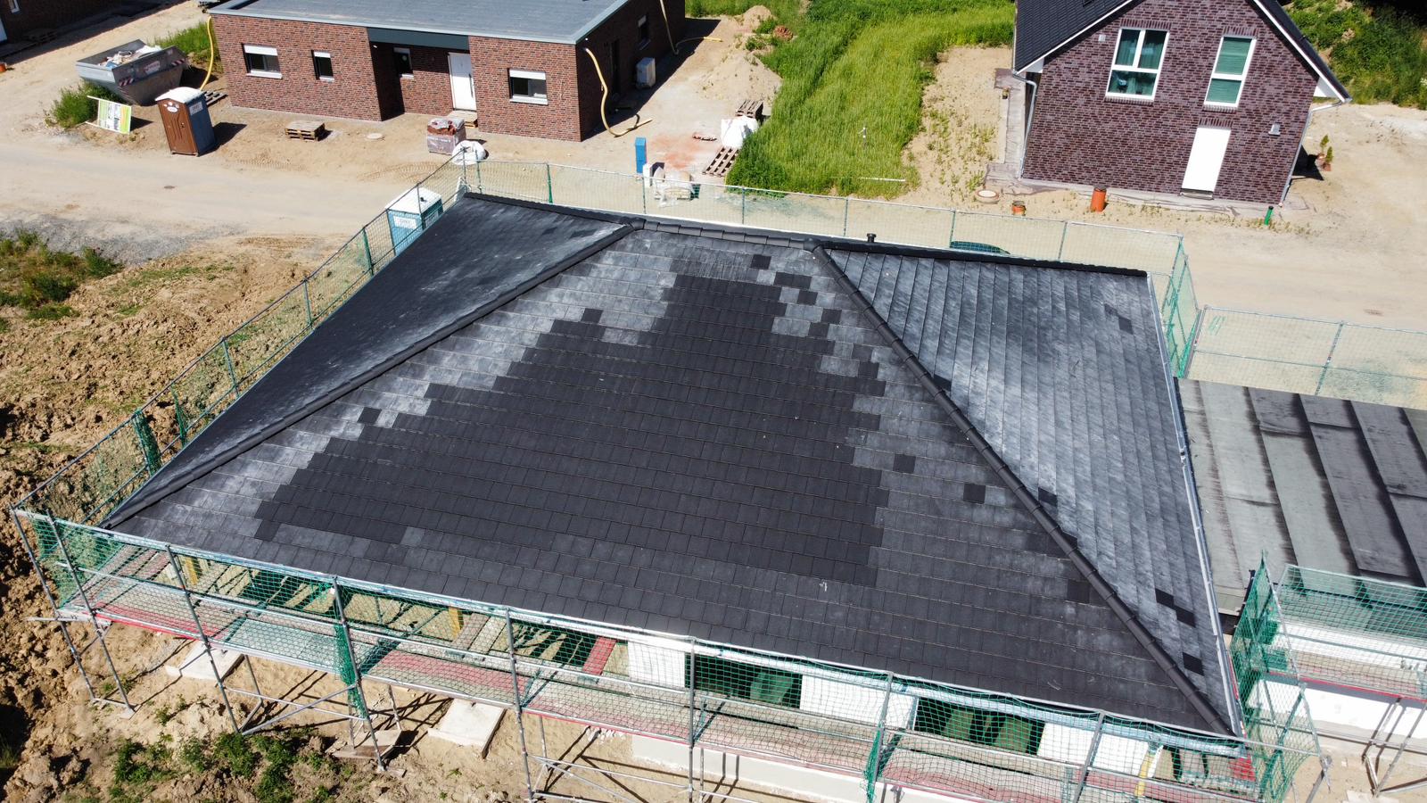

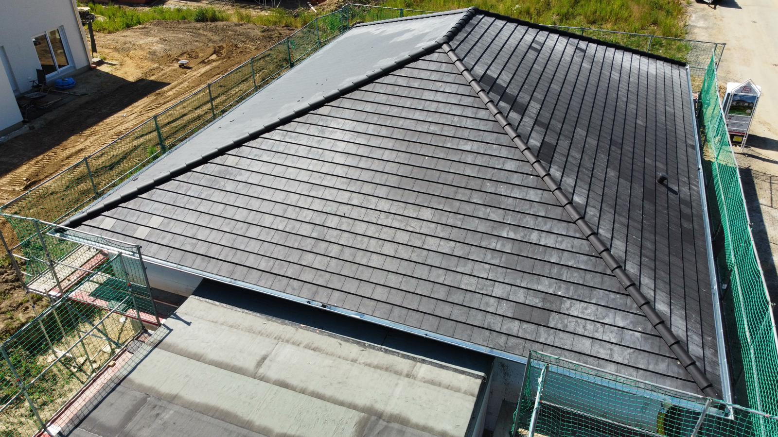

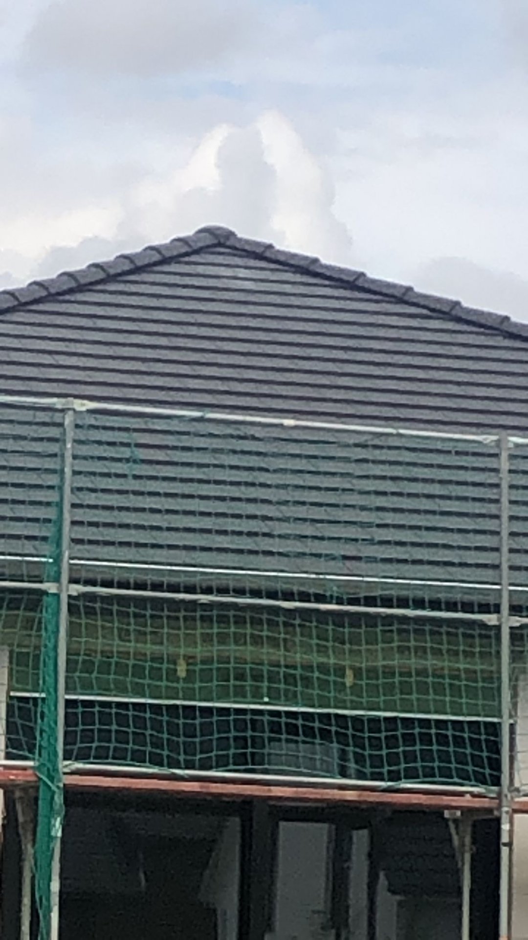

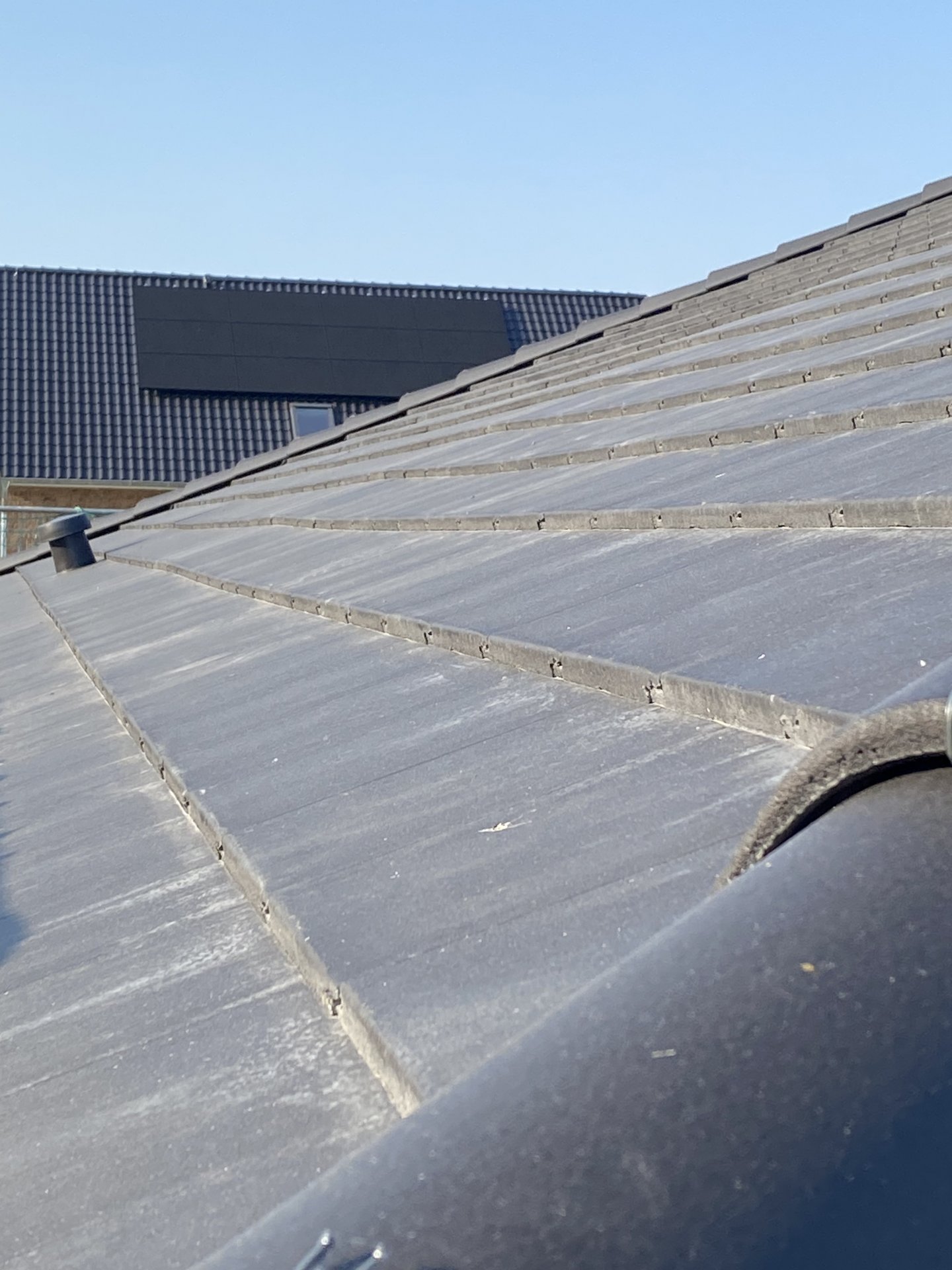

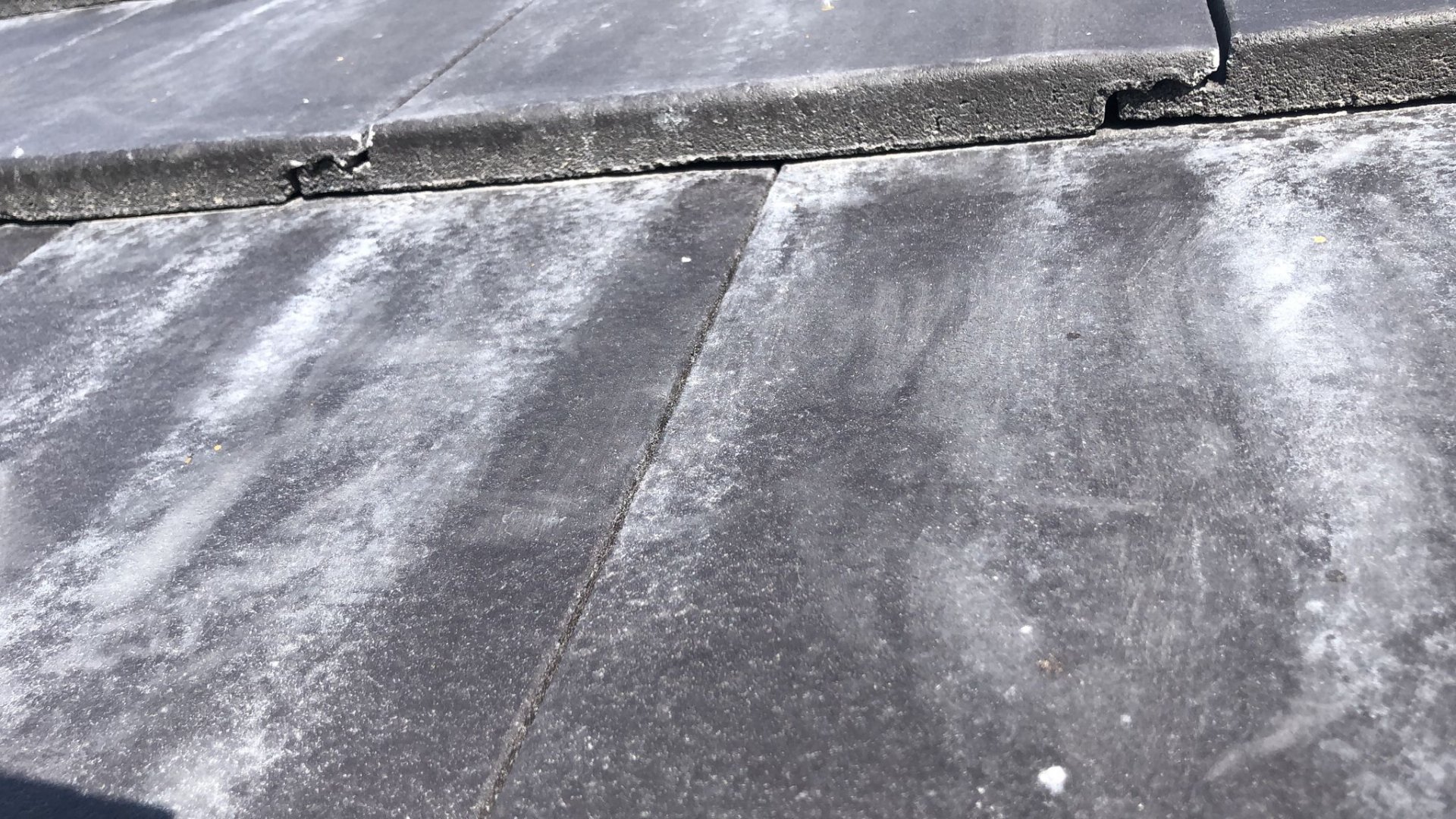

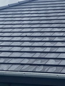

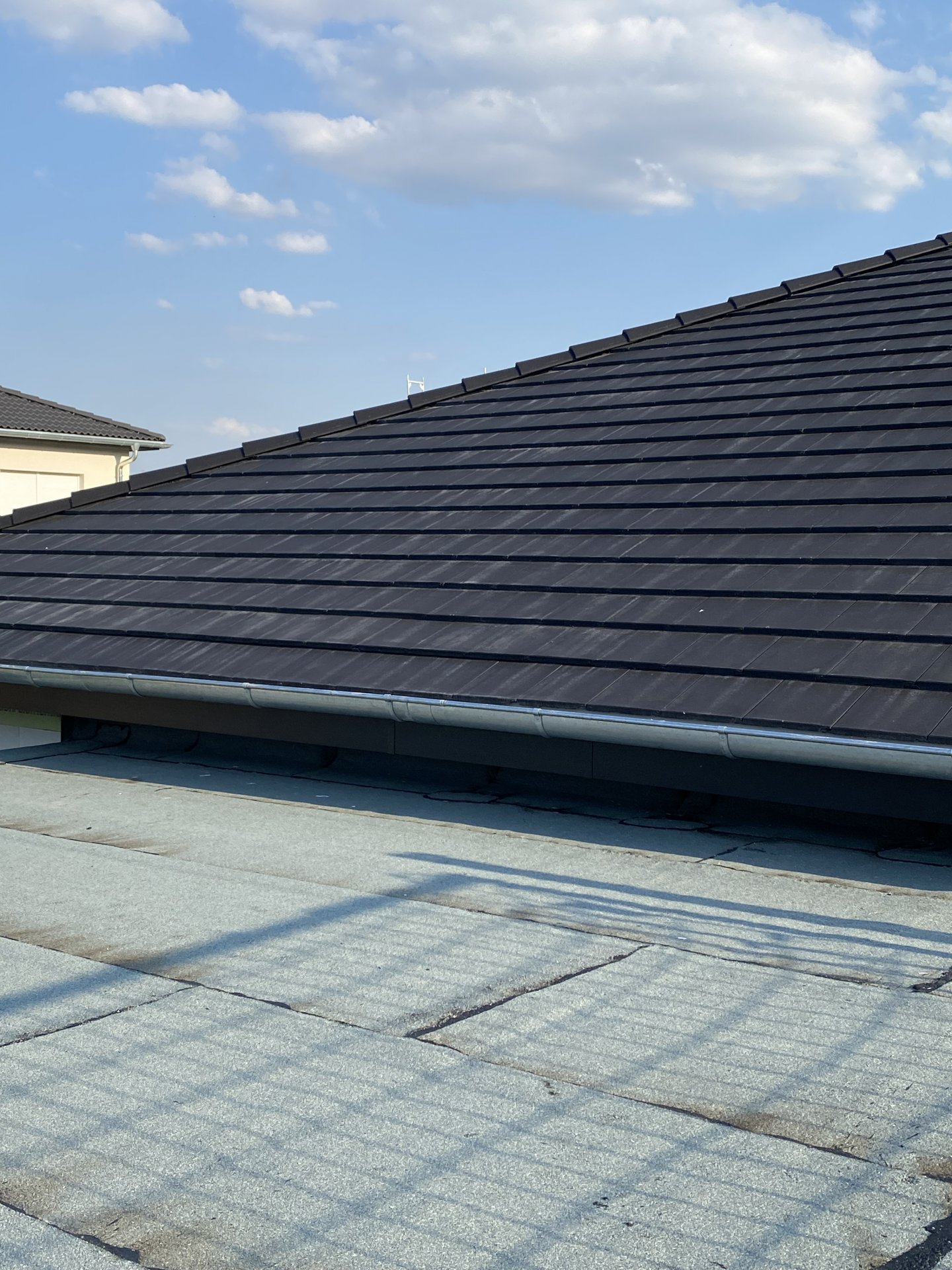

    wir haben ein großen Problem mit unsrer Dacheindeckung.
    Es wurde ein Nelskamp Planum Dachstein in Tiefschwarz gelegt.
    Da wir einen Bungalow haben wurden viele Dachsteine direkt auf dem Dach gesägt
    und der Betonstaub hat sich auf dem gelegtem Dach verteilt.
    Die Dachdecker haben den Betonstaub nicht entfernt und erst nach ca 4 Wochen versucht
    diesen zu entfernen. Zu der Zeit war es sehr heiss und wir vermuten das der Betonstaub sich in den Dachstein eingebrannt hat. Eine Reinigung durch die Dachdeckerfirma mit Flächenreiniger Kärcher hat kaum eine
    Verbesserung gebracht.
    Nun steht ein Termin mit Nelskamp, dem Dachdecker unserer Baufirma und uns an um zu beurteilen
    was gemacht werden soll.
    Den Betonstaub sieht man unserer Meinung nach noch von weitem auf dem Dach.
    Da die Fläche ja Tiefschwarz sein soll und nicht Grau ist das aus unserer Sicht nicht hinnehmbar.
    Gibt es hier evtl. Fachleute die dies beurteilen können ?
    Ein paar Bilder habe ich beigefügt.
    Vielen Dank
    M.R.

    Ja das ist eindeutig ein Mangel. So würde ich das nicht abnehmen. Der Dachdecker soll sich Gedanken machen, wie er das zerstörungsfrei sauber bekommt.

    Dann macht man halt gemäß BGB einen Einbehalt des doppelten Preises von den zu erwartenden Kosten der Mangelbeseitigung des Daches und wartet 6 zunächst Monate.
    Der Baustelle ist ja noch nicht so weit fortgeschritten, also vielleicht sind die 6 Monate ja auch vor Schlussrechnung schon rum, dann wäre ja alles gut, dann werden ja nur Abschlagsrechnungen gekürzt.
    Wenn der Bauunternehmer nicht warten will, dann reinigt er das Dach halt mal richtig.
    Der Mangel besteht einfach in der nicht vereinbarten Beschaffenheit des Daches.
    Dem Bauunternehmen kann man ja auch freundlich mitteilen, dass spätestens zur Abnahme des Gebäudes, sowieso ein Gutachter beauftragt wird, um den Bauherren bei der Abnahme zu unterstützen. Also spätestens dann wird auch der Gutachter diesen Mangel anzeigen.
    Bei Mängel vor Abnahme ist es immer so, dass die Baufirma den Mangel entkräften muss und zwar fundiert und nicht einfach durch irgendwelche Behauptungen.

    Betondachsteine werden ja immer vor Ort geflext ( Grad und Kehle ) und der Flexstaub sollte am gleichen Tag entfernt werden
    Entweder machts der Wind oder ein Laubpuster oder mit Wasser abspülen geht am besten. Mit angeschlossenem Wasserschlauch Gießkanne reicht nicht aus.
    Ist es einmal eingebrannt dauert es viel länger als 6 Monate.
    Wegschrubben im nachhinein geht nicht.
    Selbstklebendes Gradband wird wohl auch nicht so gut halten wie auf sauberen Untergrund.

    Wenn schwarze Ziegel bestellt waren und aktuell die Ziegel grau sind, so ist das ein Mangel. Und für einen Mangel würde ich keine Geld bezahlen.
    Man könnte man aber mal an einem Ziegel probieren, womit und ob überhaupt der Schutz wieder runter geht.
    Wenn da nichts zu machen ist, braucht man auch keine 6 Monate warten bis der Regel es (vielleicht) wieder runter gewaschen hat. Dann darf der Dachdecker das Dach noch einmal decken. Und das wird er nur machen, wenn man eben die Abnahme verweiger und das Geld einbehalten hat.
    Und wenn der Dreck nur mit der Zahnbürste* runter geht, kann der Dackdecker selbst entscheiden, ob er neu deckt oder das ganze Dach mit der Zahnbüste schrubbt,

    Mangel zu schreien, ist eine Sache, Mangel zu belegen, eine völlig andere. Und einen Mangel bewerten, macht der Richter.
    Aber fangen wir an: Ist Form und Funktion beeinträchtigt? Das wirst Du nicht ernsthaft behaupten wollen. Was bleibt also? Optischer Mangel. Und da gehts los: unbefangener Betrachter, üblicher Betrachtungsabstand. Bestimmt kein Drohnenbetrachter. Und wenn beim Gerichtstermin das Dach nass ist, siehts noch mal ganz anders aus.
    Da dann mal rauszuhauen, erst mal nichts zu bezahlen, ist ganz einfach daneben.
