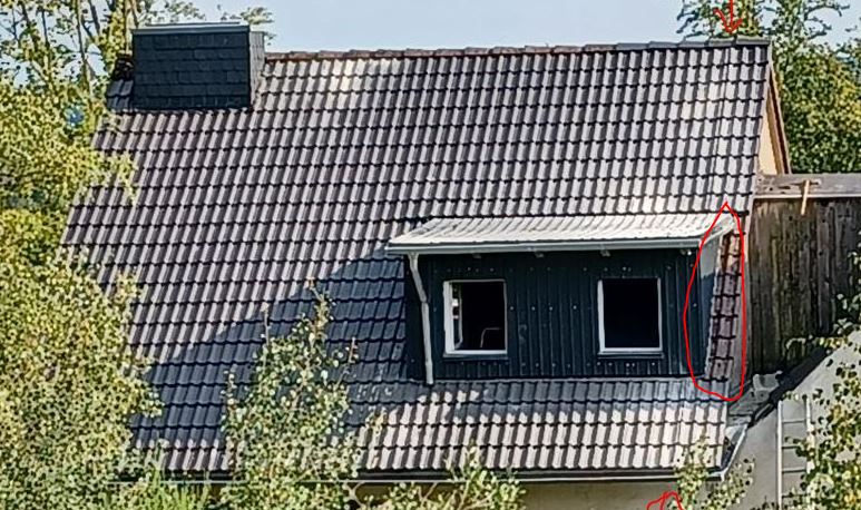

    Hallo.
    Mein Dach wurde mit neunen Braas Betonsteinen eingedeckt. Scheinbar hat nihct alles genau gepasst, wie vorher. Der Dachdecker hat daraufhin 2-4cm vom Betonstein abgeschnitten (Lüftungsschlitze) und übereinander gelegt. Muss ich die Ritzen dazwischen mit Kleber abdichten oder muss alles richtig verlegt werden (halbe Steine / Dachkante mit Holz verstärken das alles passt). Wird das immer so gemacht oder ist das totaler Baupfusch?
    Danke für alle Antworten.

  4. #4 Holzhaus61, 11.08.2023
    Holzhaus61
    Holzhaus61
    10.04.2023
    999
    416
    Vielleicht klebt er das ja noch mit wakamuff ab :D...
    Also abgeschnitten hat er mehr, so eher 10 cm. Hatte er keine Lust das wieder aufzunehmen? Entweder zieht er das hin, daß es mit der halben Pfanne passt oder er schiebt bis er ne ganze hat.
    Aber der Ortgang sieht irgendwie auch merkwürdig aus. Da kibbelt ja alles
    Edit: das mit wakamuff war ein Scherz.

  5. #5 Gast 85175, 11.08.2023
    Gast 85175
    Gast 85175 Gast
    Es sieht halt aus als wäre das komplette Dach demnächst zur Neueindeckung fällig...
    Bleibt das Walzblei so?

    Daie Seite vom Dach wurde gerade neu eingedeckt. Muss der Dachdecker dann halbe Betonsteine kaufen oder schieben oder beim Ortgang noch ein Brett 2-5cm befestigen? Dann würde es ja passen.
      151,6 KB
      150

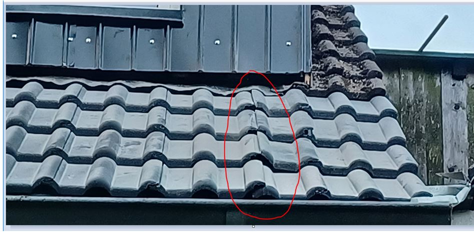

  7. #7 dieolsenbande2, 11.08.2023
    dieolsenbande2
    dieolsenbande2
    11.08.2023
    Ganz rechts neben der Gaube sind noch ein paar alte Betonsteine dran. Dachdecker meinte er kann die nicht so leicht raus ziehen, weil das Walzblei oben drückt.
    Was würdet ihr machen? Die alten auch raus und schieben bzw. halben Dachziegel dazwischen stecken oder besser Ortgang mit 2-5cm Brett verbreitern?

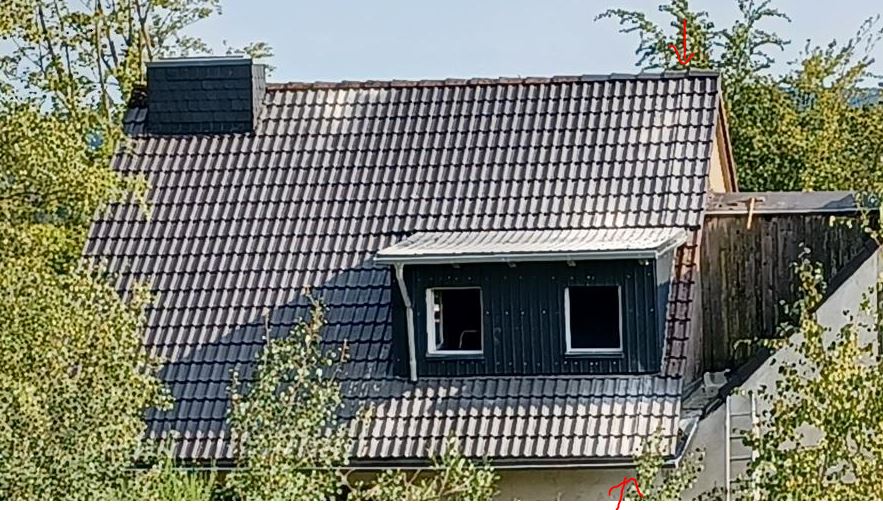

    Täuscht das, oder sieht das oberhalb der Gaube auch so vergurkt aus?
  9. #9 dieolsenbande2, 12.08.2023
    dieolsenbande2
    dieolsenbande2
    11.08.2023
    Täuscht nicht. Bei jedem Betonszein in der Reihe wurden 3-5cm abgeflext. Denkt ihr ich kann schieben oder einen halben Betonstein benutzen oder rechts an den Ordgang eine 5cm Holzleiste dranschrauben? Ich würde max 5 Betonsteine von rechts bewegen und nicht alle auf dem Dach... was würdet ihr machen? Ich kann auch Abdeckklebeband von Sika drüber machen ;)
  10. #10 petra345, 12.08.2023
    4.916
    922
    Der Dachdecker soll am Rand die Latten etwas länger machen und die Ziegel richtig verlegen.
    So etwas wird vor dem Verlegen geplant und ausgemessen!!
    Darüber hinaus teilt man sich die Latten in 90 cm Abstände ein und spannt eine Schnur.
    Bei BRAAS gibt es dazu Tabellen und Berechnungsbeispiele. Das sollte ein Meisterbetrieb können.
    Oder war das schwarz & Sonntag?

  12. #12 petra345, 12.08.2023
    4.916
    922
    Wenn man das Fachwissen nicht selbst hat, braucht man Unterstützung. Das kann auch ein Rentner sein.
    Wenn das stimmt mit der Altersarmut, müßten die sich darum reißen.
    Wenn ich es richtig in Erinnerung habe, ist die Dachbreite und Länge der Latten ein Vielfaches von 30 cm minus 3 cm.
    Selbst wenn die 3 cm nicht stimmen. Das ist die ganze Rechnung zur Dachbreite.
  13. #13 Holzhaus61, 13.08.2023
    Holzhaus61
    Holzhaus61
    10.04.2023
    999
    416
    Wieso Du? Das soll der Dachsteinverleger gefälligst machen...
    Das verbreitern des Ortganges bedeutet was? Genau, Dein Dach ist auf der einen Seite breiter. Baust Du Dir da ne Super Ecke rein. Petras Vorschläge brauchst Du eh nicht so ganz ernst nehmen...
    Aufnehmen, messen, dann ziehen oder schieben und nix anderes.
    Mal ganz abgesehen davon: ein Betondachstein wird in Linksdeckung verlegt, dann hätte er genügend Platz gehabt um das auf der linken Seite zu richten. Hätte er nur mit puzzeln anfangen müssen, aber da hatte er wohl kein Bock drauf...
  14. #14 petra345, 13.08.2023
    4.916
    922
    Das muß ein Künstler gewesen sein. Denn dort wo er mit dem Decken angefangen hat oder hätte anfangen müssen, ist plötzlich zu wenig Platz.
