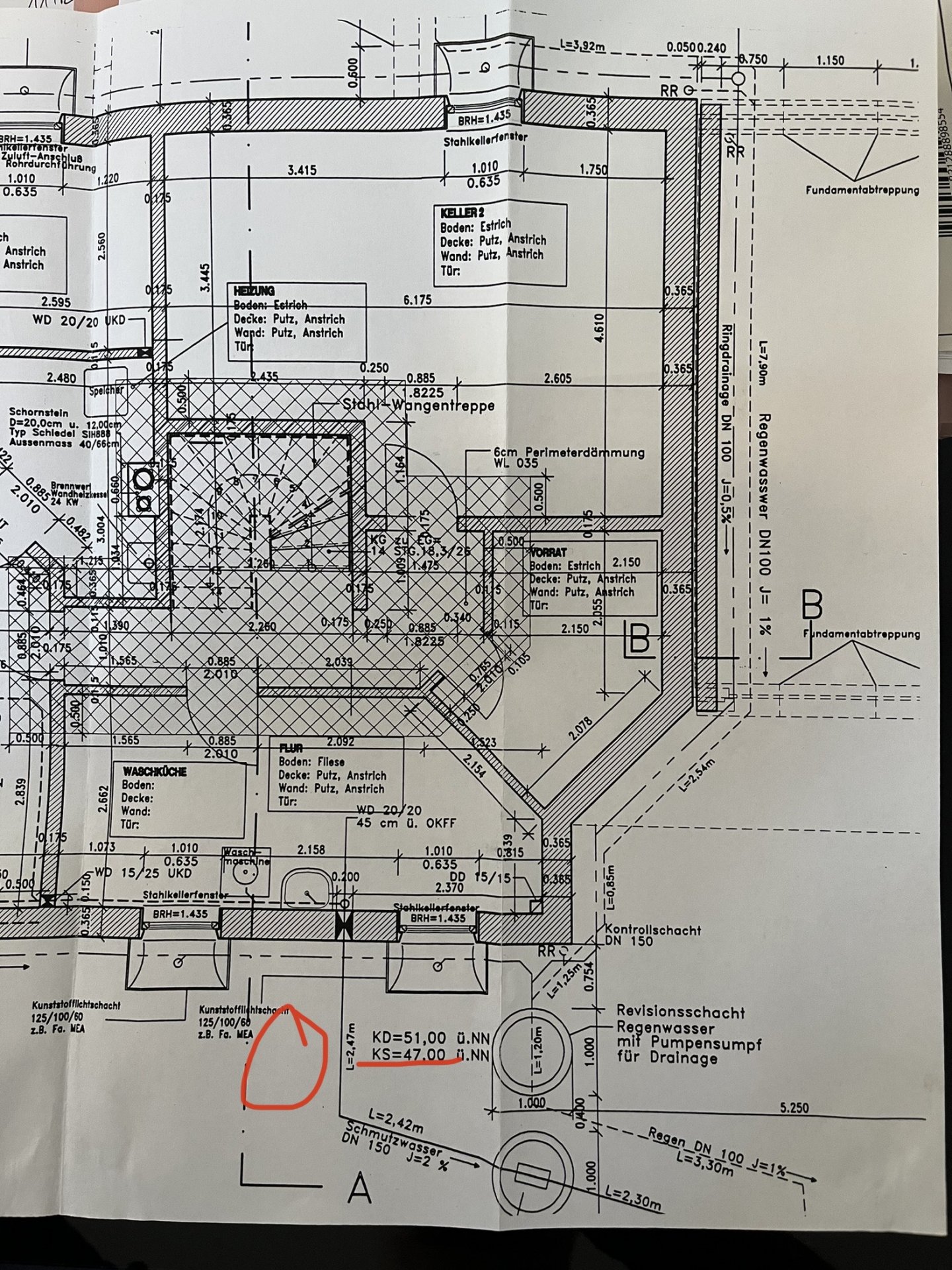

    das von mir vor 2 1/2 Jahren gekaufte Haus (Bj 2001) hat eine Ringdrainage. Seit Juli 2023 fiel mir im Keller aufsteigende Feuchtigkeit in einigen Wänden auf.
    Vermutung war zuerst Heizungsrohre im Boden, da alle anderen Wasser und Abwasserleitungen sichtbar entweder an der Decke oder nicht niedriger als 40cm verlaufen. Das Abwasser wird sofort auf 40cm über Kellerfußboden nach draußen geleitet. Eine Druckprüfung der Frischwasserleitung ergab auch „dicht“. Also konnte alles oben beschriebene als Ursache ausgeschossen werden.
    Der Ortungsdienst hat dann mit der Kamera beide Dachentwässerungen befahren. Beide Entwässerungen scheinen verbunden zu sein, eine hinterm Haus und eine vor dem Haus Vorgarten. 2 Meter entfernt im Vorgarten lieget der sog Pumpensumpf für die Drainange.
    Dort läuft auf Kellerniveau ein Rohr in den Sumpf und höher Richtung Straßenniveau ein nicht auf Rückstau verschlossenes Steinzeugrohr weg vom Sumpf in Richtung Regenabwasserkanal. Dort gehen auch die beiden Pumpenschläuche rein.
    Jetzt kommt’s: bei der Befahrung der Regenrohre sind wir im Drainangensumpf gelandet. Auf dem Weg vom Regenrohr und dem Sumpf, so 2-3 Meter stand etwas Wasser im Regenrohr. Was verwunderlich scheint. Denn die Rohre sahen frei und sauber aus.
    Unabhängig davon darf doch das Dach nicht in den Drainangensumpf geleitet werden um dort gehoben zu werden, oder? Für mich ist das ganz klar die Ursache für die eintretende Feuchtigkeit im Keller genau an der Garagenwand.
    Bitte Eure Meinungen oder Rückfragen dazu und Empfehlungen wie damit umzugehen ist?

    Die weitere Beschreibung liest sich eher nach einer Versickerungsanlage. Gibt es davon ein Foto?
    In der Hausakte sollte auch ein Plan der genehmigten Entwässerung enthalten sein. Entspricht die Leitungsführung dem Plan?

    Wie wäre es mit einer möglicht maßstabsgerechten Zeichnung der Rohre?

    Moin, es ist ein Betonring-Pumpensumpf mit Betonboden. Zumindest die Beschreibung in der Zeichnung ist korrekt. Die Lage des Pumpensumpfes hat sich aber verschoben (siehe rote Markierung).
    Mann sieht das auf dem Plan Regenwasser und Drainage vor dem Pumpensumpf zusammenlaufen.
    Wie gesagt das Regenwasser und Drainange zusammenlaufe und dann gehoben werden, kann doch nur schiefgehen, oder?

    Da drückt wohl Dach-Regenwasser rückwärts in die Ringdrainage und führt von dort aus zu einem Sickerwasserstau in der Sockelzone der Kelleraußenwände deren Abdichtung offenbar nicht für zeitweise drückendes Wasser (stauendes Sickerwasser) ausgelegt ist.
    1. RW und Drainage komplett voneinander trennen und separat in den Schacht mit der Hebeanlage führen.
    2. Fördermenge der Hebeanlage nachrechnen und ggf. größere Pumpe einsetzen.
    3. Einbau eines Stromzählers in die Elt-Pumpenleitung damit man sehen kann wann und wie lange die Pumpe lief UND bitte jährlichen Pumpencheck nicht vergessen.

    danke für die vielen Antworten. Es stellte sich heute nach vielen "Falschaussagen" folgendes bei der erneuten Befahrung des RR mit einer "richtigen" Kamera des Rohrreinigers heraus dass, "illegalerweise" aber ortsüblich, die Dachentwässerung nicht wie auf der Planung im Drainagensumpf angeschlossen ist, sondern in den Schmutzwassersumpf/Kanal geleitet wird.
    Ergo:
    • Es ist schon mal gut, dass Drainage und RW getrennt entwässert werden
    • Aussage des Rohrreinigers passt zu einigen Aussagen von Euch: "natürlich kann das RW an die Regenwasserkanalisation angeschlossen werden, es gäbe kein Gefälle-Problem" (warum nicht geschehen, weiß keiner)
    Fazit: Jetzt liegt die Vermutung wieder Nahe, dass die Befeuchtung der Kellersohle über die Drainage stattgefunden hat und zwar aufgrund der fehlenden Rückstausicherung des Abflussrohrs im Pumpensumpf angeschlossen an die Regenkanalisation. Diese wird nun verschlossen und die beiden Pumpen lasse ich in dem Zuge vom Rohrreiniger auf Funktion und Spezifikationen prüfen. Gleichzeitig wird er unten im Sumpf, mit der Kamera die Drainange befahren und vermessen, sodass ein Bild vom Zustand der Drainange in diese Richtung entsteht. Andersherum war die Drainange völlig intakt und trocken.
    Wenn die Rückstausicherung fertig ist, messe ich die Feuchtigkeit im Keller von Zeit zu Zeit. Trockne zusätzlich etwas und sehe ob die Feuchte zurück geht. Wenn ja, war die fehlende Rückstausicherung des Regenwasserkanals die Ursache.
