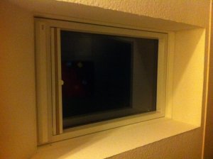

    Hallo Gemeinde,
    zu meinem Problem:
    Es bildet sich im Badezimmer Kondenswasser an der Leibung (Rauhfaser) als auch Rahmen vom Velux Dachfenster.
    Dieses hat in den Ecken der Leibung bereits zu kleinen Stockflecken geführt.
    An der Fensterscheibe bildet sich ebenfalls Tauwasser, jedoch würde ich das als "normal" einstufen.
    Das bei einem Neubau mit erhöhter Feuchtigkeit Tauwasser anfällt ist mir durchaus bekannt, jedoch wollte ich mir eine zweite Meinung zum Thema "normal" einholen. Mir erscheint die Tauwasserbildung im Bereich des Fensterrahmens vornehmlich in den Ecken als auch in den Ecken der Leibung schon komisch.
    Im oberen Bereich ist es etwas besser aber auch ganz leicht in den Ecken sichtbar.
    Aufbau:
    Dämmung: 200er Zwischensparrendämmung
    Fenster: Velux Doppelglass (BJ 2013)
    Leibung: Rigips (Feuchtraum) mit Rauhfaser
    Heizung: Fußbodenheizung
    Raumdaten:
    Raumtemperatur: 21-22° (Badezimmer)
    Luftfeuchtigkeit: 70-80% (Billigmessgerät)
    Um der Tauwasserbildung etwas näher zu kommen habe ich mit einem Infrarot Messgerät(Laserpunkt) die PunkTemperaturen am Fenster gemessen.
    Rahmen unten 12.5°=====14,2°=====12,7°
    Leibung unterhalb 11,8°===== 15,0°=====12,5°
    (li.ecke | mitte | re.ecke)
    Rahmen linke Seite 16,4(Leibung) 15,6(Rahmen)
    Rahmen rechte Seite 16,4(Leibung) 15,5(Rahmen)
    Temperatur Dachschräge = 18,8°
    Außentemperatur = ca. 2-3°
    Anbei auch mal ein Foto vom besagten Fenster.
    Habt ihr Ideen Anmerkung was es sein könnte und wie man evtl. eine nachträgliche Abdichtung vornehmen könnte.

    1. unten hätte man es Senkrecht verkleiden sollen
    2. man sollte da wohl mal hinter gucken ob das auch sauber überdämmt ist...
    Ich bezweifel es, das da sauber gedämmt wurde

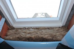

    Ich habe noch ein Foto von der Bauphase gefunden, leider habe ich keins zwischen Rigips und diesem Foto mehr.

    Das ist ohne BDX, schön blöd, das hätte da ziemlich sicher reingepasst.
    Ist links und rechts aufgedämmt worden?

    Wenn nur die Sparrenzwischenräume gedämmt sind, ist es besonders wichtig, daß die Laibungen sauber mitgedämmt werden. Bei zusätzlicher Aufdachdämmung befänden sich die Laibungen im Warmbereich, die Gefahr von Kondensat wäre deutlich geringer.

    Auf die Laibung mag das zutreffen, der Fensterrahmen sitzt aber nicht auf Höhe des Sparren. Deshalb der BDX Rahmen, weil das Fenster auf Dachlatten/Konterlatten-Ebene liegt. Der Rahmen hat zwar nur nen WLG von 040, reicht aber grundsätzich aus die Oberflächentemperaturen am Rahmen so hoch zu halten, dass die Taupunkttemperatur nicht unterschritten wird.
    Trotzdem sind die Luftfeuchtigkeiten viel viel viel zu hoch. 70/80% ist nicht gesund, da braucht es nicht mal eine Wärmebrücke.

    Wäre die Nachrüstung eines BDX Rahmen von Außen möglich, oder müsste von Innen nochmal alles geöffnet werden?
    Zum Thema Dämmung der Leibung, ich gehe davon aus das die Leibung gedämmt ist, die Temperatur ist wesentlich höher als im unteren Bereich.
    Die hohe Luftfeuchtigkeit kommt denke ich durch den Neubau, so hoffe ich.
    Wir lüften 2-3x Täglich morgens und abends, nach dem Lüften sind wir bei 60% (mit unserem Billiggerät)
    Im Dachboden (derzeit in der Ausbauphase) habe ich 2 gleiche Dachfenster verbaut, dort musste ich verstellen das es zwischen Unterspannbahn und Fensterrahmen einen spalt gibt, hier zieht die Luft von Außen richtig rein. Ich kann auch durchfassen zur Ziegel.
    Im letzten Winter (zur Rohbau Zeit des Hauses) hat es hier auch feinen Schnee reingetrieben.
    "Oben" habe ich das Fenster Rundrum jetzt nochmal mit dichtband abgeklebt.

    Jap, ist möglich, die Laibungen müssen dennoch raus. Sonst bekommst die Folie nicht mehr ans Fenster angeschlossen. Das Fenster muss komplett demontiert werden. Dachziegel weg, Eindeckrahmen weg, Fenster raus, Latten weiter geschnitten und BDX rein. Dann Fenster rein, Anschlussset inkl Rinnenblech, dann wieder Eindeckrahmen und Ziegel.
    Immerhin.
    Dann müsst ihr öfter Lüften, oder Raumentfeuchter benutzen!
    Wer hat die eingebaut? Wirklich ein DD-Betrieb? Murks!
    Sachverstand, Sachverstand und Sachverstand... Existiert der? Wenn ja, was sagt er dazu?

    Dann mahnen Sie die Firma noch mal an, mit entsprechender Fristsetzung. Sie können das doch nicht einfach stillschweigend akzeptieren...
    Ich bezweifel ja, dass das Fenster überhaupt regensicher angeschlossen wurde, wie auch wenn man mit der Hand die Ziegel berühren kann...
    Mann kann hier versuchen mit Mineralwolle von Außen etwas hinzubekommen, das ist aber eben nur Murks. Kann Abhilfe schaffen, aber fern von jeder gut gemeinten Empfehlung....
