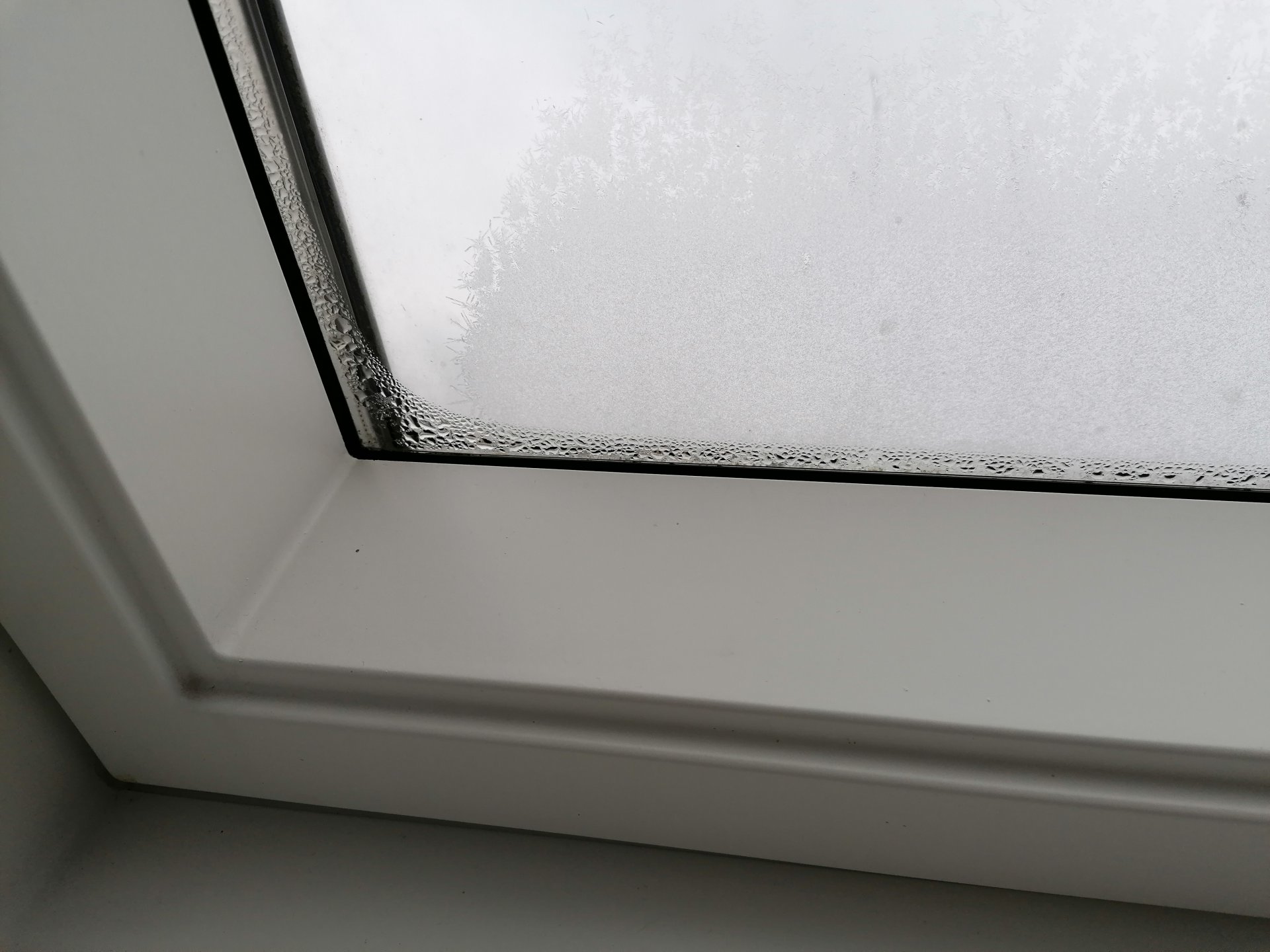

    Bei starken Minustemperaturen bildet sich in den unteren Ecken der Velux Dachfenster Kondenswasser.

    Mangelnde Lüftung, mangelndes Heizen, eine Kombination von beidem.
    Google Mal Taupunkt und relative Luftfeuchtigkeit.

    In der Glasecke kann die Luft nicht so gut zirkulieren. Ist also normal bei starken Minustemp.

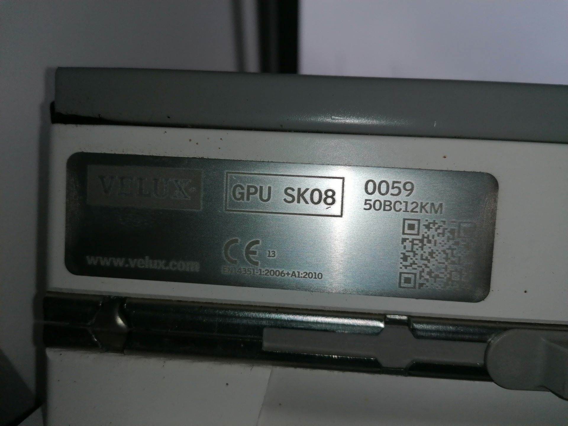

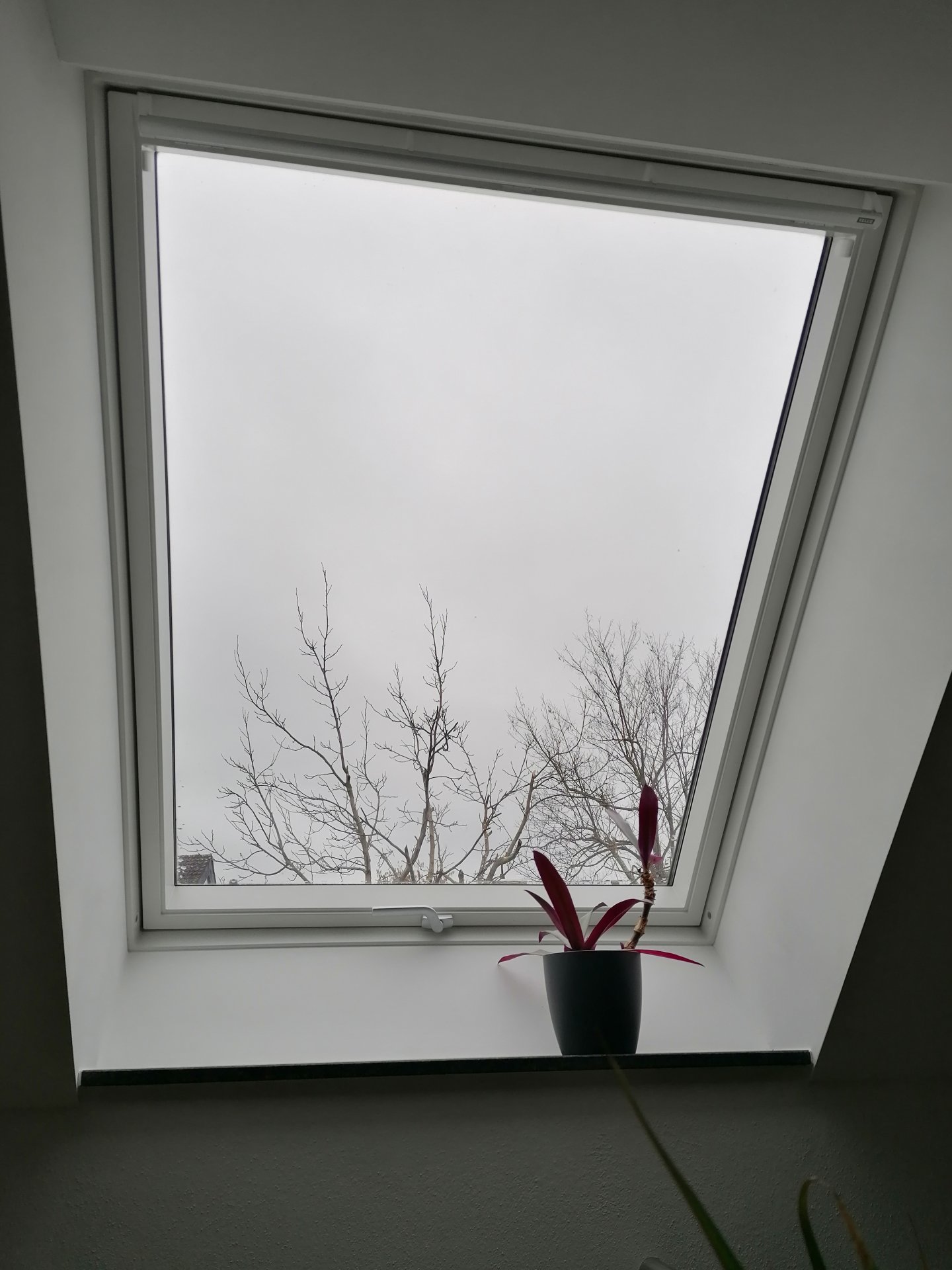

    Bitte ein Foto Ganzes Fenster inklusive aller Leibungen einstellen.
    Gibt es eine Fußbodenheizung?
    Wie Alt ist das Fenster und das Haus?

    Haus ist 4Jahre mir FBH. Meiner Meinung sind das nur Schrottfenster da die Randbedingungen stimmen.

    Bitte mal Typenschild und Gesamtfenster incl. Laibung Fotografieren.

    Und die Pflanze wird auch fleißig gegossen? Wo kommt dann wohl das Wasser her?

    Das ist mit Sicherheit kein Schrott. Nur im Dachgeschoss ist der Dampfdruck am Höchsten. Und dein Neubau ist noch nicht ganz trocken

    Grundsätzlich sehr hochwertige Fenster. Welche Verglasung (wird im Rahmen stehen).
    Feuchte Luft und kalte Glasscheibe führt zu Feuchtigkeit in den Ecken. Ganz normal.

    da ist die untere Laibung falsch gebaut

    Daran, dass die Scheibe im unteren Bereich nicht von der aufsteigenden Luft frei angeströmt wird. Dementsprechend kann das dort anfallende Kondensat nicht so gut abtrocknen. Wäre die untere Leibung senkrecht, würde man mutmaßlich kaum, zumindest deutlich weniger, Tropfen sehen.

    Geb ich dir recht, wo will er aber dann sein Pflanze hinstellen?:biggthumpup:
