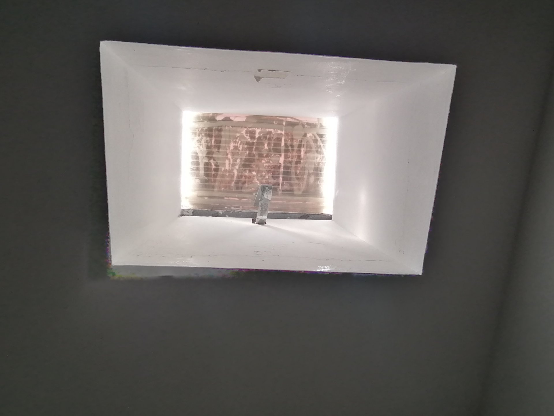

    Servus. Wir haben einen Schacht zum Dachfenster. (Plexiglas) Da wir diesen Zugang zum Dach nicht brauchen, es ziemlich Krach macht wenn es regnet, wurde es durch eine Firma zugemacht von innen. Es wurde mit Dämmwolle befüllt + XPS + Rigips dann verschlossen. Muss ich Angst haben zwecks Kondenswasser?? Wenn es komplett geschlossen ist und von unten keine feucht warme Luft mehr reinkommt in den Schacht.
    manchmal merkte man schon das es kalt herein zieht von oben.

    wenn es nicht luftdicht ausgeführt wurde würde ich davon ausgehen, dass sich Feuchtigkeit dort anreichert...
    Sinn und zweck des Dachfensters mit Schacht erschließt sich mir nicht. Warum wurde das Fenster nicht gleich mit entfernt wenn ihr es nicht benötigt? Geschlossen mit Ziegeln etc. dann wäre auch die Lärmquelle weg gewesen....

    Naja das ist ein Blechdach mit Prefa - BJ. 1962. Der Spengler meinte, dass er sich da net drüber traut dies zu machen. Weil ziemlich altes Dach und dann irgendwie zu machen ist so eine Sache. Also von innen ist es luftdicht verschlossen mit abdichten und XPS und Rigips. Von innen sollte nix mehr sein.
    Wieso das so gemacht wurde weiß ich nicht, ist vom Vorgänger so gewesen.

    Wenn es Luftdicht ist dürfe es nicht ziehen.
