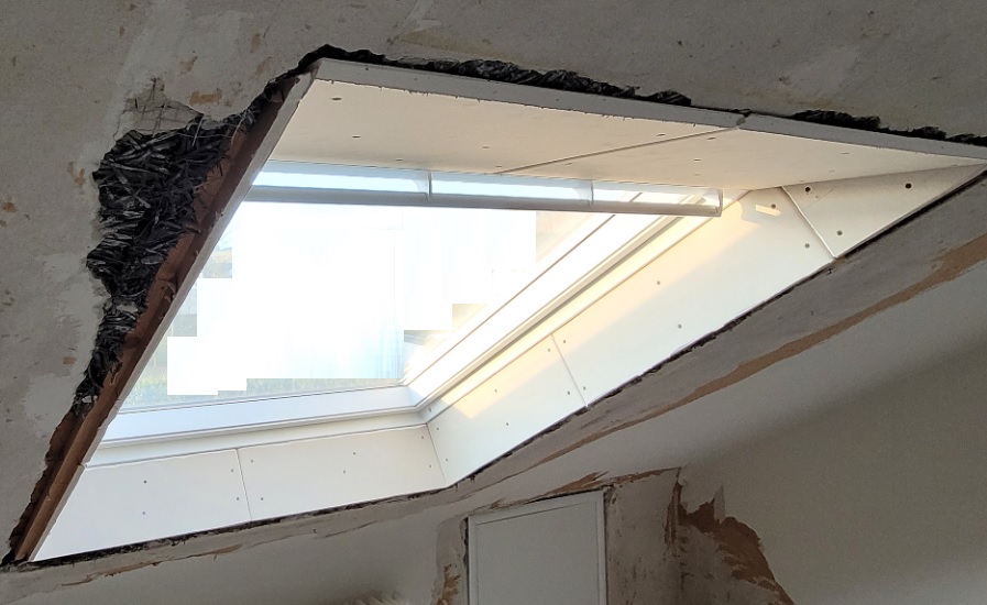

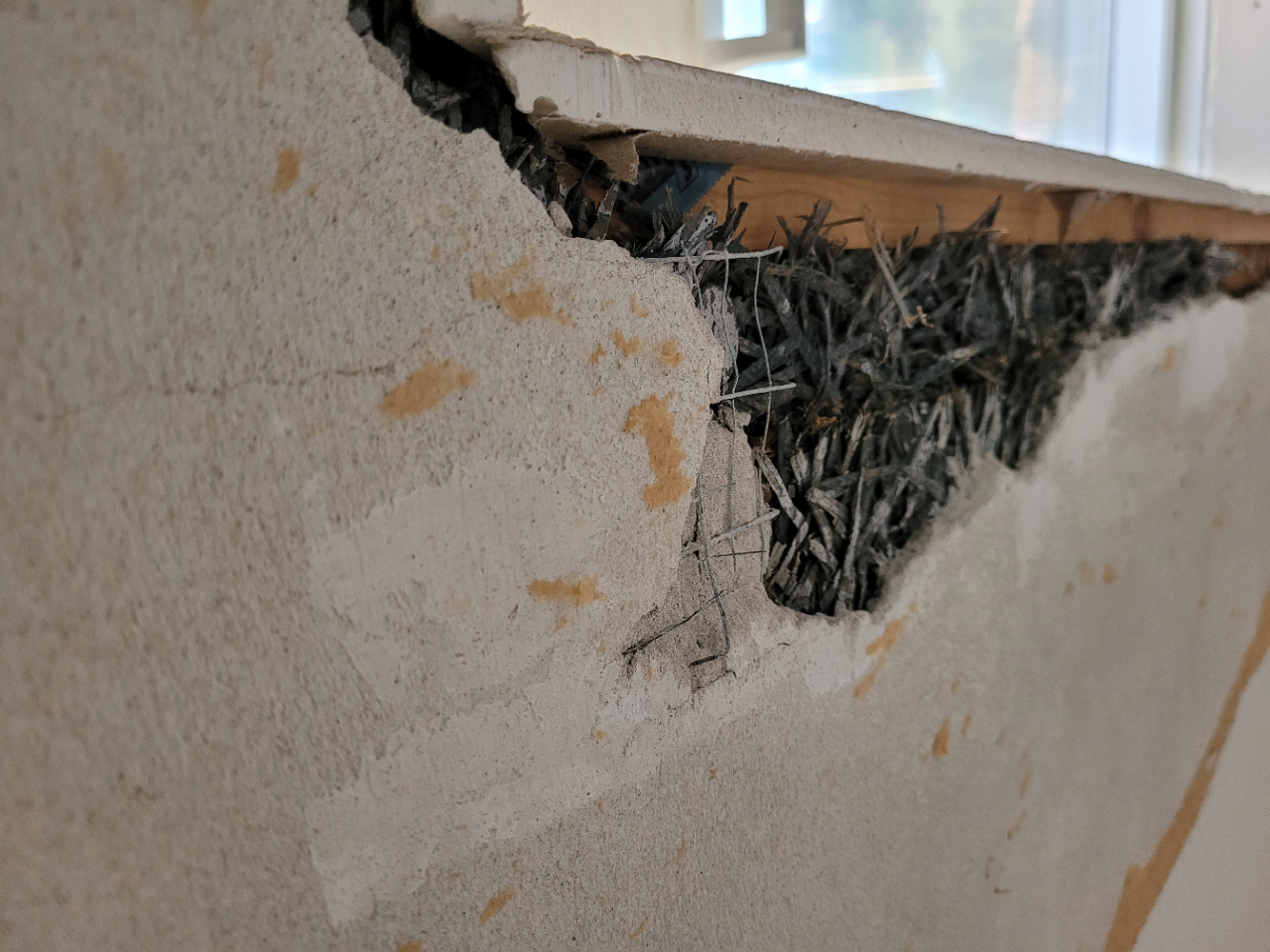

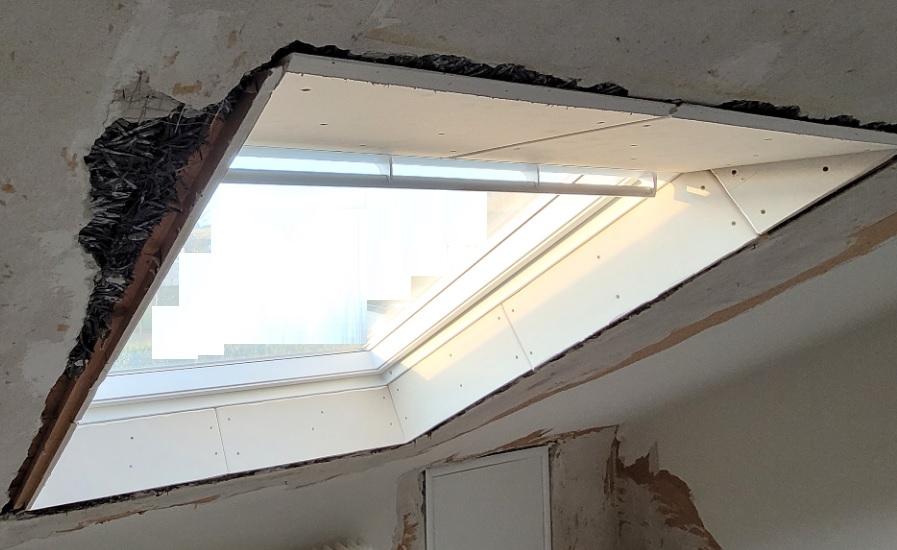

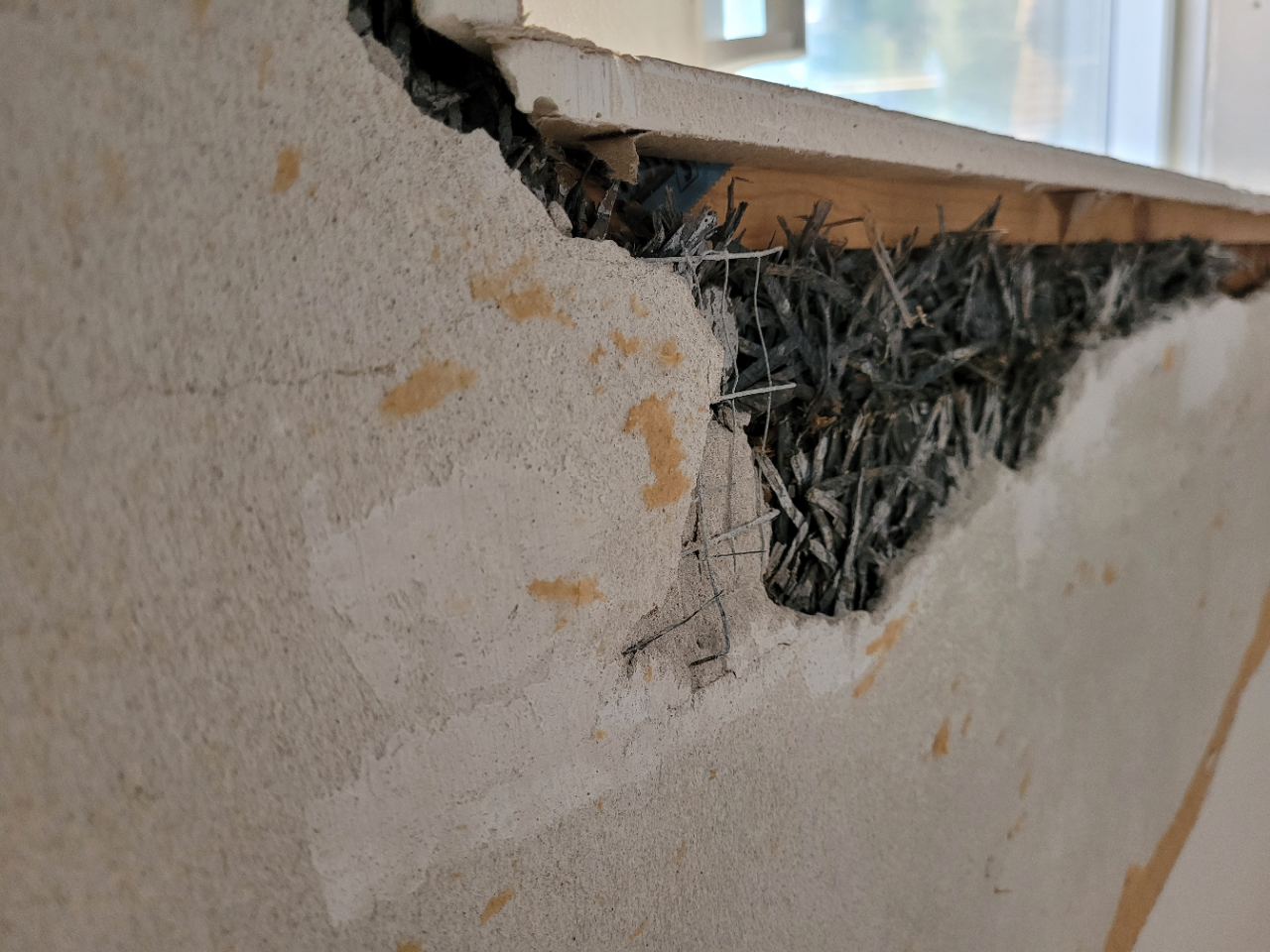

    ich habe eine Frage zur Umsetzung bzw. welche der Baustoffe/Materialien ich verwenden sollte.
    Die Dachflächenfenster wurden erneuert und die Laibung auch schon mit Gipskarton verkleidet.
    Wie gehe ich am besten weiter vor, dass ich im Nachhinein keine Rissbildung habe?

    Schattenfuge oder blendrahmen.
    Schade da wäre das Einbau Futter eigentlich am besten gewesen dann hättest gar nicht verputzen müssen
    die HWL Platte kannst du ganz normal anputzen, scheint ja recht feiner KZP zu sein
    Ansonsten kannst auch Spachteln und nach dem ersten anziehen mit dem Schwamm mit bisschen Quarz Sand drüber für die Optik

    Gibt es eine Empfehlung was ich ich an Spachtelmaße nehmen sollte, mir scheinen die Löcher schon recht groß? Also bei der Variante anputzen einen KZP verwenden, auf gar keinen Fall Rotband oder? Anschließend noch ein Eckprofil und Fugenband einspachteln?
