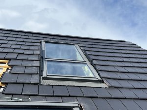

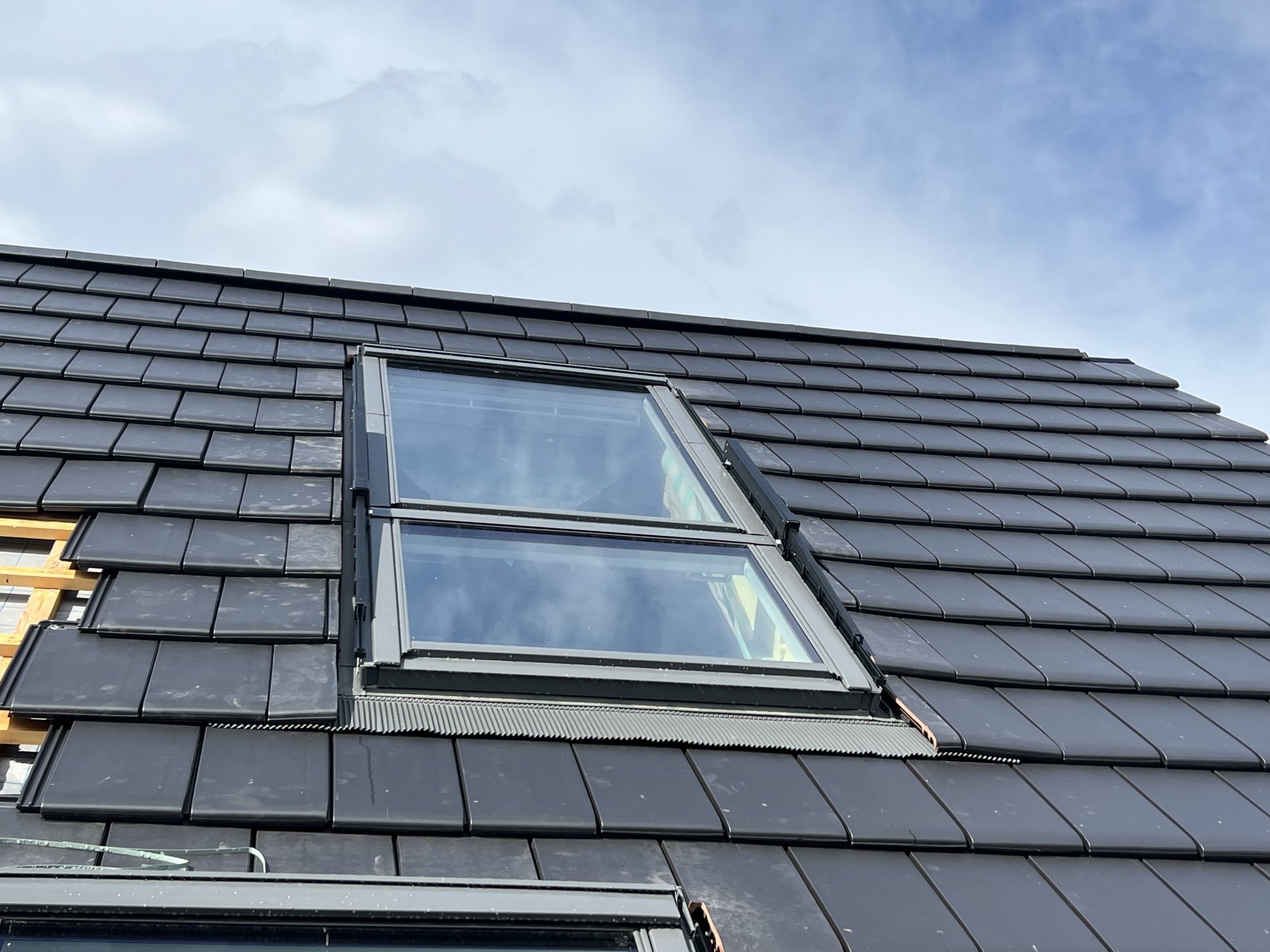

    Hallo zusammen, wir sind bei der Dachsanierung und uns ist aufgefallen, dass die Firstziegel unterschiedlich auf den obersten Ziegeln sitzen. Siehe Bild. Hier entstehen Abstände von mehreren cm. Ist das normal?
    Bevor die Firstziegel drauf waren konnte man schon gut sehen dass die oberste Ziegelebene schief war und am Ende leicht nach oben ging. Ich freue mich auf eure Antworten.

    Die übliche Frage: was war wie beauftragt?, bzw. was stand im Angebot?

    Habe so den Eindruck: Der Firstziegel ist das einzig gerade an dem Bild!
    Ihr habt einen alten Dachstuhl, der sich über die Jahrzehnte unterschiedlich verformt hat und wo die Sparren in ihrer horizontalen Flucht eine Berg-und-Tal-Bahn bilden, so dass auch die Dachlatten wellenförmig verlaufen?
    Einen solchen verbogenen Dachstuhl hätte man ohne genaue Aushöhung aller Sparren nicht mit solchen glatten Flachziegeln belegen dürften.
    Eine optische Vollkatastrophe!
    - Ziegel runter
    - Lattung runter
    - Folie runter
    - Höhenausgleich auf den Sparren oder seitlich an den Sparren und dann noch mal von vorne bitte!
    Netzer, simon84 und Holzhaus61 gefällt das.

    Da bin ich bei Dir. Mit nem "normalen" Ziegel wärs wohl noch gegangen bei dem Wellaform.. Aber ich wette, der Auftrag lautete: Deck mal Dach neu... Das andere ist ja auch preislich ne ganz andere Nummer...

    Oft biegt sich der First durch. Das ist, je nach Statik, zu beheben bevor man neu deckt.

    Auch ein Dachdecker sollte sehen, dass der Dachstuhl nach zig Jahrzehnten krumm ist und den Eigentümer darauf hinweisen, dass ein krummes neues Dach halt bescheiden aussieht. Dass der krumm ist, sieht der Dachdecker ja schon beim ersten Ortstermin. Wenn der Eigentümer dann lieber spart und den alten Dachstuhl unverbessert nutzen will, hat der DD wenigstens was gesagt

    Aber so ist halt auch Mist. Jetzt ist der Kunde sauer über den Pfuscher, der ihm ein krummes Dach mit dem dafür maximal unpassenden Ziegel gedeckt hat. Egal wie die Sache jetzt weitergeht, es gibt nur noch Verlierer.

    Wir können wohl davon ausgehen, dass der TE keinen VOB Vertrag geschlossen hat, aber der AN muss doch trotzdem prüfen, ob er das Dach mit diesen Ziegeln so ohne weitere Maßnahmen eindecken kann.
    und dann wird die Hand gehoben und kommuniziert...
    Oder was ich eher erwarten würde:
    Wir haben jetzt das Dach abgedeckt. Wenn wir wie ursprünglich geplant weitermachen wird die neue Eindeckung nicht gut aussehen. Stichwort Wellaform. Wir müssten jetzt die Sparren ausgleichen, das kostet nochmal 2 Tage extra + Material macht Betrag xxxx€. Alternativ kann ich eine andere Pfanne vorschlagen, dann fallen die Unebenheiten nicht so ins Gewicht. Bekomme ich bis dann und dann. Kostet so und so viel mehr. Wenn Sie mich fragen, machen wir das mit dem Ausgleichen. Egal wie Sie sich entscheiden, ich brauche eine Antwort bis dann und dann. Wir sorgen jetzt dafür, dass es nicht reinregnet. Wenn das erledigt ist, bräuchte ich aber eine Antwort sonst müssen wir abrücken.
    Oder so ähnlich.
    Und dann sagt der Bauherr:
    Mach das mit dem Ausgleichen. Ich kümmer mich für die 2 Tage um die Mittagspause und das Feierabendbier und dann machen wir das für 50% von xxxx€ ohne Rechnung.
