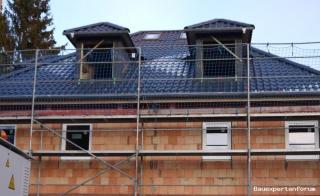

    Neubau Doppelhaus in Bayern. Kein Bebauungsplan. Baugenehmigung im vereinfachten Verfahren.
    Wie sich jetzt herausstellt, sind nach BayBO 1,25 m Abstand zur Kommunwand einzuhalten. Bei den Gauben wurde dies auch korrekt eingehalten (1,25m). Bei den Dachfenstern leider nicht, die sind erheblich näher an der Kommunwand. Gilt diese Vorschrift auch für Dachfenster, denn in der BayBo ist ja eigentlich nur von "Oberlichten, Lichtkuppeln und Öffnungen in der Bedachung" die Rede. Fallen da Dachfenster überhaupt drunter?
    So sieht das Gebäude im Rohbau im Moment aus (zum Vergrößern anklicken):
  2. Eric
    Eric
    08.07.2003
    5.055
    13
    Gegenfrage: Was würdest Du denn gerne hören?
    Oberbegriff ist " Öffnung " und eine " Bedachung " ist auf dem Foto auch zu sehen.
    Und jetzt sagt der BT wahrscheinlich, die DFF bleiben immer zu und sind damit keine " Öffnung ".
    Schutztweck der Norm ist die Verhinderung von Brandüberschlag und dem ist es ziemlich egal, ob die DFF offen oder zu sind.

    na mach ihn darauf aufmerksam, wenn es ihm schon selbst nicht auffällt.
    aber scheint dem foto nach nicht zu funktionieren, mit den 2 DFF ....

    Fenster versetzen? Viel Platz bleibt da nicht so wie es aussieht.
    Und durchgehende Schalung sollte wohl auch nicht sein. Am schluss gehen womöglich auch noch die Pfetten durch.

    Schallschutz ist dann übrigens neben dem Brandschutz gleich mit im " Eimer ".
    Die mit MiWo gedämmte Fuge zwischen den beiden Haustrennwänden ( auf dem Foto als gelbe Linie zu sehen ) war konsequent bis zur OK Dach durchzuführen.

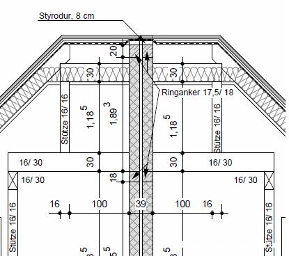

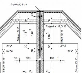

    Anbei noch ein Ausschnitt aus dem Werkplan bezügl Dach und Kommunwand:
    Passt das so? (zum vergrößern anklicken)
  14. Eric
    Eric
    08.07.2003
    5.055
    13
    Gibts noch ein Detail zum Anschluß Dach an die Haustrennwände ??
    Ich Schnitt steht nur etwas von Styrodur auf Wandkronen.

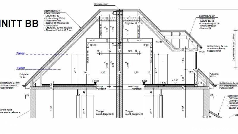

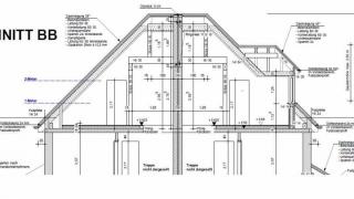

    Anbei das Detail in Originalgröße.
    (zum vergrößern anklicken):
    Weitere Frage noch:
    Das linke Dachflächenfenster wird jetzt auf die Nordseite (linke Dachfläche) versetzt. Zudem muß die linke Gaube um 40 cm nach links verschoben werden, weil der Zimmerer hier einen Fehler gemacht hat und diese zu nah an die Kommunwand gesetzt hat (Baurechts- und Brandschutzverstoß). Er war über seinen eigenen Fehler selber sehr geknickt, weil er sich mit dem Dachstuhl wohl sehr viel Mühe gegeben hat und sogar ohne Stützen ausgekommen ist (das Dach wird nun von 17,5 Innenwänden getragen, die hässlichen Stützen fallen weg.) Aber was hilft es mir, wenn ich den Fehler so hinnehmen würde und dann Ärger mit den Behörden oder (im Brandfall) mit der Versicherung bekomme... Also muß alles korrigiert werden.
    Wie kann man das aber machen, ohne dass der ganze Dachstuhl nun Stückwerk wird? Leidet die Qualität des Dachstuhles und diesen Änderungen? Bleibt das alles dicht? Und genauso lange haltbar? Auf was muss man nun besonders achten und wie kann ich das am besten überwachen?

    Die Mauerkronendetails würde ich anschließend gerne nach der Fertigstellung ansehen. Wette jetzt schon, dass die nicht den Anforderungen entsprechen.

    Worauf muss man bei den Mauerkronendetails achten?
    Die BayBO schreibt dazu folgendes:
    BayBO Art 27 + 28:
    Die Trennwände sind bis zur Rohdecke, im Dachraum bis unter die Dachhaut zu führen; werden in Dachräumen Trennwände nur bis zur Rohdecke geführt, ist diese Decke als raumabschließendes Bauteil einschließlich der sie tragenden und aussteifenden Bauteile feuerhemmend herzustellen.
    Brandwände sind 0,30 m über die Bedachung zu führen oder in Höhe der Dachhaut mit einer beiderseits 0,50 m auskragenden feuerbeständigen Platte aus nichtbrennbaren Baustoffen abzuschließen; darüber dürfen brennbare Teile des Dachs nicht hinweggeführt werden. 2 Bei Gebäuden der Gebäudeklassen 1 bis 3 sind Brandwände mindestens bis unter die Dachhaut zu führen. 3 Verbleibende Hohlräume sind vollständig mit nichtbrennbaren Baustoffen auszufüllen.

    Auf die Mauerkronen hätte Steinwolle und kein Styrodur gehört. Brandschutz wie in der zitierten LBO fehlt. Schallschutz durch Trennung der beiden Dachflächen über der Fuge kann dabei gleich miterledigt werden.
    Wenn Du weiterfragst, richten wir Dir vielleicht Dein Haus zugrunde. Denn bei den bereits durch Foto entdeckten Fehlern ....
    Du solltest einen erfahrenen Bausachverständigen an Deine Seite holen.
