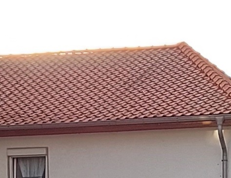

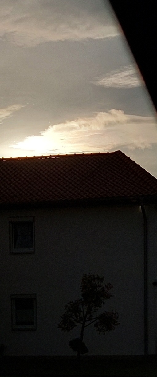

    ich wohne in einem Mehrparteienhaus. Baujahr 1992. Lediglich der Keller ist deutlich älter. Heute ist mir durch Zufall aufgefallen, dass man wenn das Licht günstig steht unter dem Dachfürst an einigen Stellen durchschauen kann. Ich war bereits auf dem unausgebauten Dachboden. Dort sieht man lediglich etwas Licht einfallen. Unter den Ziegeln ist aber eine noch völlig intakte Delta Gitterfolie vorhanden. Ansonsten ist der Dachboden trocken und auch bei extremen Schneefall und Wind ist bislang nichts nass geworden.
    Muss ein Dachdecker hier tätig werden oder sind solche Lücken normal?
    Falls es unternommen werden muss, was ist genau zu tun und was würde dies ca. kosten?
    Vielen Dank im Voraus für eure Antworten.

    Normal ist es nicht! Aber die Firststeine sind vermutlich an einer Firstlatte befestigt, die aus irgend einem Grunde jetzt zu hoch über dem _First schwebt. Außerdem ist es üblich über der letzten Ziegelreihe eine Folie unter den Firststeinen zur Abdichtung zu verlegen. Das waren früher vorgeschnittenen Kunststoffplatten. Heute ist es oft eine Firstrolle, die man von Hand an das Dach anformt und darüber die Firstziegel befestigt.
    Dazu müssen die Firstziegel vollständig entfernt werden und die BG wird auf beiden Seiten ein Fanggerüst fordern. Spart sich der Unternehmer diese Vorsichtsmaßnahme, kostet es eine saftige Strafe, wenn die BG davon erfährt.
    Aber wenn es noch nicht reinregnet kann man die Arbeiten in einer günstigeren Jahreszeit durchführen.

    So ein lindwurmhaftes auf und ab dürfte nicht fachgerecht sein.

    Das: 20211026_165407_1.jpg

    Scheint nicht wirklich hoch zu sein.
    Mehrparteienhaus heißt bei dir? 2WE im EG und 2WE im OG?
    Dach scheint nicht ausgebaut, oder doch?
    Wie sieht die Situation unter dem First denn von innen aus? Schäden erkennbar?

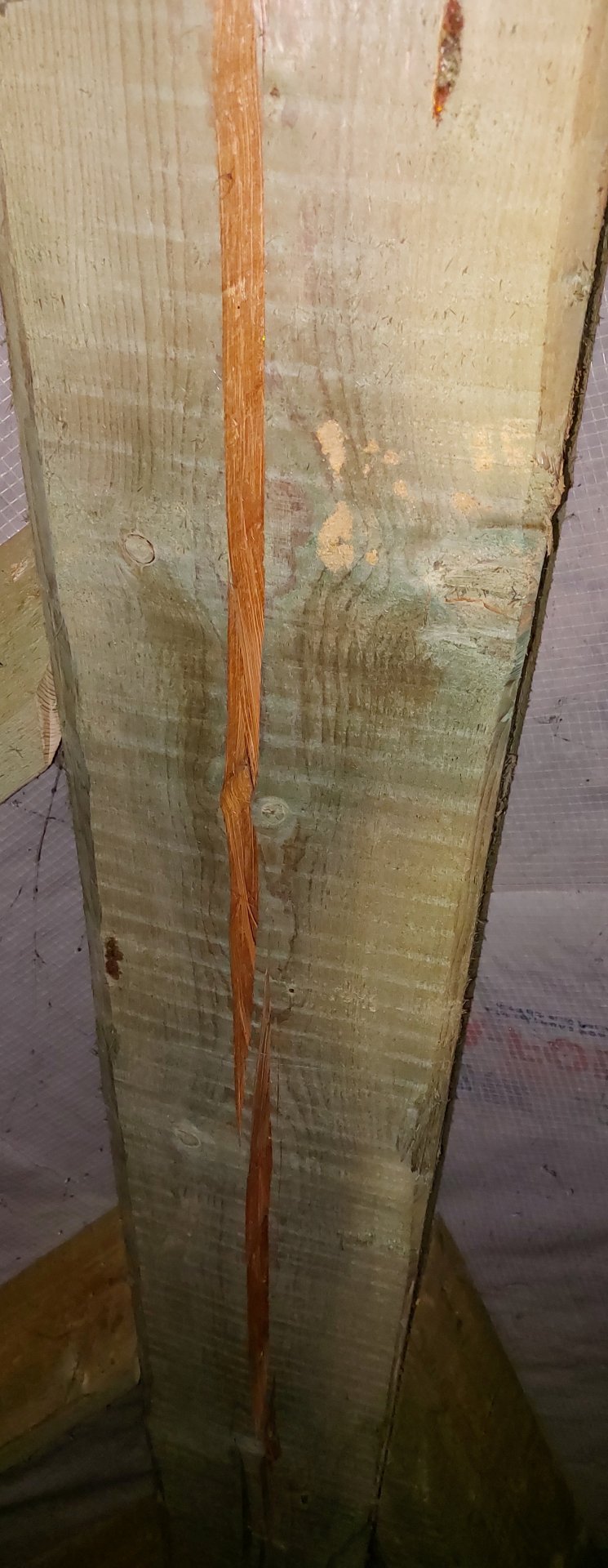

    Genau, zwei wohnen oben und zwei unten. Oben ist nur ein begehbarer Dachboden der nicht ausgebaut ist.
    Nein, Schäden sind so nicht erkennbar. Außer, dass ein Balken einen starken Riss über die komplette Fläche aufweist und tiefer geht. Aber dies sei wohl normal...

    OK - Unterspannbahn ist drin.
    Dann sollte - wie @petra345 schon schrieb - im nächsten Frühjahr mal ein Dachdecker hochkrabbeln,
    - die Firstziegel aufnehmen,
    - die Firstlatte richten,
    - eine Firstrolle einbauen,
    - die Firstziegel neu setzen
    und Rechnung dafür schreiben

    Alles klar. Danke für die Info. Reicht ja warscheinlich auch nur der First, oder? Die seitlichen scheinen alle dicht anzuliegen. Würdest du den Balken mit starkem Riss überprüfen lassen?
