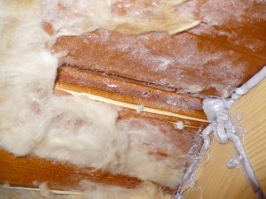

    nach Neuaufbau eines kompletten Dachstuhls (Mansardendach mit 70°) auf einem Altbau mit drei Gauben hatten wir in der kalten Jahreszeit ein Problem.
    Wir hatten Eis an der Außenhaut des Gebäudes und auf Anraten des Architekten haben wir die Dampfsperre innen wieder geöffnet und die Dämmwolle entfernt. Die Wolle war im Bereich der Gauben angefroren und die Innenseite der Gauben (OSB) total vereist.
    Von innen wurde auch im unteren Bereich der Frontseite der Gaube die OSB-Platte geöffnet. Auch hier war alles vereist.

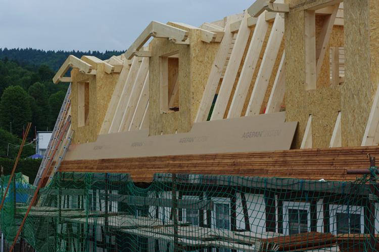

    Der Aufbau der Gauben ist durch die Fachbetriebe Zimmerei, Klempner und Dachdecker wie folgt vorgenommen worden.
    Dämmung, Dampfbremse + Trockenbau haben wir selber vorgenommen.
    Die Gauben sind mit 180mm (Wände) bzw. 200mm (sparren) Konstruktionsvollholz gefertigt worden.
    Aufbau von aussen naach innen:
    Gaubenwände:
    -Dachschiefer direkt auf
    -22mm OSB-Platten
    -Dämmung 180mm 0,35er Steinwolle
    -Dampfbremse
    -Lattung mit Gipskartonplatte
    Gaubendach:
    -Prefa Aluminiumblech (mit Stehfalzung)
    -Kräuselgewebe
    -Unterspannbahn (Siga)
    -Sichtschalungsbretter Nut+Feder (ca.18mm)
    -Dampfbremse
    Eine Hinterlüftung haben die Wände und das Dach der Gauben nicht.

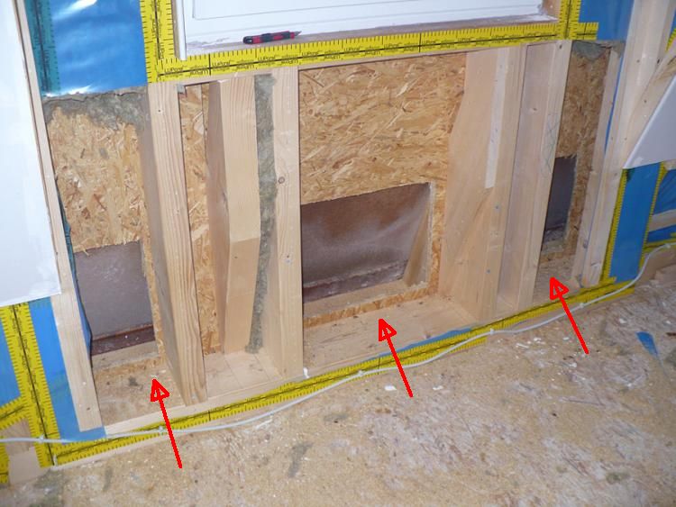

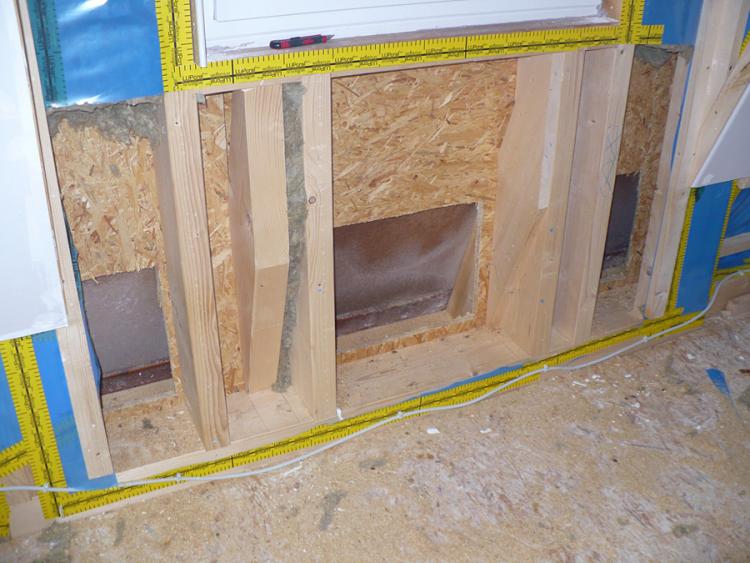

    hier mal ein paar bilder...
    Rohbau Dach
    Gaube geöffnet
    zusätzlich war starke Eisbildung bei den genagelten Schiefern die durch die OSB geschlagen waren
    Vereistes Gaubendach

    Wie verläuft hier die Luftdichtigkeit? Ich würd drauf wetten, das das Konstrukt da nicht luftdicht gewesen ist... Von Unten kann Wasserdampf eindiffundieren
  11. #11 Alfons Fischer, 27.03.2013
    Alfons Fischer
    Alfons Fischer
    18.11.2010
    3.718
    thermische Bauphysik
    Dkb
    Formularausfüller
    genau, das würde ich auch in Betracht ziehen: von unten aus dem Fachwerkbau eindringende Feuchtigkeit. Durch Diffusion oder durch Konvektion oder durch beides zusammen!

    Die reifbildung war auf der kompletten osb platte und im gaubenDach siehe Bild 4 danke für die antworten...

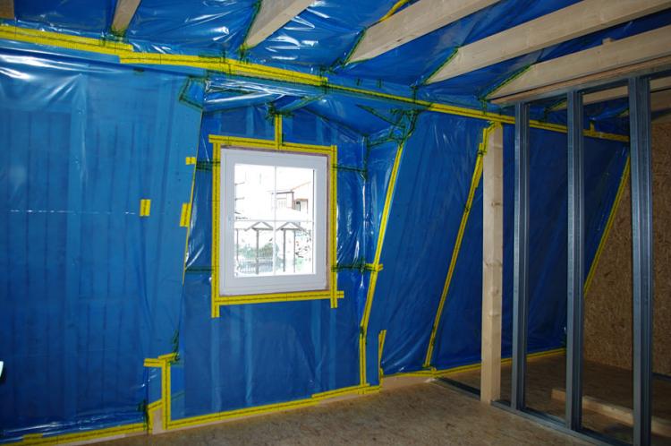

    Alfons und H.Pf haben recht. So wie es aussieht fehlt hier die Geschossübergreifende Abdichtung. Von unten kann Wasserdampf über die Decke in die Konstruktion gelangen und dort kondensieren. Welchen sd Wert hat eigentlich die DB?
  14. Beas86
    Beas86
    25.03.2013
    tischler
    Kleinschmalkalden
    nach Feststellung eines unbeteiligten Zimmermeisters wurde zwischen Decke Altbau und Decke Neubau keine Abdichtung vorgenommen. Weiterhin wurden am Dachäußeren die Stösse nicht abgeklebt und im Bereich der Zwischenhölzer zwischen den Sparren nichts abgeklebt. So konnte die kalte Luft von außen eindringen.
    Bei der Schalung auf dem Gaubendach wurden Sichtschalungsbretter eingesetzt, welche beidseitig gestrichen war. Hier war die Eisbildung am schlimmsten.

    ich denke aber, dass ist die Ursache für die Eisbildung im Bereich wie oben im Bild zu sehen. Für die Eisbildung im Bereich der Gaubenwände und Gaubendach denken wir, dass eine Hinterlüftung fehlt.
  17. DirkZ1
    DirkZ1
    13.04.2012
    412
    Dipl.-Inform.
    Viernheim
    Metaller
    Das führt dazu, dass die warme,feuchte Luft aus dem Wohnraum u.a. bei den Pfeilen aufsteigt. Ein Dichtigkeitstest (mit Rauch) bringt Gewissheit.
