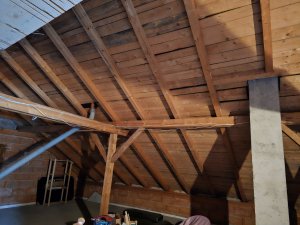

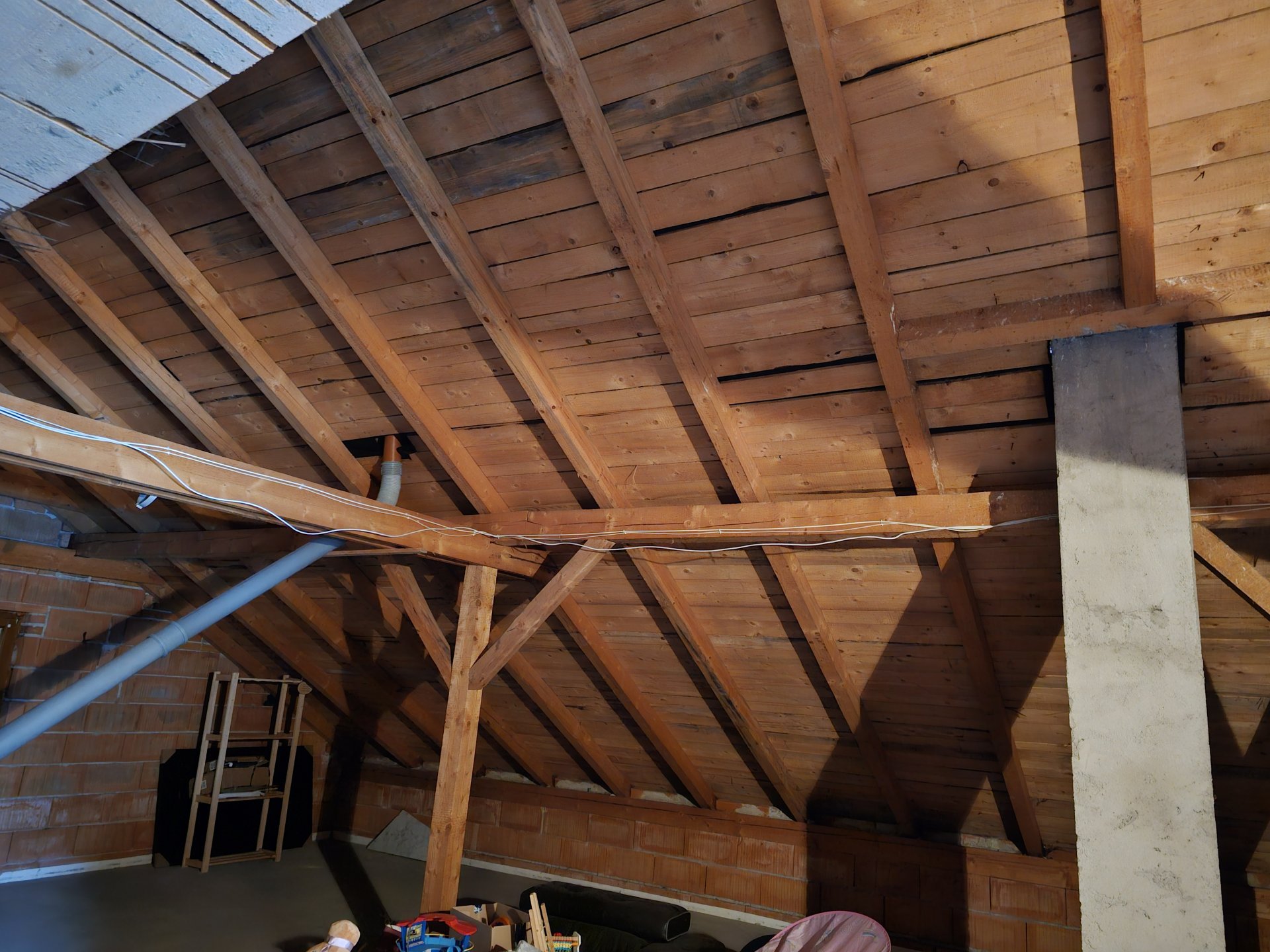

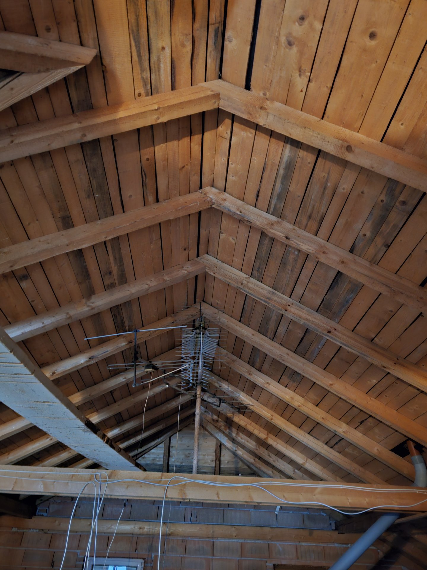

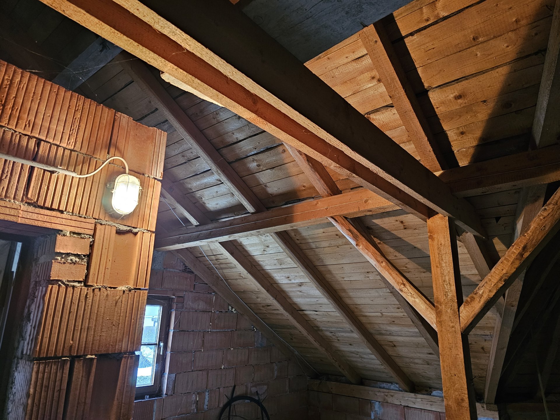

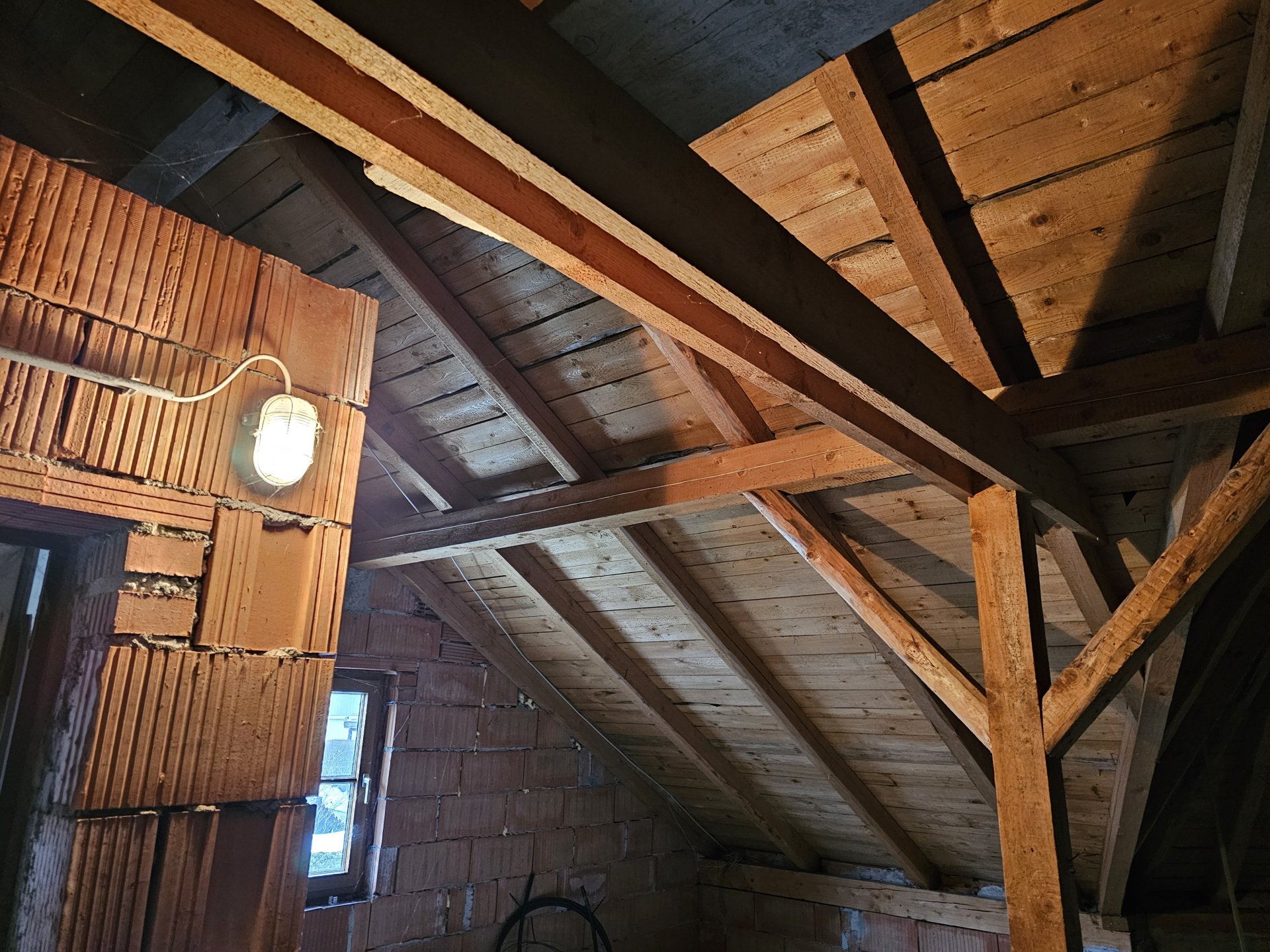

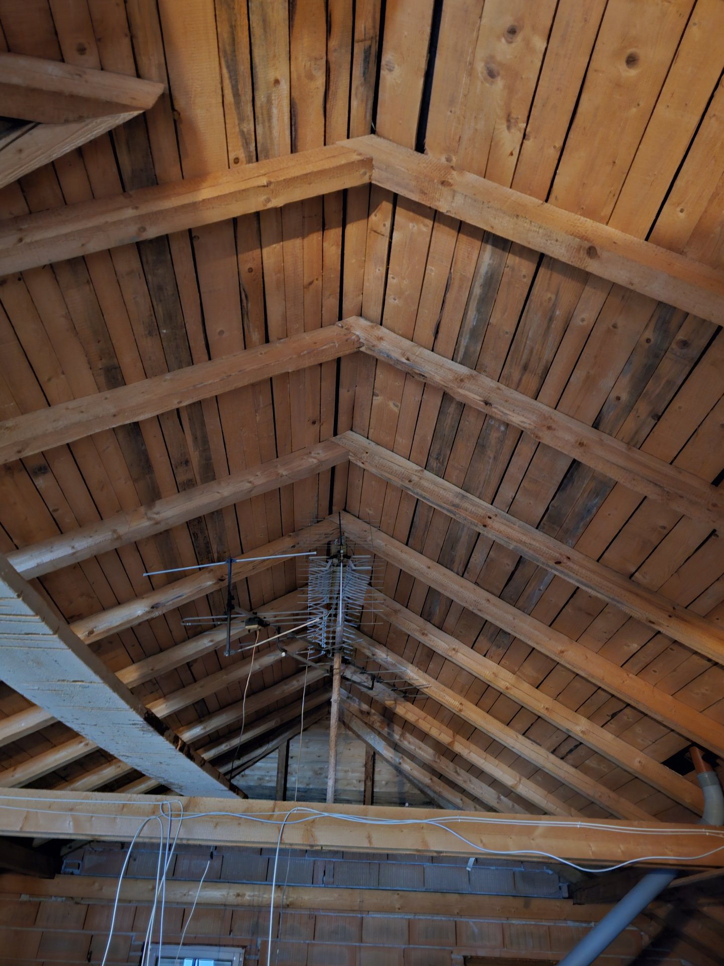

    Hallo, ich möchte unser Dachgeschoss ausbauen. Standort Österreich. Nun habe ich bereits mit mehreren Firmen gesprochen und jeder sagt irgendwie was anderes. Mein dach ist wie folgt aufgebaut. Dachziegel BETON, darunter Dachpappe-Teerpappe (nicht diffusionsoffen) dann Holzlatten. Anbei Bilder.
    Der aktuelle Plan wäre Neopor Aufsparrendämmung 14cm darauf Rigips.
    Zwischensparrendämmung Styropor auch 14cm. Dämmung bis nach oben. Hier besteht aber keine Hinterlüftung, da dass anscheinend nicht notwendig ist.
    Andere Firma sagt nur das Neopor mit 14 cm ist ausreichend, keine Zwischenparrendämmung und einen Spitzboden zur Hinterlüftung. vorne und hinten Belüftung von Spitzboden.Nun weiß ich nicht was richtig ist. Es muss keine Passivhaus Werte haben. Das verwendete Neopor hat Werte von U=0,09 W/(m²k)
    Hat jemand Erfahrung damit, bzw bauliches wissen wie es korrekt ist. Lieber habe ich es nicht so gut gedämmt, als einen Schaden am Dachstuhl-Holz
    Vielen Dank

    Ich bin zwar nur interessierter Laie, aber vielleicht dennoch ein paar Anregungen.
    Dämmungen unter diffusionsdichten Dächkonstruktionen sind sehr kritisch zu bewerten, da geht's schnell in Richtung Selbstkompostierung/Verrottung, wenn sich irgendwie Tauwasser in der Konstruktion niederschlägt und nicht mehr rauskann. AM besten wäre m.E. eine Zwischensparrendämmung in Kombination mit einer sehr diffusionsoffenen Unterdeckung also Unterspannbagn oder Holzfaserplatte. Raumseitig dann eine perfekt luftdichte Ebene (Diffusionswiderstand ist nicht ganz so wichtig, halt deutlich größer als der Diffusionswiderstand der Unterdeckung.
    Dann bist du bauphysikalisch auf der sicheren Seite.
    Aufdachdämmung über der Bitumenbahn kann man auch machen, ist aber aufwändig und die Bitumenbahn muss ganz sicher perfekt luftdicht sein.
    Kombination aus Innendämmung zwischen den Sparren und beibehaltung der Bitumenbahn und gleichzeitiger Aufdachdämmung kann funktionieren, wenn ganz sicher kein Tauwasserausfall innerhalb der Zwischensparrendämmung auftreten kann (muss und kann man berechnen).
    Diese Variante ist aber bauphysikalisch die kritischste und auch die fehlerträchtigste. Würde ich nicht ausführen lassen, auch wenn es funktionieren kann.
    Reine Innendämmung bei Beibehaltung der Bitumenbahn, egal ob Neopor oder Glaswolle führt ziemlich sicher in den Abriss des Dachstuhls, wenn es dann irgendwann schön durchgefault ist.

    Danke für die Info, mittlerweile denke ich man baut einen eigene Konstruktion in den Raum wie es bereits beim Stiegenhaus gemacht wurde. Ist nicht so schön und ziemliche Platzverschwendung, aber man ist auf der sicheren Seite.
