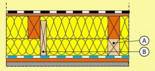

    Möchte im Reihenhaus das Dachgeschoss Dämmen, nun sehe ich dass die Tiefe der Dachsparren klein ist.
    Wie kann ich mehr Tiefe für eine größere Dämmung bekommen ?
    Danke für Tipps

    Sparren aufdoppeln nennt man das ....

    wie bauspezi bereits sagte: Du solltest die Sparren aufdoppeln bzw. eine Untersparrendämmung vorsehen und mit z.B. Gipsfaserplatten bekleiden.

    oder die kostengünstigere Gipskartonplatte
