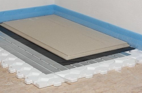

    Ich habe vor die fbh von selfio zu nehmen. Da sieht der Aufbau wie folgt aus:
    Vorgeschrieben sind hier 18-24mm trockenestrich. Es sind hier keine tackermatten wie ihr seht. Daher ist das ganze system sehr platzsparend. Ich musste im 1 stock wegen der traglast der decken auch auf dieses system zurückgreifen und es funktioniert wirklich sehr gut!

    Den Hersteller kannte ich nicht. Dann sind die 20 mm Platten so in Ordnung. Dann sollte das mit deinem gewählten Aufbaue m.E. passen.
    Kreuzfugen zwischen den verschiedenen Dämmebenen vermeiden.
