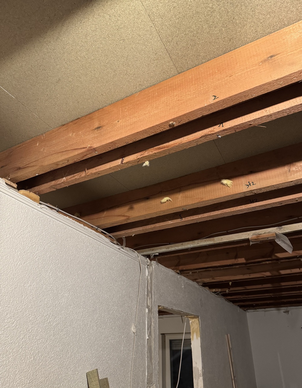

    Hi zusammen,
    wir sind derzeit mit unserer Großbaustelle, der Komplettsanierung unserer Dachgeschosses, beschäftigt.
    Es geht um eine komplette Wohneinheit in einem Mehrfamilienhaus (uns gehören 2 von 3 Einheiten), die im Zuge der Zusammenlegung kernsaniert wird. Haus ist aus den frühen 70ern und ich habe bereits den Bauschein (inkl. Statik) vom Bauamt eingeholt.
    Wir haben ein Kehlbalkendach und die Zwischenwände sind aus 10cm Gipswandbauplatten hergestellt. Da wir auch die Raumaufteilung geändert hatten, mussten einige Wände weichen. Andererseits sollen neue Wände eingezogen werden, die ich dann aber in Trockenbauweise herstellen will.
    Ein Tragwerksplaner hat vor Beginn der Bauarbeiten die Pläne bereits durchgeschaut und uns bestätigt, dass wir laut Statik keine tragenden Wände haben sollten.
    Das Problem:
    Die 10cm Spielzeugwände sind mir einfach zu dünn, weshalb ich diese einseitig mit einer Vorbauschale versehen wollte. Allerdings wurde die übrige Wand (an den Stößen) auch etwas in Mitleidenschaft gezogen und an einigen Stellen müsste man den Trockenbau auch "anfrickeln". Zudem muss eine vorherige Türöffnung ebenfalls verschlossen werden. Last, but not least, wollen wir den Strukturputz ohnehin schleifen und spachteln, um Glatte Wände zu haben.
    Daher kam mir die Idee, dass es vermutlich einfacher ist, die komplette Wand zu entfernen und im Trockenbau neu zu erstellen. (System W115 doppelt beplankt, 155mm Wanddicke)
    Was mich ins grübeln bringt:
    Die aktuellen Wandbauplatten sind oben mit den Kehlbalken verbunden. Naja, was man eben darunter versteht... eigentlich ist in den meisten Fällen einfach nur ein Holzkeil zwischen Wand und Kehlbalken (auf Spannung) geklemmt. Zusätzlich wurden Hohlräume ausgeschäumt... oh man. Meine Vermutung ist, dass man dies einfach zur Pseudo-Aussteifung der Wand gemacht hat.
    Wie seht ihr das? Gefahrenlos zu entfernen? In der Statik sind diese nicht mal eingezeichnet, aber die werden auch kaum eine tragende Funktion haben.
    Im Anhang auch mal ein Bild dazu.
    Freue mich auf eure Einschätzung.
    Viele Grüße

    Auf dem Bild sieht es mir eher nach gipskartonbeplankten Leichtbauwänden aus, mit den damals üblichen Kanthölzern wo heute Blechprofile üblich sind.

    Das mag dann vielleicht täuschen auf dem Bild. Sind definitiv Wandbauplatten 10cm massiv aus Gips.

    Wie soll die Wand stehen wenn sie sich nicht irgendwo festhält?

    Das ist es ja… 2 Schläge mit dem Vorschlaghammer und das Ding fällt um :bau_1: Daher wahrscheinlich auch die Keile.
    Dann steht jetzt fest: Die Mauer kommt weg :D
