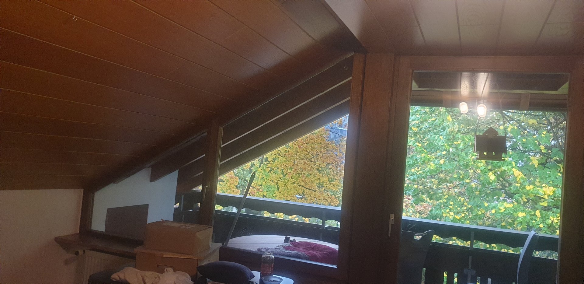

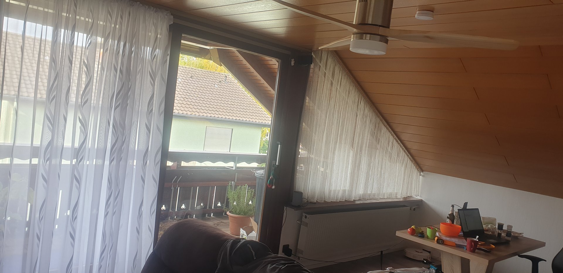

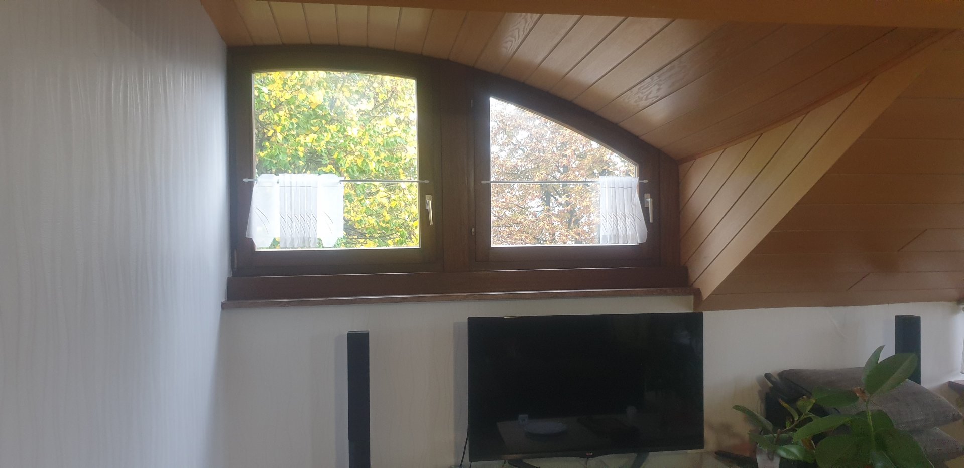

    Ich kann und will die Sparren nicht aufdoppeln. Sonst sind die Schrägen nicht mehr zu gebrauchen (kein Platz). Wenn ich dann auf die 14cm Dämmung komme bin ich zufrieden. Das wäre schon fast eine Verdopplung. Zudem schliesst die Decke an die Fenster/Balkontür schon direkt an. Siehe Bild.

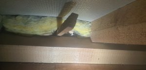

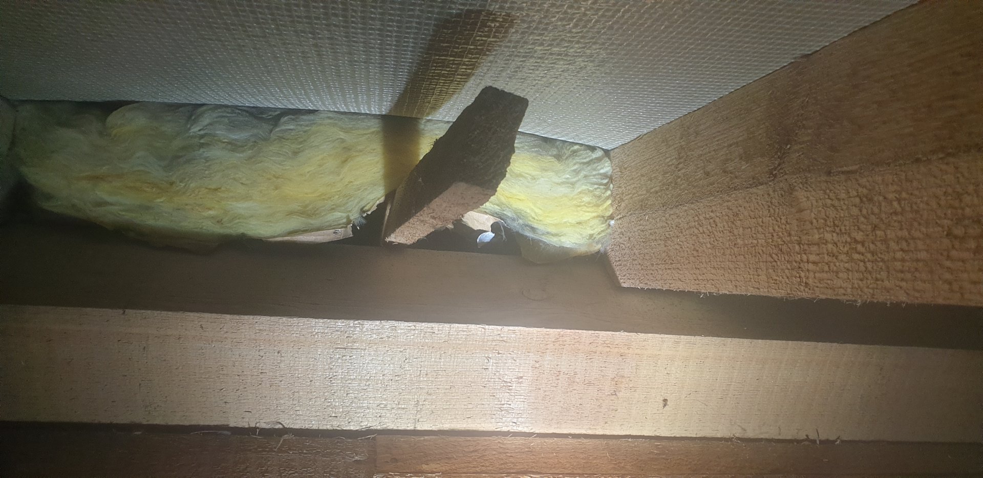

    Danke für deinen Nachtag. Ich zweifle auch daran dass die USB aus den 80ern Diffusionsoffen ist. Auf dem Bild sieht man sie.
    Ich sag mal so.Momentan ist die Dämmung überall bis an die USB ran gedrückt. Zu 80% steckt aber so eine Holzlatte (Bild) unter der Dämmung und macht mir eine "schöne" Belüftung auf der "Zimmerseite" bis in den Dachspitz. Die Latte ist nichtmal fest. Und desshalb gab es nirgends ein Problem. Wenn es draussen windig ist merke ich das in der Wohnung. Ich weis wer das damals gemacht hat. Und das wundert mich nicht.
    Ich hab das auch vor kurzem einem kostenlosen Energieberater gezeigt. Um sicher zu gehen dass es nicht doch so gewollt ist. Weil es halt fast überall so gemacht wurde. Aber das war für mich eine Schnarchnase. Eine richtige Antwort hab ich nicht bekommen.

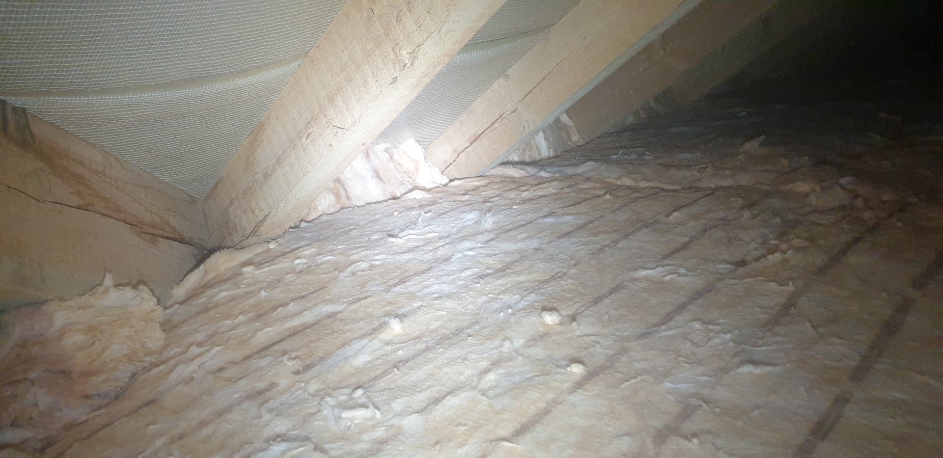

    Die Löcher konnte ich zum großteil vom Dachspitz aus schliessen. (2. Bild) Und es ist auch besser mit dem Wind in der Wohnung geworden.
