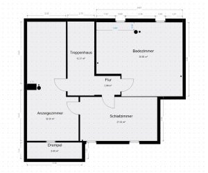

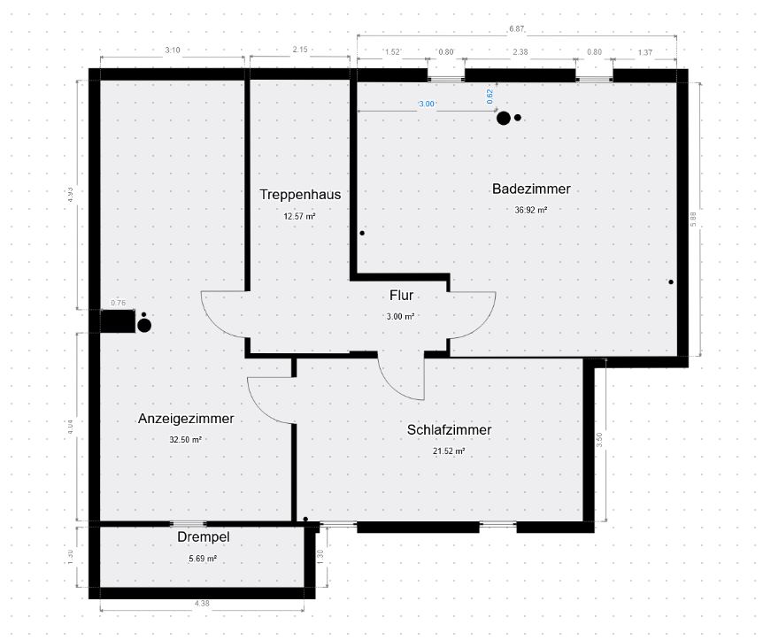

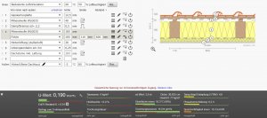

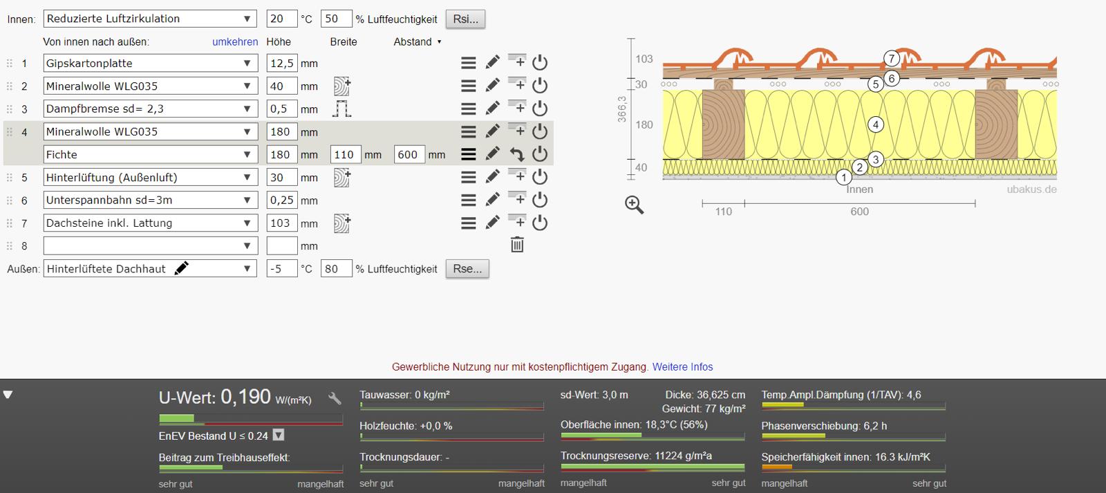

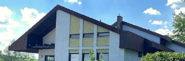

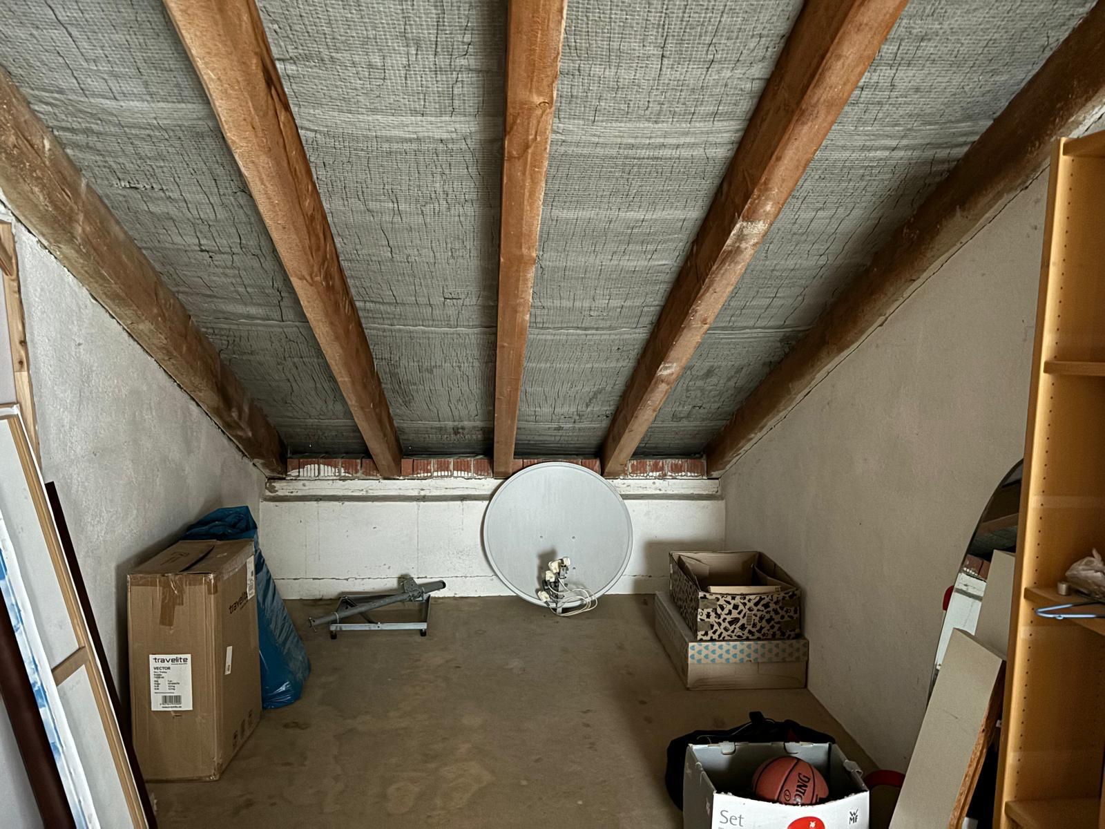

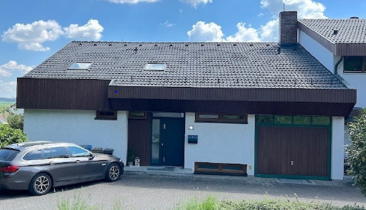

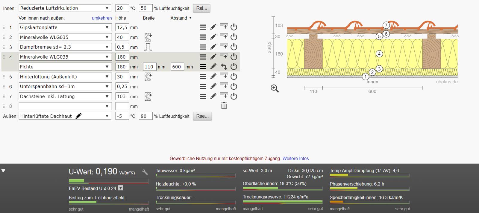

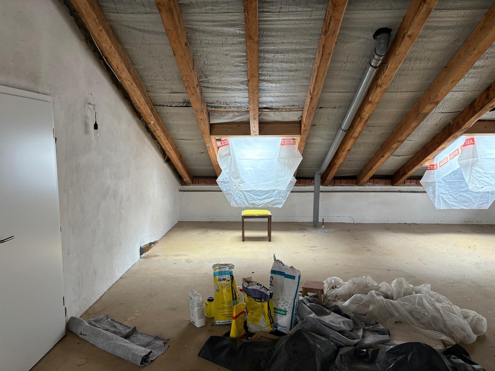

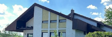

    meine Verlobte und ich sind zum 1.12 stolze Hausbesitzer (Baujahr 1976) und möchten direkt das ungedämmte Dachgeschoss sanieren.
    Ich wende mich heute an euch, da das Internet zwar alle Informationen enthält, ich aber sicher gehen will, dass ich das alles so richtig interpretiert habe. Notwendige Bilder habe ich alle mal angehängt.

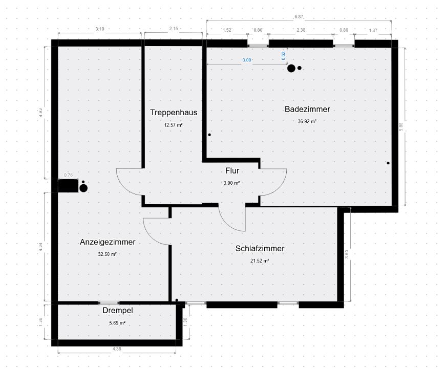

    In dem Dachgeschoss möchten wir 3 neue Räume schaffen, inkl ein neues Badezimmer (s. Bilder).
    So, hier mal meine Vorgehensweise:

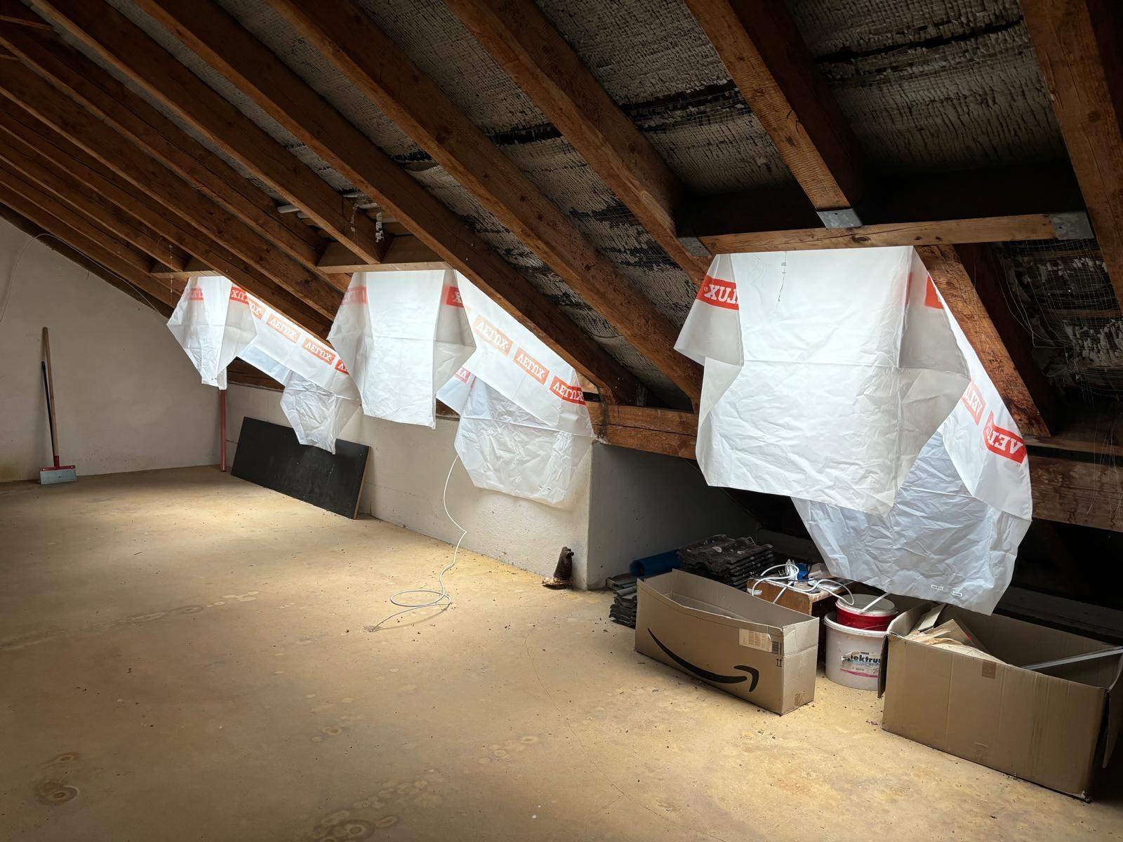

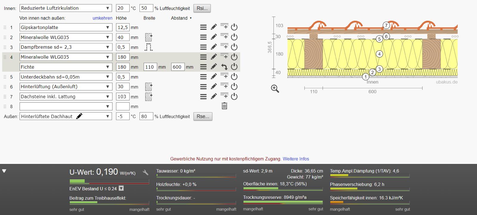

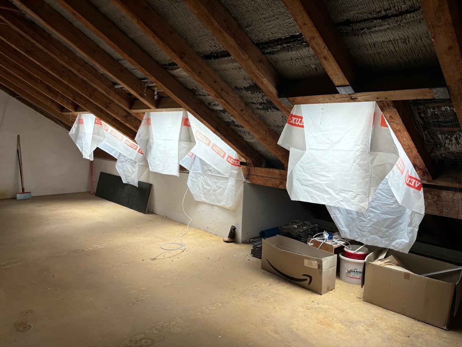

    Da die Plane unter den Ziegeln defekt ist (s. Bilder), muss diese natürlich raus. Angeblich kann man aber zuerst die Dampfbremse an den Sparren (180 lang / 110 breit) befestigen und mit der Untersparrendämmung fortfahren. Danach werden dann noch Gibskartonplatten drangeschraubt und alles verspachelt.
    Wenn dann so langsam Frühling wird möchten wir ein Gerüst stellen, das Dach abdecken, Zwischensparrendämmung rein, eine Unterspannbahn (oder Unterdeckbahn?) verlegen und neue Ziegeln wieder drauflegen.
    Nun meine Fragen:

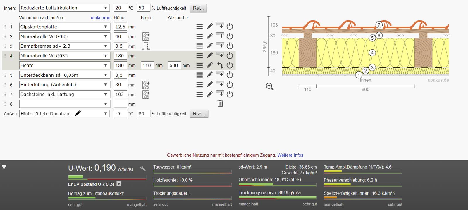

    1. Was sagt ihr zu dem Plan?

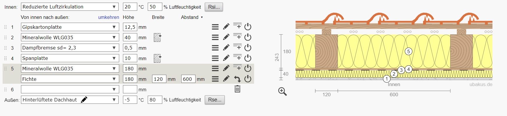

    2. Sind meine zwei Dämmaufbauten prinzipiell in Ordnung? (s. Bilder)
    3. Unterspannbahn oder Unterdeckbahn?
    4. Um eine Bafa-Förderung zu bekommen müsste ich die Sparren um 6cm aufdoppeln und die USD-Dicke auch erhöhen - lohnt sich der Aufwand?
    5. Kann ich die Konterlattung auf Dampfbremse/Sparren mit Justierschrauben befestigen, um kleine Unebenheiten auszugleichen?
    6. Dampfbremse nur bis zum Kniestock oder bis auf den Boden?
    7. Stromkabel für Beleuchtung können zwischen der Konterlattung und Dampfbremse mit 1,5er Querschnitt zur Decke geführt werden?
    8. Auf einer Seite soll ein 1,5m Drempel entstehen, da Raumhöhe sehr niedrig. Wie wird dieser gedämmt?
    9. Brauche ich andere Gipskartonplatten für das Badezimmer?

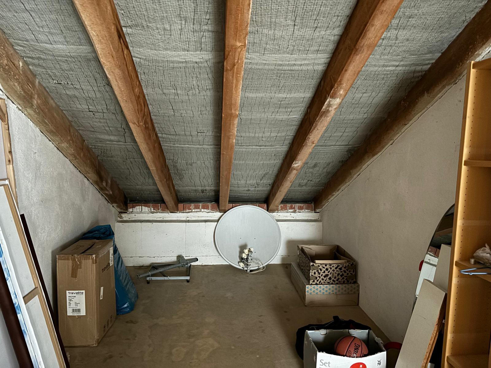

    10. An den Kehlbalken (3m Höhe) soll die Decke sein. Wird die Decke auch gedämmt oder wird die Dämmung in den Dachschrägen einfach bis zum Filz hochgelegt?

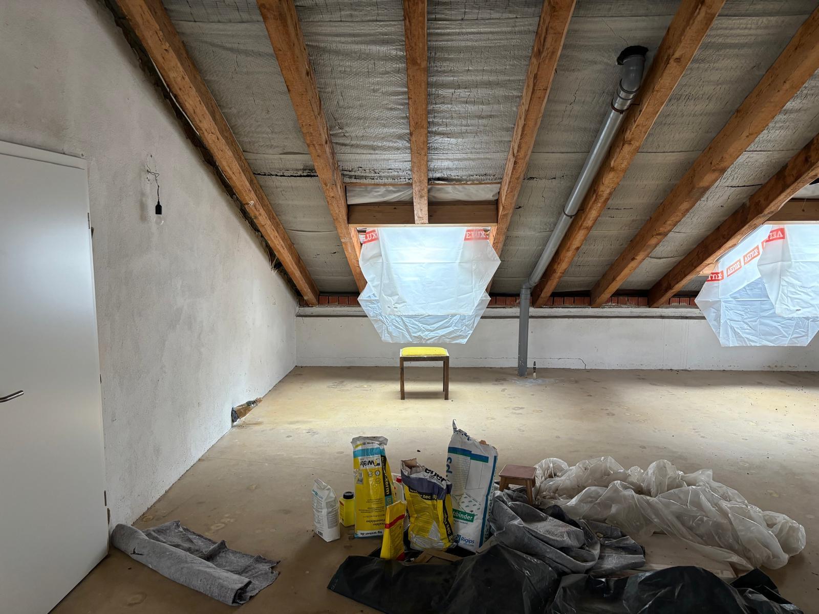

    11. Wie wird das Entlüftungsrohr (s. Bild) gedämmt?
    12. Kann man ein Leerrohr für spätere PV gleich mit berücksichtigen oder macht das kein Sinn?
    Ich denke, das reicht für den Anfang.
    Bin sehr gespannt auf eure Antworten - vielen Dank!
    Liebe Grüße
    PS: Achja, Aufsparrendämmung kommt leider nicht in Frage. Wurde bereits mit einem Fachmann abgeklärt.

    Mit der Zwischensparrendämmung habe ich Bedenken, da die aktuellen Ziegeln nicht mehr 100% dicht sind und ja dann für ein paar Wochen der Witterung ausgesetzt sind - des ist mir zu heiß..

    Liegen die Ziegel richtig? Oder sind sie beschädigt?
    Bei kleiner Beschädigung ein dafür geeignetes Klebeband sorgfältig aufkleben.
    Das müßte bis Frühling reichen.
    Beim neu decken steht der Dachstuhl nicht ungeschützt bis die Ziegel drauf sind.

    Ja einige sind beschädigt, daher hatte ich Bedenken. Ist es wohl ungewöhnlich die Zwischensparrendämmung von außen einzulegen wenn das Dach abgedeckt ist?
    Dachte es wäre in Ordnung erstmal nur die Dampfbremse zu verlegen und alles dahinter im Frühling zu machen.

    Tropft denn Wasser durch das Dach in den Raum?

    5. Würde ich immer mit doppelter Untersparrendämmung ( 2 mal 4 cm ) planen/ machen. ubakus anwerfen und das mal durchspielen. Ausgleich bei der ersten Konterlatte mit Klötzchen.
    6. Dampfsperre/bremse ganz bis zum Boden durchziehen und Kniestock erstmal mit Innendämmung versehen. Später außen zusätzlich steht dem nicht im Wege.

    10: Kehlbalkenlage als Dämmlage einplanen. Die wärmste Luft ist ja im Prinzip immer ganz oben. Dabei ist der Raum darüber technisch sinnvoll mit Querlüftung zu betreiben. Spez. ausgelegter Trockenfirst geht aber auch.

    Ja an 2-3 Stellen schon.

    Spricht solange nichts dagegen, wenn die Dampfsperre nicht beschädigt wird.
    Funktioniert am besten, wenn man die Folie z. B. auf einer Vollschalung innen verlegt und verklebt.
    Oder mittig in der doppellagigen Untersparrendämmung.

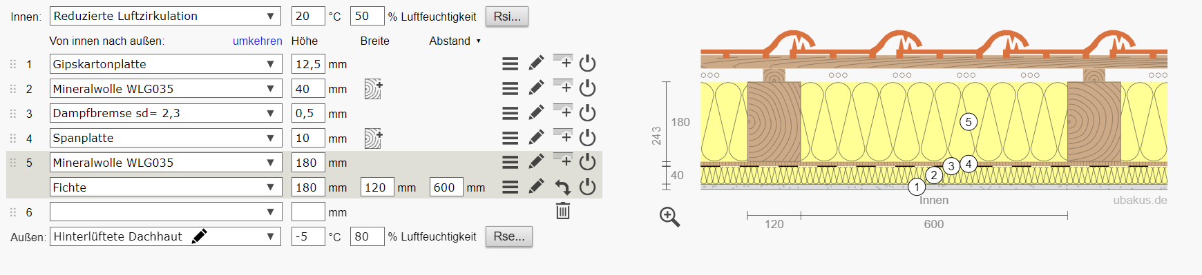

    Also ich könnte quasi OSB-Platten beispielsweise von unten auf die Sparren schrauben und dadrauf dann die Dampfbremse mit anschließender Untersparrendämmung montieren? Versteh ich das richtig?
    Und dann könnte ich im Frühjahr die Dämmung von außen auf die von innen angeschraubten OSB-Platten legen?

    Hallo, du könntest die mal das Planungsheft Steildach Modernisierung von STEICO anschauen. Da werden Modernisierungsvarianten nur von innen und nur von außen beschrieben.
    Anders als du es mit Mineralwolle vor hast, wird es hier halt mit Holzfaser ausgeführt.
    Das was du mit der Spanplatte vor hast, ist vielleicht ein unnötiges Gewicht für die Sparren.

    Er meinte da die Aufsparrendämmung ziemlich hoch wird funktioniert das mit dieser Holzkonstruktion nicht ohne weiteres. (wohl sehr kostenintensiv)
    Ich hoffe man erkennt es auf den Bildern.

    Ich würde stark von einer Dämmung absehen, wenn das Dach noch undicht ist.
    Das Wasser dringt in deine Dämmung (Holzfasern) ein und wird dort für Schäden+Schimmel sorgen. Das wird dir sehr viele Mehrkosten und Probleme (nachträgliches öffnen und reparieren) bescheren. gerade bei deinem recht flachen Dach sollte dies makellos dicht sein, ehe du in den Innenausbau investierst.

    Ja stimmt schon. Werde die paar Stellen wo es rein tropft natürlich erst dicht machen.
    Mir gefällt irgendwie die Idee eine 10mm Spanplatte an die Sparren zu schrauben und dadrauf dann die Dampfbremse zu befestigen. :D
    Oder erkenn ich den Haken nicht?
