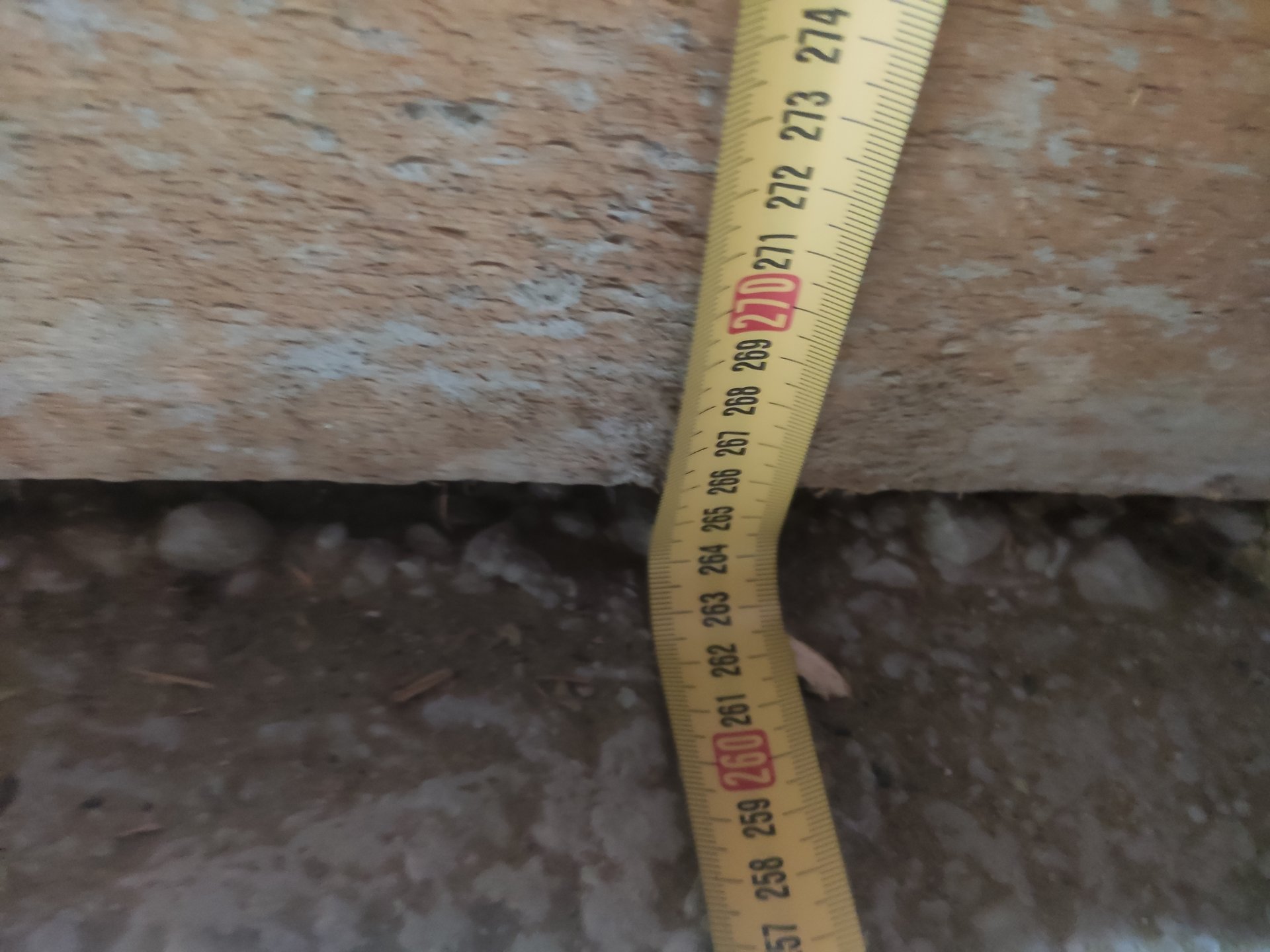

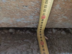

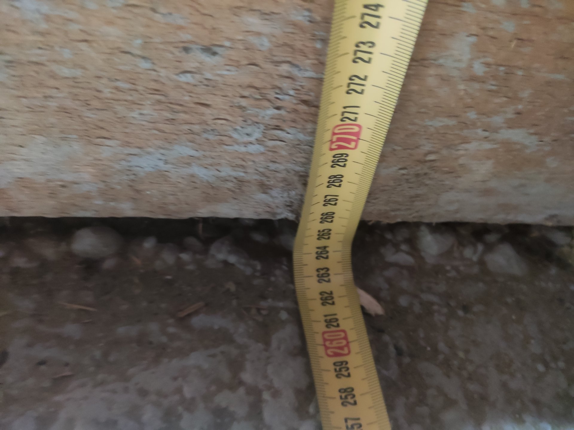

    Ich hätte ein paar Fragen zu Verlegung der Dampfbremse wie man hier am Besten vorgeht. Leider wurde ich diesbezüglich nicht wirklich fündig:
    Ausgangsituation:
    Haus wurde 1997 gebaut
    Stahlbetondecke(~20cm)
    Dämmstoff: Steinwolle(24cm)
    Geplant ist eine Dampfbremse zwischen Stahlbetondecke und Steinwolle zu legen.
    Hier gibt es aber noch 3 Probleme zu denen ich noch keine Antwort zufriedenstellende Antwort gefunden habe.
    1. Ist ein Wandanschluss unbedingt notwendig oder reicht es die Dampfbremse komplett bis zum Rand der Decke zu legen und zu kleben?
    Hintergrund ist das die Mauer nicht verputzt ist und daher die Dampfbremse nicht richtig dicht verklebt werden kann.
    Wie würde sich das auswirken?
    2. Vom Dachstuhl laufen mehrere Balken knapp über die Decke, bei den meisten Stellen ist es möglich die Dampfbremse hindurchzuschieben, jedoch liegen die Balken an ein paar Stellen auf der Decke auf, wie soll ich hier am besten vorgehen?
    3. Die Holzbalken (Abstand zur Decke ca 2cm) sind am Rand in die Mauer eingemauert. Wie soll ich hier die Dampfbremse am Besten befestigen so dass sie dicht ist?
    Danke für eure Hilfe, ich hoffe ich konnte es einigermaßen verständlich erklären.
    Mehr Bilder kann ich morgen noch machen!

    welchen Zweck soll die da erfüllen?

    Unter der Stahlbetondecke liegt ein Badezimmer, möchte verhindern das mir die Feuchte des Badezimmer in die Dämmung zieht.
    Oder kann die Steinwolle die Feuchtigkeit genug "regulieren"?
    Oberhalb der Steinwolle wird zugeplankt, jedoch mit ca 1cm Abstand zwischen den Brettern!
    Danke!

    durch den Beton? Willst du das Bad bis Deckenunterkante fluten?

    Heißt Betondecke ist dampfbremse genug?

    ja
