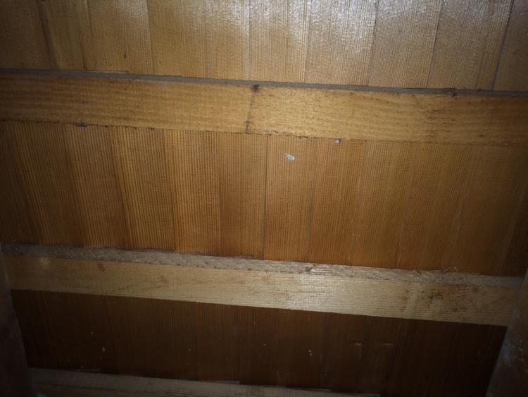

    Guten Tag,
    Wir möchten unser Dach frisch isolieren. Das bestehende Dach ist ca. 40Jährig und nicht wirklich isoliert. Von innen ist alles vollständig zugänglich, da auch die Räume komplett renoviert werden. Das Dach macht einen trockenen und sauberen Eindruck.
    Das Dach hat folgenden Aufbau von aussen nach innen:
    - Tondachziegel
    - Lattung
    - Konterlattung
    - Schindelunterzug
    - Lattung (gleiche Richtung wie Konterlattung)
    - das ganze liegt auf den Sparren auf
    Welche Isolation ist für dieses Dach empfehlenswert?
    Vielen Dank bereits im Voraus für alle Input's

    was ist ein Schindelunterzug?

    ich würde Mineralwolle nehmen....

    Der Schindelunterzug sieht so aus:

    Ist auf dem Schindelunterzug eine Dachbahn?

    Ich gehe davon aus, dass mit "Dachbahn" eine Folie (Unterspannbahn) gemeint ist. Eine solche ist nicht vorhanden.
