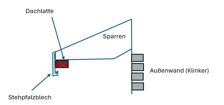

Diskutiere Dachkasten Unterkonstruktion im Dach Forum im Bereich Neubau; Hallo zusammen, für die Verkleidung des Dachüberstandes muss eine Unterkonstruktion gebaut werden. Eine Dachlatte befindet sich am...

    für die Verkleidung des Dachüberstandes muss eine Unterkonstruktion gebaut werden. Eine Dachlatte befindet sich am Stehpfalzblech parallel zur Außenwand. Wie würdet ihr die zweite oder mehrere Latten montieren?

    Die Stehfalzbleche sollten schon ziemlich vollflächig aufliegen, du brauchst also ein Stirnbrett (bzw eine Beplankung mit z.B. OSB), Dachlatte allein wird nicht funktionieren. Das gleiche gilt im Prinzip für den Unterschlag, wenn der auch mit Stehfalzblechen bekleidet werden soll.
    Stehfalz kommt übrigens vom verfalzen der Bleche miteinander, das hat mit der Pfalz nichts zu tun.
