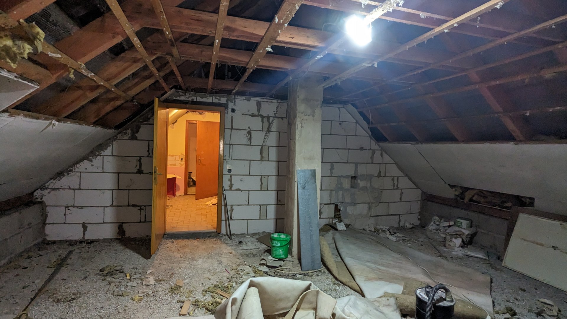

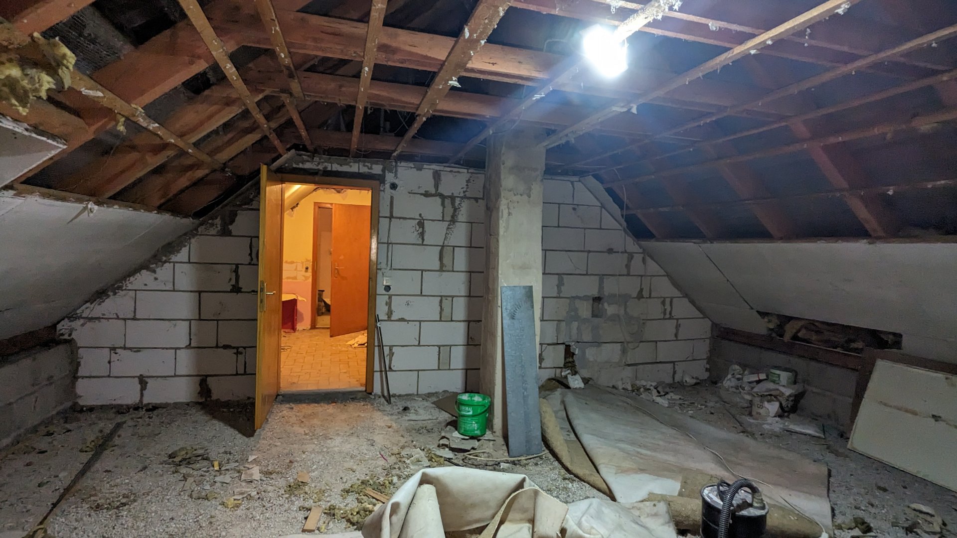

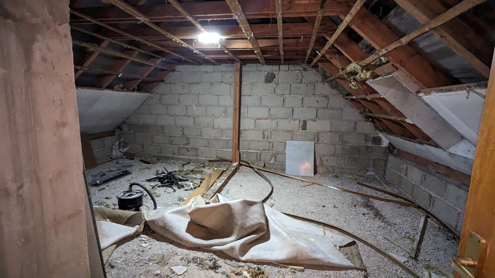

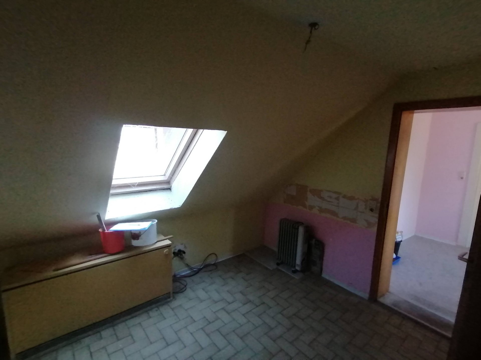

    Hallo Experten,
    Ich habe mich hier extra angemeldet damit ich mich über Begriffe und Maßnahmen schlau machen kann.

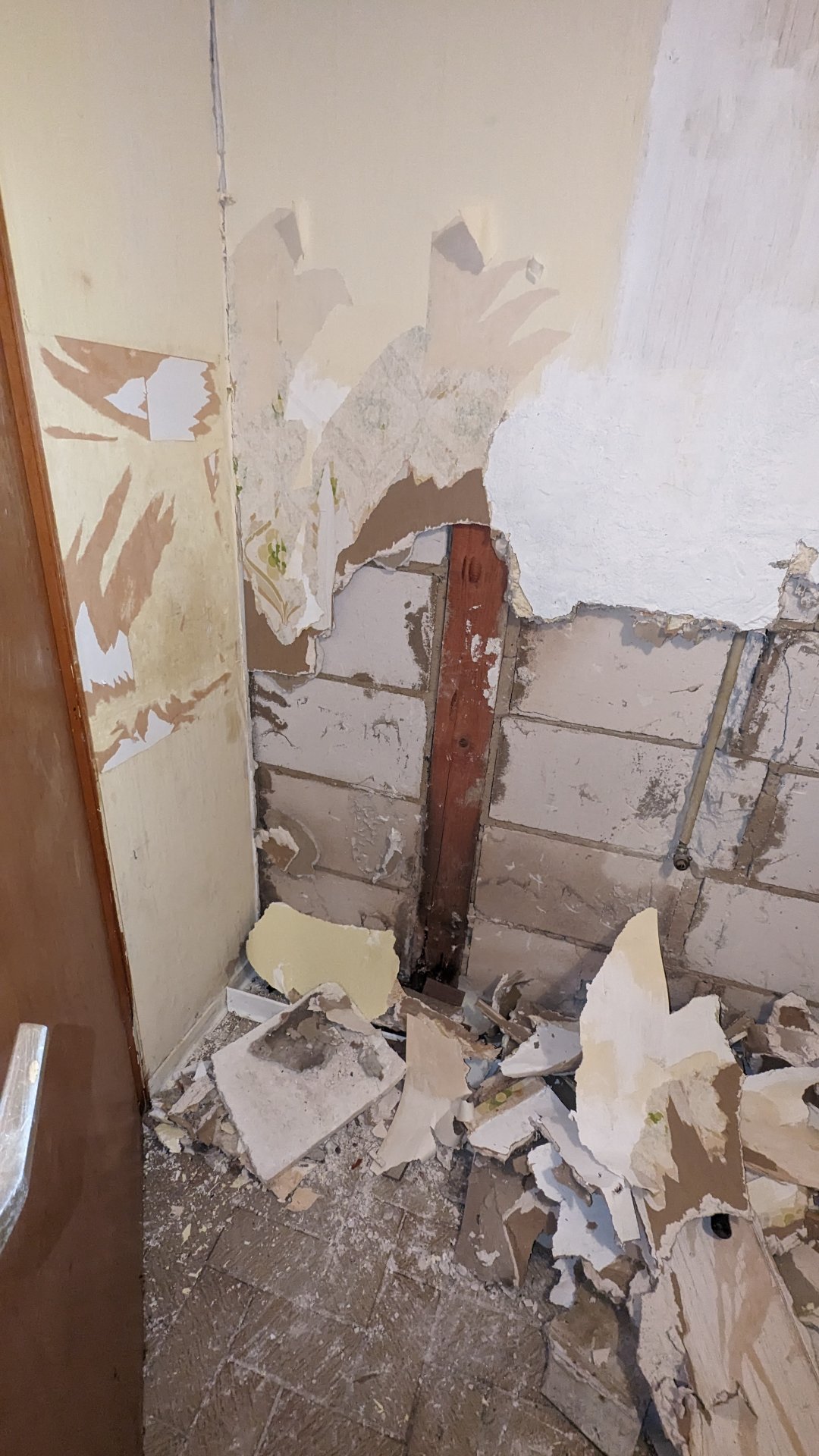

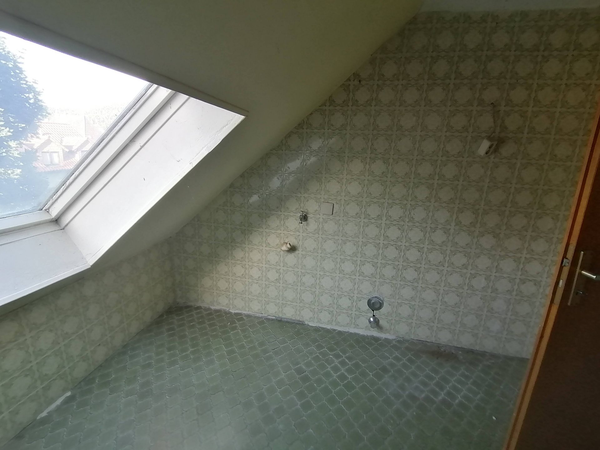

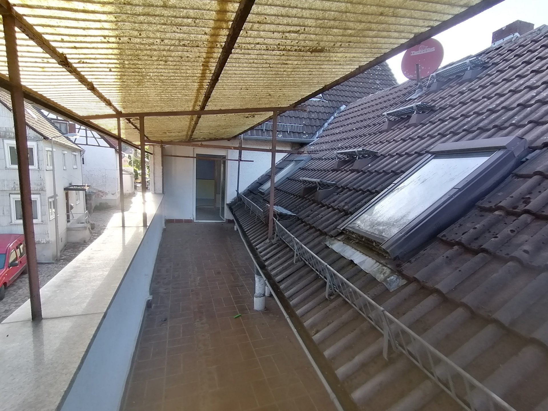

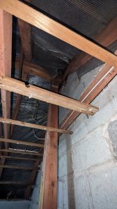

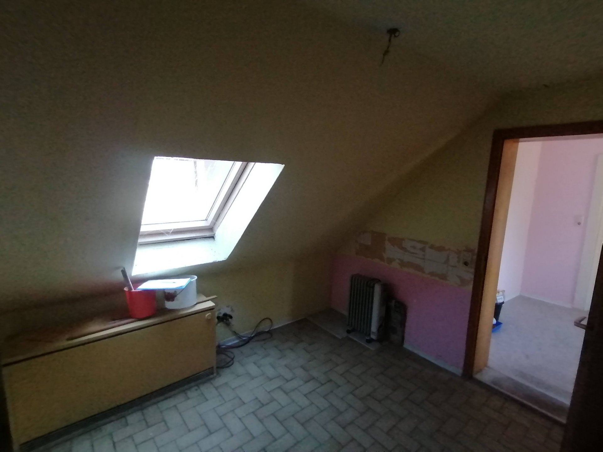

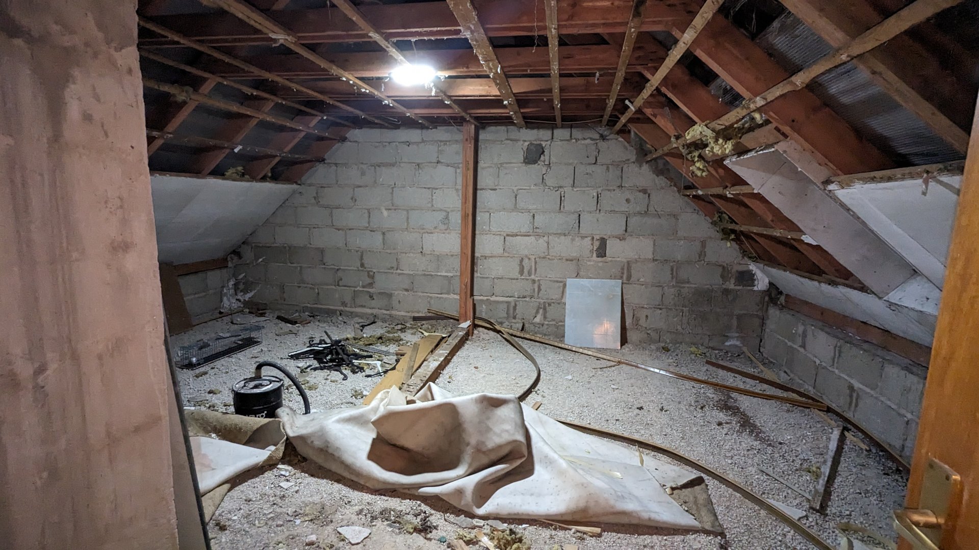

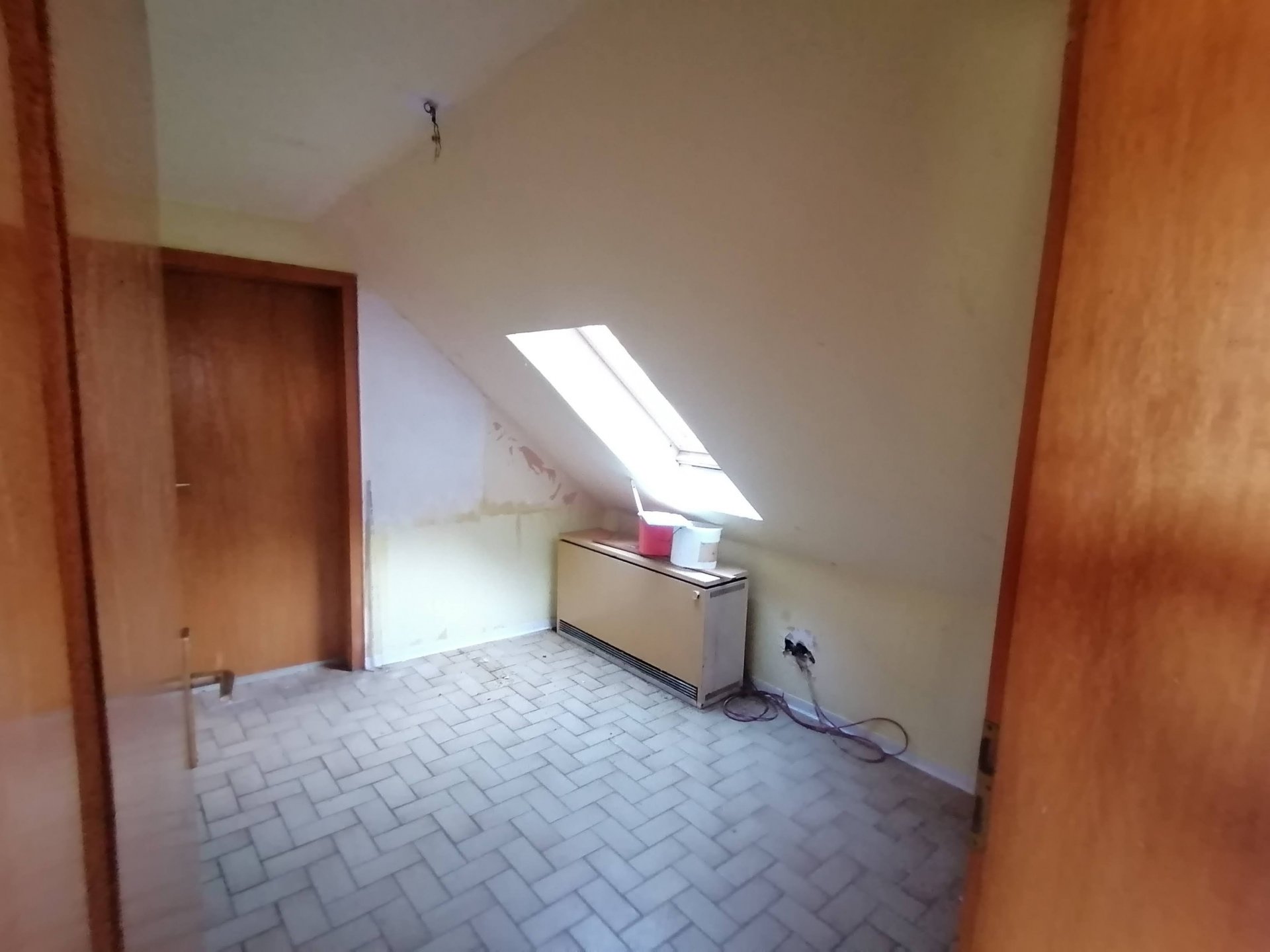

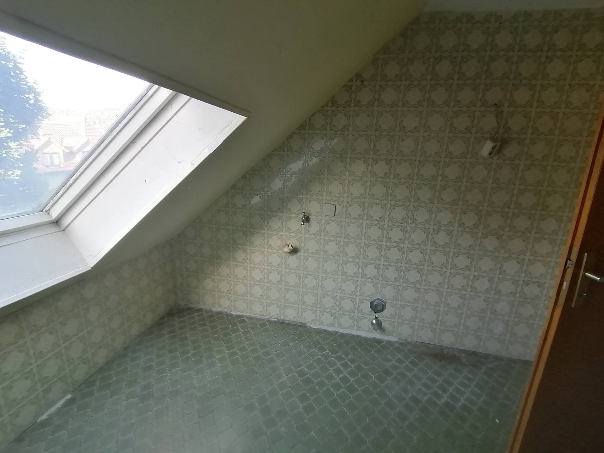

    Hier geht es um die Dachkonstruktion die etwas fragwürdig ist, laut meinem Kenntnisstand ist das ein einfach tragendes Pfettendach? Ungedämmt, hinterlüftet und mit Gipsfaserplatten verkleidet, ein Bad ist in dem anderen Raum, gleicher Aufbau.

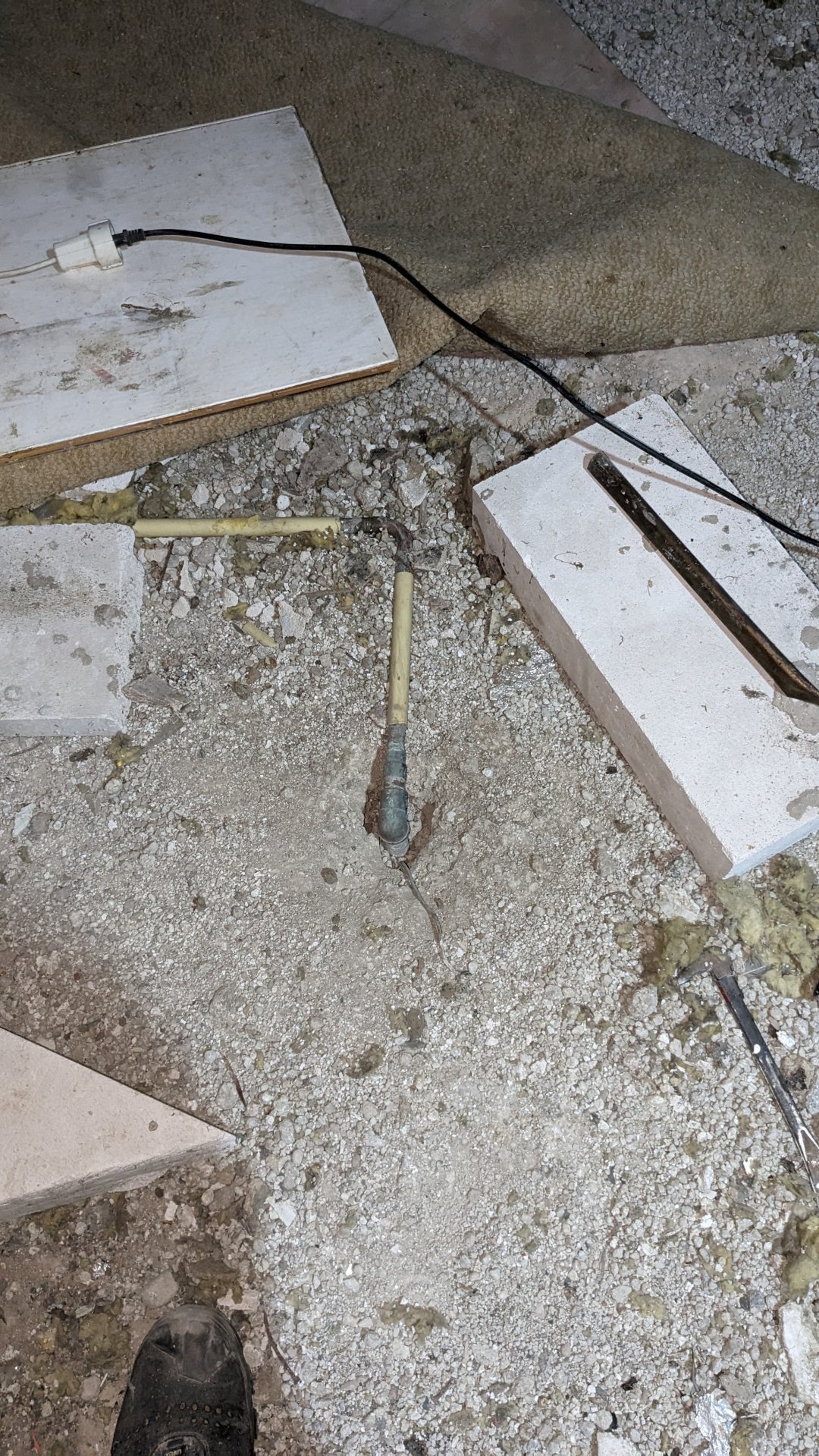

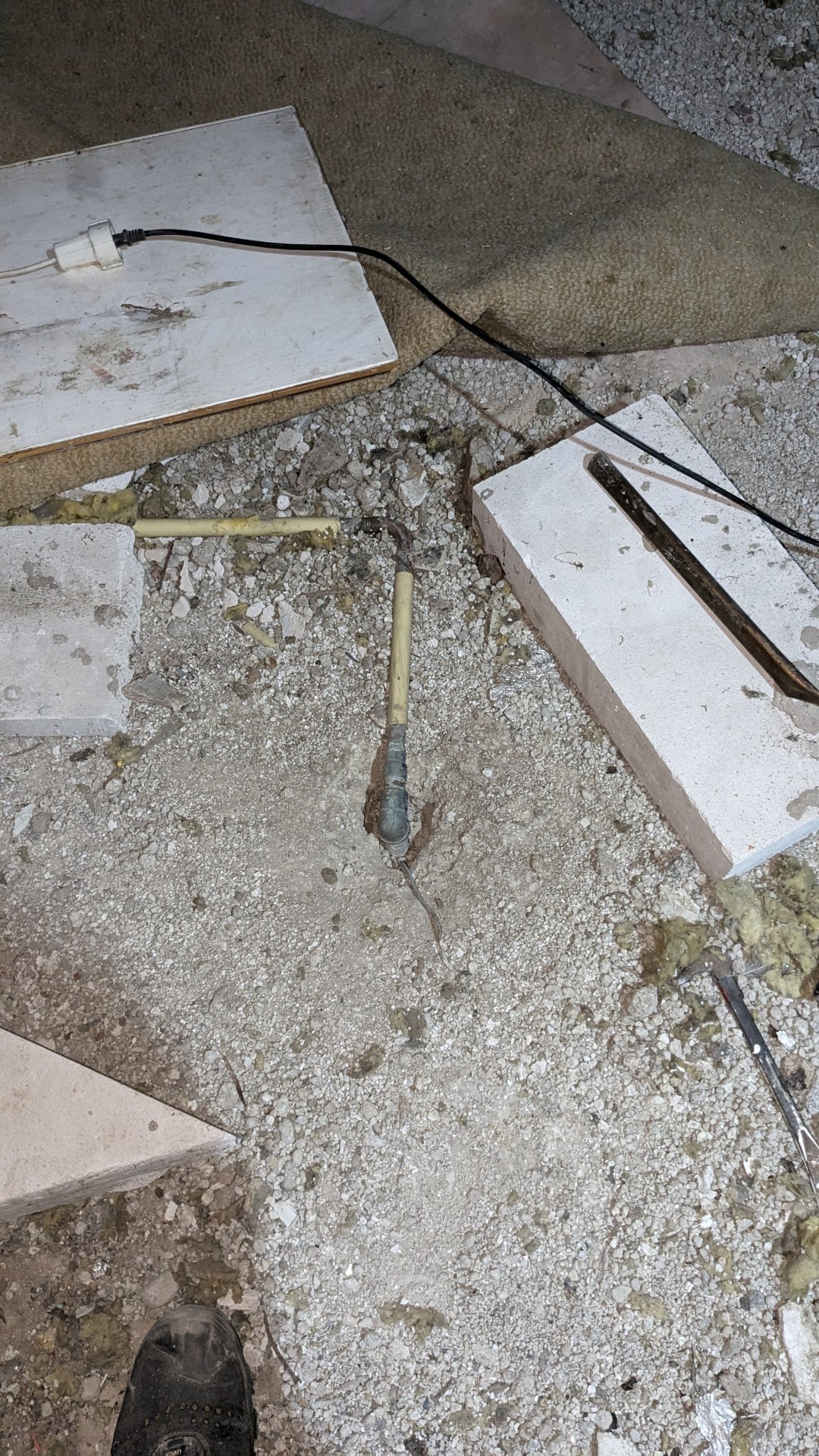

    Der Boden ist eine Art Beton Schüttung Schlacke ohne erkennbare Balkenkonstruktion, laut Plan ist es eine Eisenbetondecke. Der Dachboden so wie es auf den Bildern ist, ist nie ausgebaut gewesen und steht seit 1958 ( damals mit Gauben) bzw. der jetzige Stand von Dachstuhl erneuert 1978.
    Über konstruktive Infos freue ich mich sehr und bedanke mich, Gruß Baris

    Was ist Deine Frage? Das ist ein ganz normaler Dachstuhl. Da ist nix fragwuerdig. EIn Pfettendachstuhl haette in Hoehe der Decke laengs Pfetten. Die braucht man aber nicht, da die Sparren reichlich ausgebildet wurden. Die Queraussteifung ersetzt dann die Pfetten. Problematisch sehe ich hier eher die Raumhoehe.

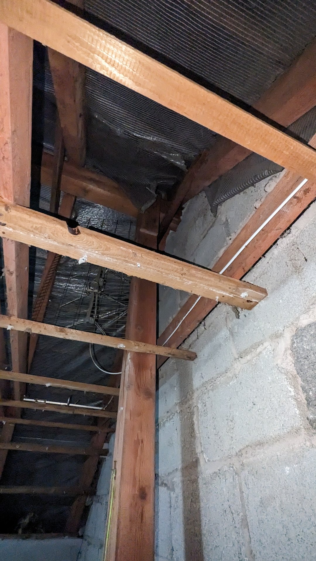

    Oh danke für die Info, fragwürdig sieht der Firstbalken bzw. Der liegende Balken drunter aus. Wieso nur so halb im Raum.
    Raumhöhe wäre bei knapp 2meter.

    Tja - ich sehe da ein Kehlbalkendach mit Firstpfette und Fußpfette - nix besonderes.
    Was willste denn wissen?

    Alsodann werde mal konkret: 1.ist der Balken auf dem Boden wo so halb da liegt OK so? 2. Der Bodenaufbau ist eine Art Schlämme gibt es einen Fachausdruck dafür?

    Aktuell ist da ein Bad und der nicht ausgebaute Teil. Lage ist in Hessen, was damit werden soll wissen wir noch nicht, entweder WC und Kinderspielzimmer oder WC raus und eine große Wohnküche. Natürlich dämmen und co. davor

    Bei 2m Rohbauhöhe? Für ein Schlafzimmer ist das ja noch halbwegs in Ordnung und auch für ein Kinderzimmer, solange die Kinder noch klein sind. Aber 2m sind echt wenig für Wohnräume

    Nein wir haben zuviele Zimmer, haben ein Haus letztes Jahr gekauft und wohnen auch drin, hab ein Haus mit Einliegerwohnung und überlege was ich aus dem Dachboden machen soll. Es geht ja nur um dieses, alle anderen Zimmer ( 3 Etagen, 7zimmer) Einliegerwohnung aktuell von uns bewohnt wird im Anschluss vermietet.
    Meine Frage habe ich auch gestellt..der Balken wo so halb im Raum liegt wundert mich, mehr nicht.
