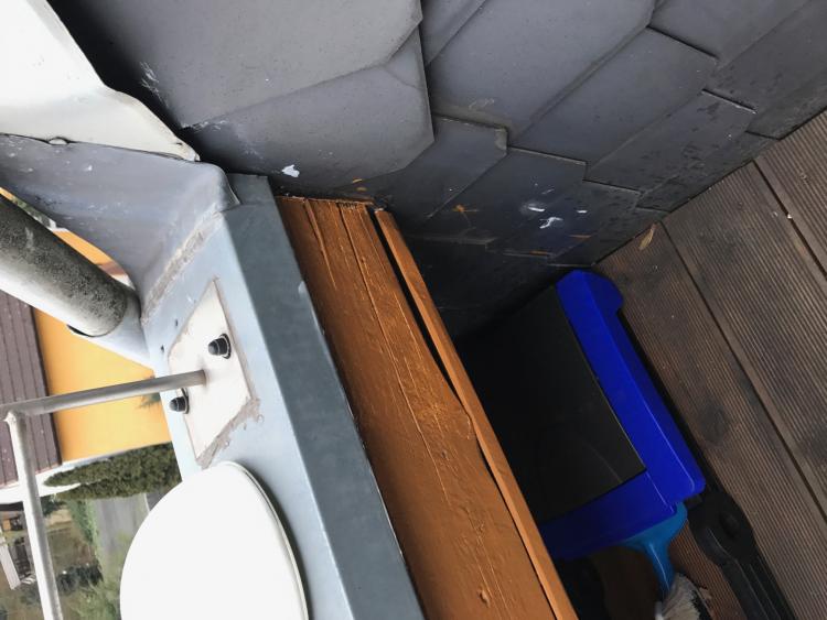

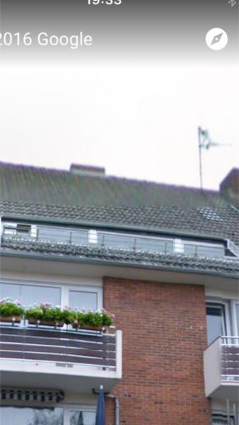

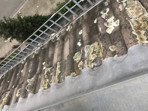

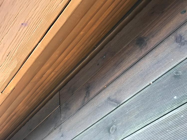

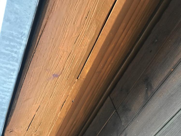

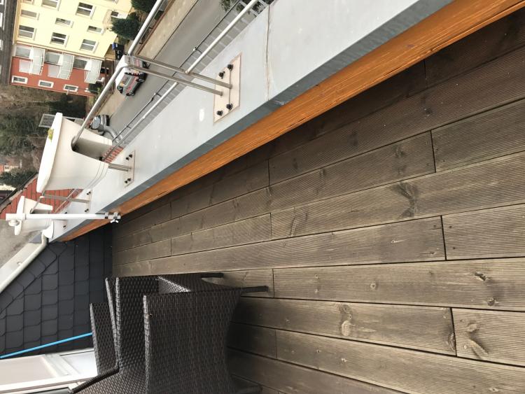

    Ich hoffe es können mir einige von euch mit Fachwissen, hinsichtlich meines Vorhabens, behilflich sein.
    Bewohne eine Dachgeschosswohnung mit ca 6,5m langer Loggia. Die Loggia nutzt als absturzsicherung eine Teilschräge.
    Genau diese würde ich gerne entfernen und ein Glasbalkongeländer anbringen lassen.
    Hintergrund ist das durch die Teilschräge die Loggia eine effektive Nutzfläche (in der Breite) von 112cm aufweist, durch das entfernen der Schräge würde ein Flächengewinn von 50cm erziehlt werden. Ich habe ein paar Bilder eingefügt. ich hoffe Ihr könnt mir mit eurem Wissen helfen ob und wie der Umbau zu realisieren wäre.
    Kann man den Balken der die Ziegel hält bedenkenlos entfernen? kann man bedenkenlos ein Geländer am Boden Verankern (Balkonboden Beton mit Bitumen).
    IMG_7356.jpg IMG_7355.jpg IMG_7354.jpg IMG_7353.jpg IMG_7352.jpg IMG_7351.jpg
    Ich Danke Euch im Voraus.
    Beste Grüße
    Abraxa

    Richtiger weg wäre über einen Architekt und Statiker. Du kannst nicht einfach einen Balken entfernen. Das hat schon Gründe warum der da ist. Ausserdem kannst Du ein Geläander auch nicht einfach im Boden durch die Abdichtung hindurh befestigen. Da werden sich die Eigentümer darunter aber beschweren.
    Architekt ist der erste Anlaufpunkt.

    Und vor allem die Frage klären ob Du da einfach so etwas machen darfst. Ich nehme an dass dir nicht das ganze Gebäude gehört? Stichwort Gemeinschaftseigentum

    was du da vorhast wird eine richtig große Aktion.
    Am Ende des Tages würde diese kleine Minidachfläche komplett entfallen,
    alle Abdichtungsanschlüsse müssten umgebaut werden,
    die Entwässerung der Dachrinne evtl. neu geplant, da nun die seitlichen Dachflächen nicht mehr miteinander verbunden sind.
    die Statik geprüft werden welche Funktion die in der Dachfläche verbauten Tragelemente erfüllen.
    Gerüst und sonst noch einiges
    für 50cm Balkon

    Andy bringt es auf den Punkt...Kosten dürften locker 5 Stellig werden, wenn überhaupt genehmigt wird.
