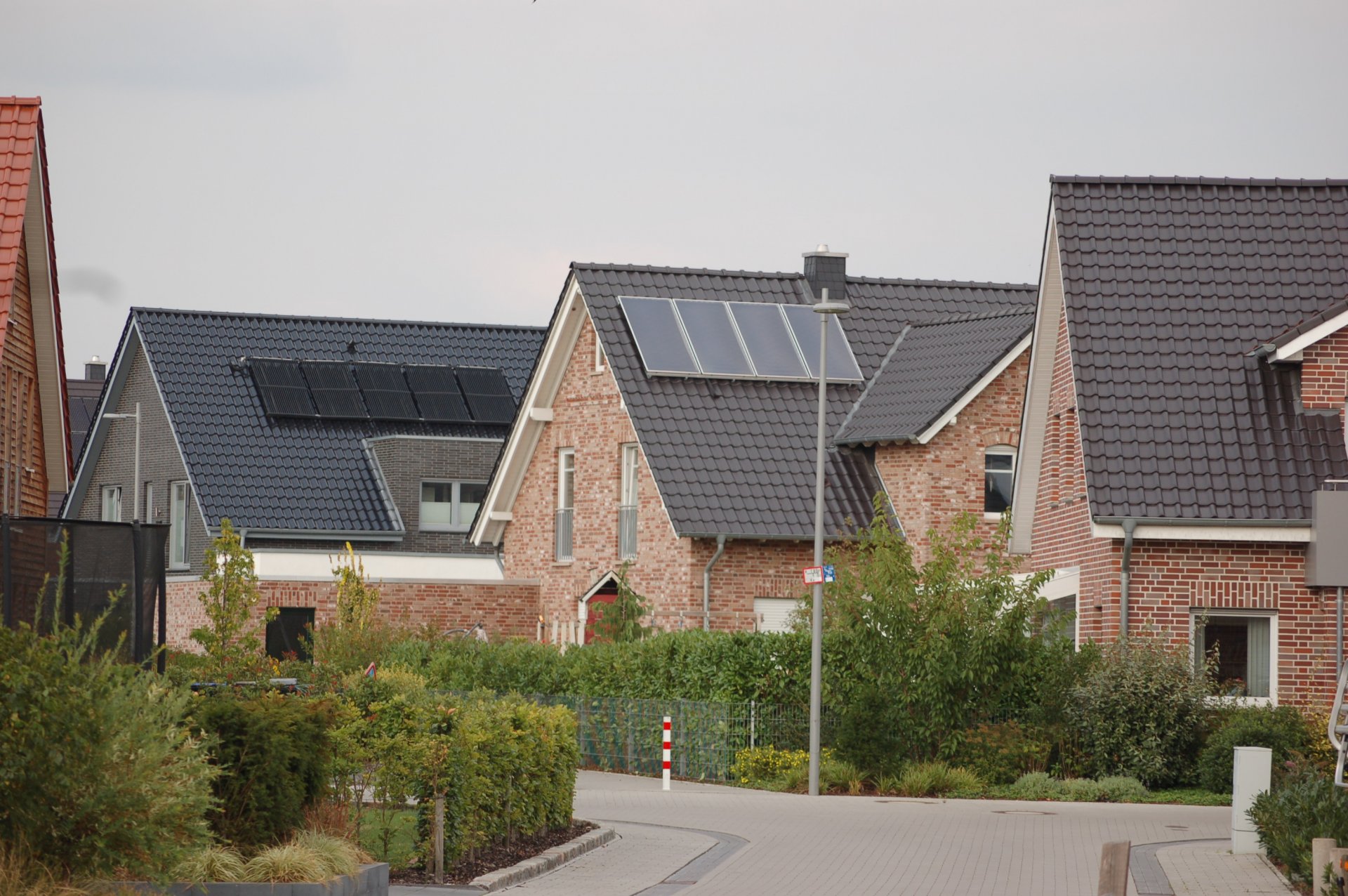

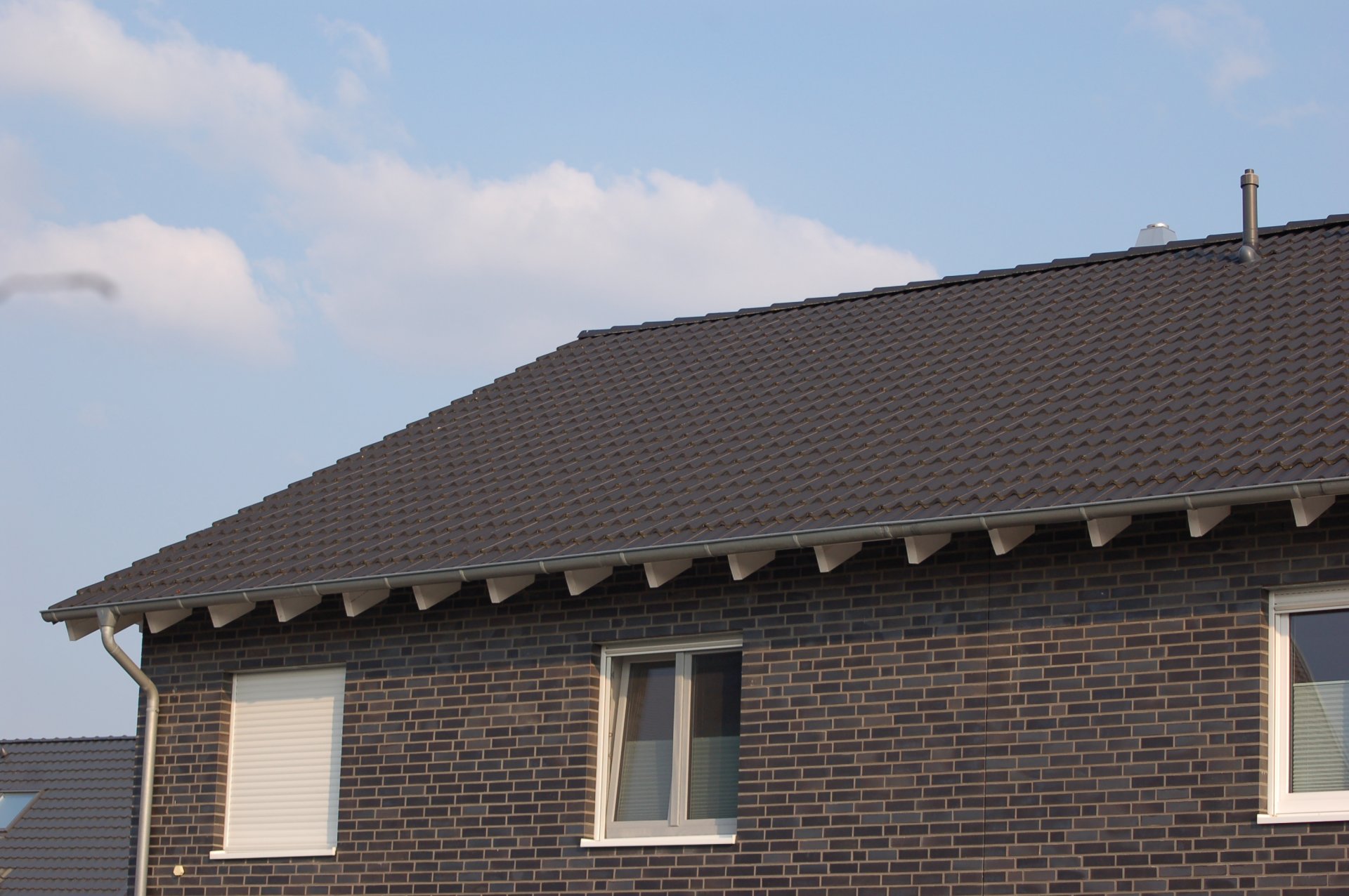

    Hallo Ihr,
    ich habe eine "neverending"-Story mit dem Bauantrag. Der von mir beauftragte Architekt war so stümperhaft, dass er im Freistellungsverfahren mehrfach Dokumente vergessen hat, so dass sich das Bauamt auf uns eingeschossen hat.
    Nun wird bemängelt, dass die Farbe der Dachpfannen nicht gemäß der Gestaltungssatzung seien, da sie im Bauantrag als anthrazit angegeben wurden, laut Gestaltungssatzung aber nur "mit rot- bis braunen, nicht glänzenden, matt genobierten Dachpfannen" einzudecken sind.
    Nach mehreren Versuchen bei der Stadt hier eine Ausnahme zu erteilen, fordert das Bauamt nun, dass wir die Pfannen tauschen müssen. In der zwischenzeit hatte ich noch einmal das Gespräch mit dem Hersteller der Ziegel gesucht, diese teilten mir mit, dass der von uns verwendete Farbton am ehesten der RAL Farbe 8019 (graubraun) zuzuordnen sei, jedoch um einiges heller erscheint. Dies habe ich vom Hersteller schriftlich.
    Das Bauamt hält weiter an seiner Forderung fest, jedoch fühle ich mich hier ungerecht behandelt, da viele Nachbarn ebenfalls Dachpfannen verwenden, welche gegen die Gestaltungssatzung verstoßen.
    Was kann ich hier noch unternehmen um den Tausch nicht vornehmen zu müssen? Anbei ein Foto unseres Daches und von Dächern der Nachbarn.

    welches ist nun dein Haus und welches sind die anderen Häuser?
    Das wäre auch ganz hilfreich.
    Wurden andere Abweichungen genehmigt oder einfachso anders gebaut?

    Das Einzelhaus ist meins, die anderen Häuser sind die Nachbarn. Angeblich wurden keine Abweichungen genehmigt, also nach vereinfachtem Verfahren einfach die entsprechende Pfanne verbaut.

    Den Bildern nach passt doch euer Haus optisch ins Straßenbild. Wäre ja jetzt blöd, wenn ihr wirklich rote Dachziegel deckt. Dann ist es nicht mehr einheitlich.

    die Definition rot-braun lässt eine große Bandbreite an Farbnuacen zu.
    Die auf den Bildern zu sehenden dunklen Dächer entsprechen nach meiner Auffassung nicht dieser Definition.

    Das Haus im Bild links mit den roten Ziegeln hast du ja schön abgeschnitten! Scheint wohl doch Leute geben die sich dran halten

    das mag ja sein. Aber dein Dach hat weder mit rot noch mit braun etwas zu tun. Das wäre ein sehr graues Braun.
