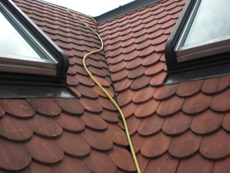

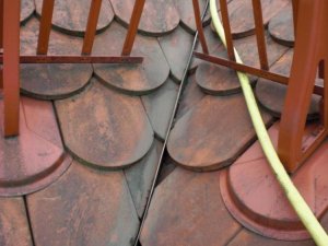

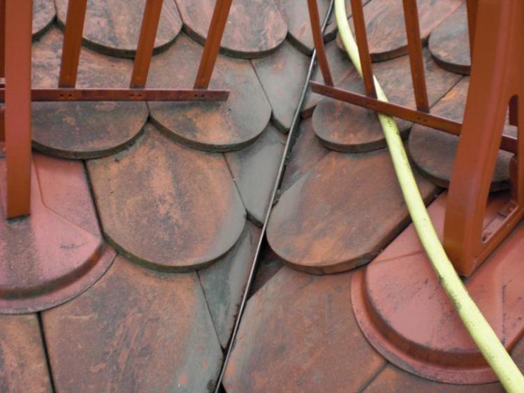

    Hallo, bei uns wurde das Dach auf Grund von Wassereinlauf teilweise neu gemacht.
    Allerdings habe ich es noch nie gesehen das keine Dachkehle verwendet wurde. Die Ziegel wurden ganz eng aneinander gelegt. Siehe beigefügte Fotos. Ist das so in Ordnung? Ich hätte es gerne anders, aber die Firma meint, das passt schon so?
    Stimmt das? Wurde gute Arbeit geleistet oder ist es mangelhaft?
    Danke schon mal für die Hilfe!

    Hallo Kimbell,
    und wie du ein kehlblech hast! der stehfalz schaut doch deutlich über die ziegel raus.
    du hast es nur nicht sichtbar, die dachdecker haben es "überdeckt" was m.e. nach gerade bei bieber sehr gut aussieht und auch das rausrutschen der kleinen ecken wirksam verhindert.
    alles gut soweit ich das erkennen kann.

    Vielen Dank für deine schnelle Antwort. Ja, deswegen war ich mir nicht sicher. Bin halt kein Experte :-)
    Wusste nicht das es sich dabei um eine Stehfalz der unterliegenden Kehle handelt....also kann da Wassertechnisch erstmal nichts mehr passieren? Und Unrat wie z.B. Blätter etc, sollten das ganze auch nicht verstopfen oder?

    So sieht die Kehllösung eines Dachdeckers aus, der die Technik der eingebundenen Kehle nicht kennt, diese aber so verkaufen möchte. Mir gefällt die Lösung so nicht, hätte man sicherlich schöner lösen können. Kehlschnitt bei Biber geht gar nicht. Wer die Kehlen nicht decken kann sollte es lieber lassen

    daß der Handwerker, welcher hier das Dach eingedeckt und gelattet hat, in der Biberdeckung unerfahren ist, zeigt die Situation an der Traufe sowie die Fensteranschlüsse.
    Und mit eingebundener Kehle hat dies nicht mal im Entferntesten zu tuin.
    Das Zusammenspitzen der Kehle in Kehlmitte ist bei Nockenkehlen üblich. Allerdings "reinigt" diese sich von selbst, da jede Reihe "ausläuft".
    Dies sehe ich hier grundsätzlich anders.
