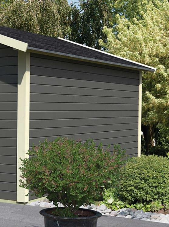

    könnt ihr mir einen Rat geben, mit welchen Halterungen ich am besten eine Dachrinne anbringen kann? Leider ist keine Holzleiste am Ende des Daches vorgesehen um die Halterungen daran zu montieren.
    Was für eine Dachrinne (Durchmesser, Form) könnt ihr bei einer Dachfläche von ca. 13 m2 empfehlen?
    Vielen Dank für eure Hilfe!

    Wenn man aber das Wasser benutzen will: Brett unter den Überstand schrauben, die Dachrinne von Oben dann dran anschrauben... So hab ich das schon oft gemacht, funzt gut... Du musst halt das Dach komplett neu machen wenn du eine Dachrinne montieren willst. Bei DER Größe reicht das Kleinste was du findet, z.B. 10T halbrund. Du solltest aber nicht nur die Rinne dranmachen sondern auch direkt die Giebelränder vernünftig verwahren, SO fault dir die Hütte binnen ein paar Jahren weg...

    Wir möchten das Wasser gerne in einer Regentonne sammeln. Hinter dem Gartenhaus ist eine minimale Böschung von ca. 30 cm. Mein Nachbar hat Sorge dass seine Wiese unter Wasser steht wenn es stärker regnet.
    Werde dann ein Brett unter den Überstand schrauben und die Giebelränder mit einem Blech schützen.

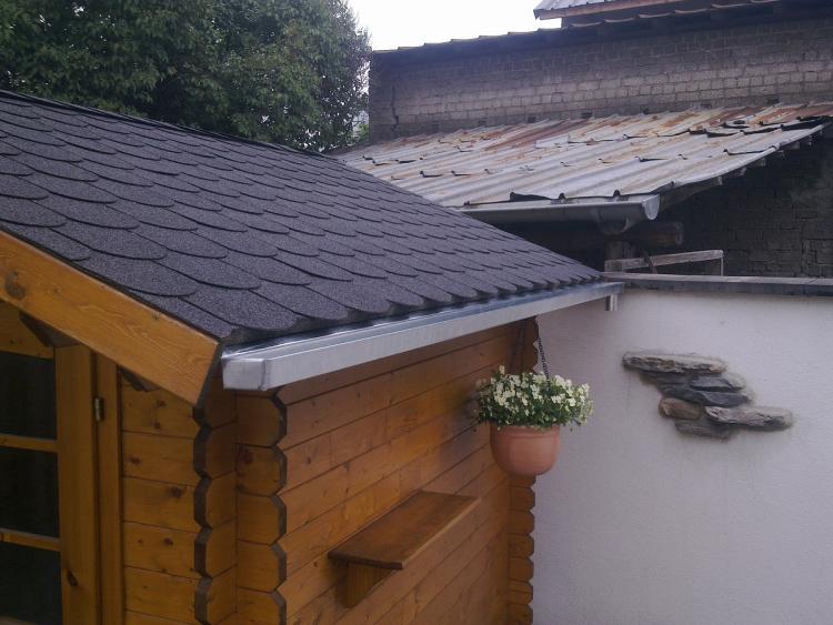

    Bei einem Fachhandel für Metalldeckungen eine kastenförmige Rinne kanten lassen, die in einem Stück gleichzeitig das Rinneneinlaufblech hat. Dann alle 60 cm einen schmalen Streifen Zink von der Wulst auf das Rinneneinlaufblech löten, damit die Rinne nicht auf die Dauer nach vorn abkippt. Das Rinneneinlaublech vorstreichen und mit den Abdichtungsbahnen einschweißen. Wenn Sie statt 0,7 -ner Blechdicke 0,8 mm nehmen, dann dürfte auch die Kantung zwischen Einlaublech und Rinnenrückseite ausreichend sein, dass die Rinne hält.

    Einfach aus Zink eine Kasterinne kanten. Genau wie Herr Ibold schon geschrieben hat. Die Rinne von unten an den Dachüberstand geheftet und dann ein nochmal Brett von unten angeschraubt.
